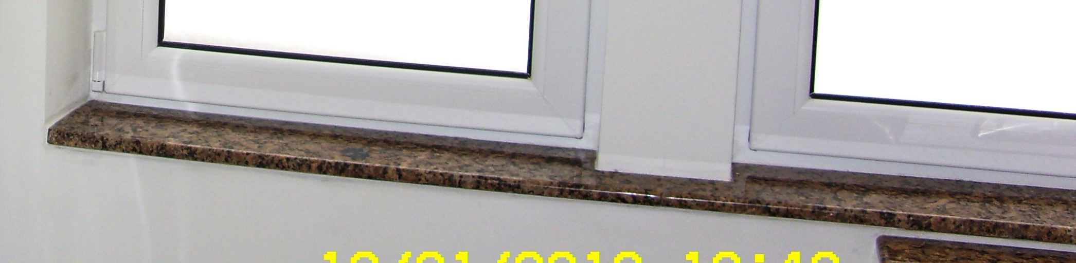

съб яну 05, 2019 10:18 pmlov написа: ... По убаво и по качествено от естествения камък няма. И освен врачански камък има още много други камъняци дето не си ги и чувал. Като отидеш при каменодеците ще се изумиш че шаренията там е също толкова голяма колкото и при плочките.Благодаря за мнението. Обиколих шест фирми, предлагащи мрамор, гранит и варовик, вкл. доставен чак от Индия. Проблемът е именно в шаренията, защото за хола трябва да е малко по-безличен видът на перваза, за да върви с по-шареното обзавеждане и шарения гранитогрес на пода (в кафяво и бежово). Ще видя как ще изглежда первазът, който поръчах за хола - от врачански камък, после ще решавам за другите стаи. За терасите ще е гранит, може би, но това ще го избирам напролет, сега времето не е за ремонт на тераси. Разбрах, че предимство на техническия камък е, че може да се изработи монолитен перваз с над 2,50 м дължина, а при естествения камък над 2 м первазът ще е от две части.

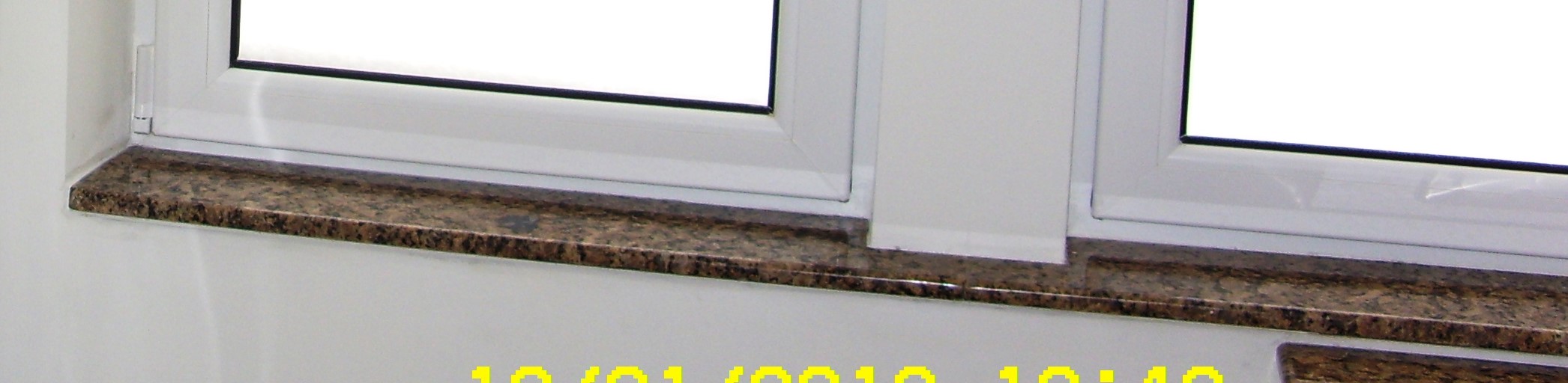

Не знам какво си обикалял и гледал но явно е само търговци. Ако си попаднал на правилното място няма начин да не намериш това което търсиш като разцветка и нюанс. Ама и щом са те зарибили и с технически камък спирам да коментирам.
А пък това че ще е от две или повече части още повече ме навежда на мисълта че нещо не си уцелил. При правилно изработените первази фугата след залепване практически не се забелязва. То практически няма фуга.
А 2,5м верно че е границата за дължини но ще ти спомена че кухненските ми плотове са са толкова дълги и са монолитни и не е че не могат да ги направят.
Само е трудно носенето и монтажа че тежат и е опасно че могат да се счупят при транспортирането.
Можеш ли да познаеш къде е снадката? Па на мен ми беше за сефте да монтирам сам такова нещо.

нед яну 06, 2019 6:41 pmlov написа: ... При правилно изработените первази фугата след залепване практически не се забелязва. То практически няма фуга...Много добре си се справил с перваза. Вече съм решила да не си налагам много мнението за неща, от които не разбирам достатъчно, затова се съгласих с майстора на перваза фугата да е по средата. Ама това ще е към края на месеца, тогава ще споделя за резултата. Тръпна в очакване да видя с какво ще запълнят фугата.
Можеш ли да познаеш къде е снадката? Па на мен ми беше за сефте да монтирам сам такова нещо.![]()

С нищо не се пълни. Двата детайла се се обработват заедно долепени един до друг. Среза е абсолютно равен с остри ръбове. И после като се монтират се вижда само една ивичка където е бил среза.Все едно камъка е пукнат там. Не че каменоделците нямат разни китове дето могат да запълнят фугата и после като я полират да не личи къде е била но това се ползва при разни много сложни орнаменти за изпълнение или да се отстрани някой дефект в последствие.
При много големи дължини се ползва силикон със същия цвят но пак фуга в прекия смисъл на думата няма. Защото като всеки един материал камъка има различни линейни разширения и трябва да има на къде да се компенсира и ако е залепен идеално ще се пукне на друго място. Но по вероятното е същата фуга да се напука.
Така че гледай какви ще ти ги сътвори майстора да не си измисли някаква друга негова си технология да остави фуга като на плочки ида ти я пълни с фугини..
