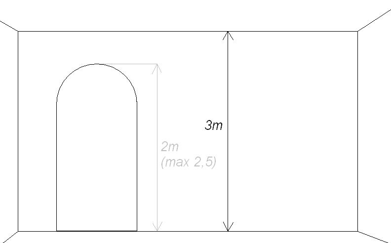

Говоря за нещо такова (пейнта не е аутокад :wink: )
Даже 2 метра ще е , остава 1 метър трегер (или както се нарича там)
popoci - специалист
Ами то ако го къртиш , общо взето е все тая дали ще оставиш трегер или не. Трегер, или греда, както му е другото име е конструктивен елемент премостващ между точка А и Б като по този начин пренася усилия от товари разположени върху него. Характерно е разполагането на стоманена арматура в долната част на гредата , която поема опънните усилия - бетона не може да поема опън.
Та ако в това дето оставиш от панела няма останала арамтура която да поеме споменатите усилия то спокойно и можеш да го изкъртиш до тавана. Това е теоретически как стоят нещата. Ясно е че колкото е по-нависоко в етажността , толкова са по-малки натоварванията, но си ги има. Един ден ако продадеш жилището и нещо се случи с новите собственици може и ти да го отнесеш. Хубавото при панелните сгради е че се ползват едни и същи схеми, реално ако питаш някой печен инженер дето е работил по такива проекти в миналото , бързо ще получиш отговор.
Стефан - майстор
Правилно го е обяснил колегата преди мене. Само искам да добавя, че това, което ще остане след евентуалното къртене над вратата, НЕ Е трегер. Това е остатък от стената, със стандартната си армировка. И опасността не идва от вертикалния товар, а от страничните сили, което биха се появили при земетресение. Тези сили предизвикват "огъващ момент", вследствие на което този остатък ще се спука вертикално точно в най-високата точка на закръглението.

Ето тук премахване на част от носеща стена и също слагат допълнително носещ трегер.

Ето цитат от линка, който е най-важен:
"Как рассчитать ригель
Следует принять во внимание длину опорной поверхности ригеля (здесь 2,20 м) и нагрузку, которую он должен выдерживать. В нашем случае на квадратный метр приходится: 25 кг (потолочные балки) плюс 14 кг (пол из 22-миллиметровой ДСП) плюс 30 кг (потолок из гипсового кирпича) плюс 4-5 кг (изолирующие материалы и обшивка). К этому нужно добавить еще 150 кг нагрузки. Итого, принимая в расчет размер площади, которую следует поддерживать ригелем (в нашем случае это 2 м2), нагрузка на него составит около 450 кг, к чему прибавляются еще 450 кг - перегородки (5 м2) из гипсовых панелей толщиной 100 мм (90 кг/м2). Для поддерживания такого веса требуется металлическая балка высотой не меньше 80 мм, если же высоту взять равной 140 мм, то за безопасность можно быть более чем спокойным."
Не знам доколко е вярна методиката на руснаците, и доколко аз разсъждавам правилно. И нищо лично срещу Емералд. Просто искам да коментирам публикацията.
Обикновено панелните блокове се изпълняват изцяло от стоманобетонни конструкции. Те са така оразмерени, че да изпълняват своето предназначение. Мисля, че коефициента на сигурност при тях е не по-малко от 5. От линка се вижда, че не става дума за стоманобетонна конструкция, а за зидария с тухли, и още нещо. И това, което е на линка, е направо опасно. Няма съвместимост между стоманобетонна конструкция, и двойно "Т" стоманен профил. Това за мен е една метална греда, която носи само вертикален товар. А аз говорех за цялостна сигурност, включително и при земетресение.

Във съседния вход, на 1-я етаж има същата такава реформа и то така както и аз я искам. Затова не се отказвам от идеята, иначе благодаря, ще имам в предвид. Поздрави...... и допълвайте темата, ако някой друг има намерение да прави ремонт като тоя :2thumbs:
