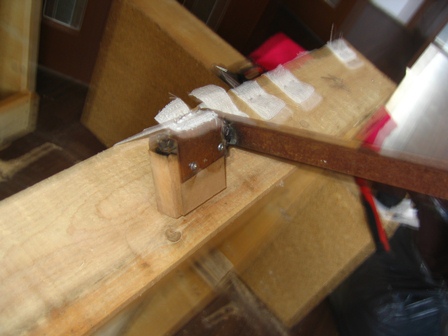

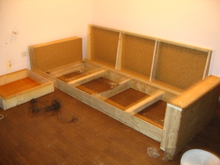

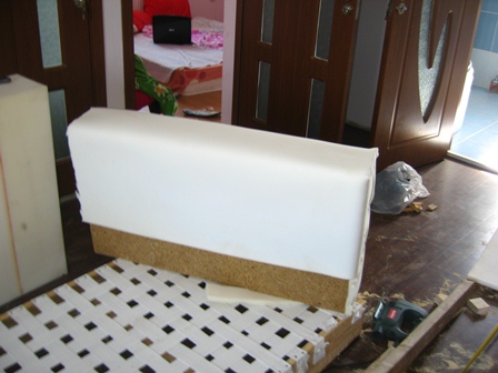

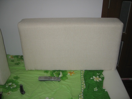

rgadzhev написа:
И останалите снимки

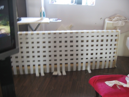

=D> само да попитам отзад пак ли колани слага за гърба
rgadzhev - специалист
И облегалката е с колани, защото купих 100м. и и ми остана, може и ОСБ, защото има възглавници. Този колан който купих не се разтяга, ако искаш да бъде по меко има ластични колани, тогава не ти трябва да правиш и опъвача. Дунапрена 25кг/м3 или пенолатекс, за да не се сляга.
maistorcheto33 - специалист

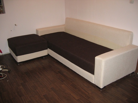

rgadzhev , страхотен е, колко пари ти излезе като сам си го прави?
Bradley - специалист
Аз лично ще си правя такъв - дори за вързан в ръцете човек като мен не изглежда сложно, а най-важното е че жената го хареса
https://www.youtube.com/watch?v=LmKf8JO ... MadeModern
Да изглежда лесен за направа, като недостатъци виждам твърдите подлакътници, които може и да са предимство, че не се захабяват, като моите и друг недостатък е тънкият дунапрен върху твърда основа съм сигурен, че няма да ви хареса, поне сложете пенолатекс с дебелина поне 10см. Предимство е, че отдолу може да се почиства, докато при мен се вдига диванът. Но най важното е на жената да и хареса. Поздрави!
Минимум 10 да не кажа 12 см читав пенолатекс със сигурност ще бъде.
А за подлакътниците - за мен голямият + е че ще мога да си оставям биричката на тях и няма нужда да се сгъвам с моя тумбак да я оставям чак на масичката :-D
а на показаните снимки от колегата на финалния продукт аз лично не мога да позная че не е правен в завод/от фирма - много хубаво се е получило =D> :partyman:
