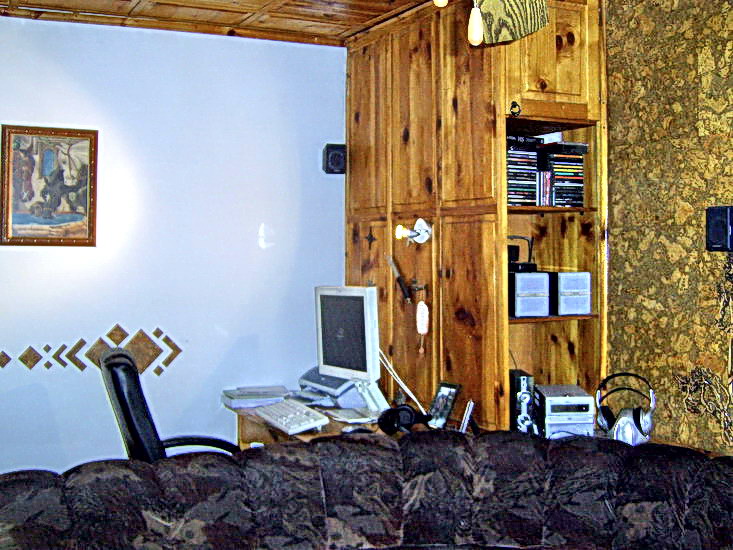

Значи утре ще си полагам корковите плочи,размер 30см*60см,дебелина 4мм.Прекаръл съм линиите от средата на стените и ще почвам да лепя от пресечната им точка.Въпроса ми е нормално ли да си карам редовете или да ги карам както се зида тухлена стена.Не знам дали се изразих ясно.Иначе съм оставил корка в помещението да се климатизира за 48часа при температура 18гр.

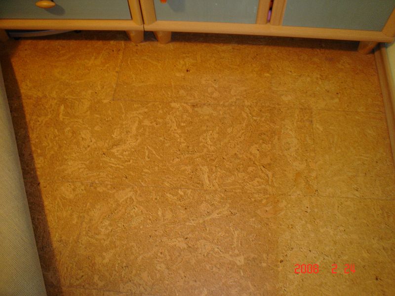

Не е ли тъничко 4мм.,но не е за притеснение според мене корка води класацията на паркет с най- добрата изолация дори да го залепиш направо върху бетона. Това на снимката е корков паркет- изключително сме доволни.Мисля,че Прасчо се бъзика с тебе,но
въпрос на характер.
Реди се така,както на тебе ти се иска,но по- добре е да се разминават плочите като зид.

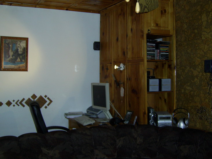

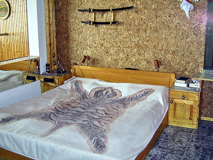

На мене всичките ми външни стени, са с декоративен корк и съм много много доволен. Реди се като тухли и се започва от средата (за да се получи по - малко изкривяване). Реди се елементарно, аз го лепих със хелметекс. Цялата стена се определя от първите 2 плочи които ще залепиш. За да залепнат добре стената се маже със рядък хелметекс с плочите с по - гъст като се изчаква около 2-3 мин след мазането. Ако имаш още въпроси питай.
