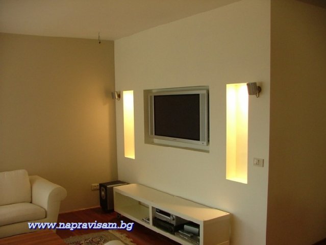

Вграждане на LSD телевизор в гипсокартон .Идеи,форми.Ако някои е правил и разполага със снимки.Предварително благодаря.

този на последната снимка ако няма охлаждане сигурно вече е изгорял
ПИША с предупреждение към всички, които гледат по списанията телевизори, вкарани в подобни ниши
Миналото лято си купих един такъв и от Деком (представители на SONY) СПЕЦИАЛНО ме прдупредиха че над ТВ трябва да има поне 15 см и коло него поне още 15 см , защото грее и ако няма специално охлаждане ще се наредя на опашката пред сервиза.
После в инструкциите също видях такова изискване
ето какво направих с моя ТВ http://www.napravisam.bg/forum/viewtopi ... 0&start=15 и въпреки че не е "вкопан" пак ме е шубе, а какво остава да го оградя отвсякъде.
Наистина си грее доста - за зимата бива де :lol: . Можете да се доближите до ТВтата в големите техномаркети и ще разберете.
С две думи - вграждането в гипскартон седи хубаво на снимка, ама ако не си слагате вентилатори и др - ПРОСТО ЗАБРАВЕТЕ да можете да го затворите като в списанията.

rockwall, бъркаш плазма и LCD ;>
при плазмата имаш сериозно греене, LCD-то го няма този проблем ;>
