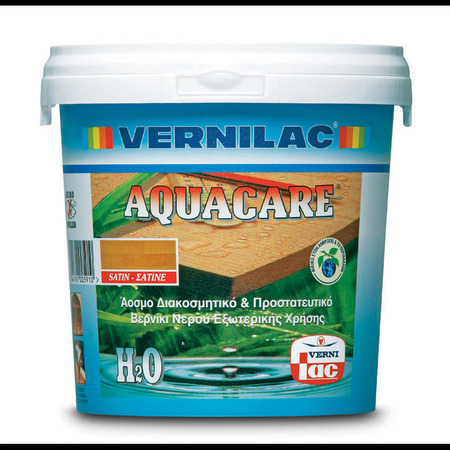

От тези дето си показал съм виждал този на Мегахим двукомпонентния средна хубост е. Доказан поне за мен е Верни лак гръцки, една ръка грунд от същата марка и две ръце лак, става много добре, не знам защо но при тях специално мата е на доста по - висока цена от гланца.

Наско,кой от видовете на "Вернилак" препоръчваш,щото инфото за тях е оскъдно в нета или аз поне не намирам нищо подробно :? В понеделник ще търся представител за Пловдив да видя цени и т.н.,но е по-добре да не искам препоръки от консултантите в магазина по ред причини.
Този мисля беше двукомпонентния полиуретанов
Този ненамерих нищо за него...
nasco2 - специалист
Този вторият двукомпонентният ми е в хола вече 7г. Но матът е скъпичък 90-100лв за 5л. гланца е около 60-70лв. грунда е около35лв. за 5кг.
Водният не съм го ползвал. Ако държиш да е на водна основа бих ти препоръчал на Levis. Ако искаш в понеделник ще и звънна да ги питам имат ли представител в Пловдив. В нета найстина нямя инфо за тях.
