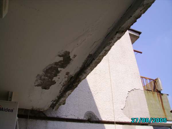

Та значи ми предстои ремонт на терасата - тя е 3,5 м дължина и 1,5 м ширина. Мисля да сложа отдолу теракот, да иззидам с YTONG, колкото да стане завет от единия край. Но... Както виждате на снимката от горната тераса прокапва вода и е изронена. Искам да направя някаква козирка, но да мога да си я направя сам. Защото съм на седмия етаж и не мога да рискувам да полетя през парапета :shock:
Очаквам идеи...
На мен ми мина през ума да хвана с дюбели към горния край поцинкована ламарина с широчина около 40-50 см по цялата дължина. Защото така или иначе цялата тераса ще е облечена в дърво.

За навес ти предлагам следното-купуваш си поликарбонат - 8 мм, колкото квадрата ти трябва.Продават се алуминиеви профили за поликарбонат - П образни.Правиш си рамката - колкото е дълга терасата и широка около 50-60 сантиметра.След това с три или четири S образни шини хващаш навеса за тавана с дюбели, като го хващаш 15 сантиметра навътре и на дистанция от около 2-3 сантиметра надолу от водобранния ръб.Слагаш две рамена в двата края под наклон да подпреш навеса и си готов.А, забравих, оформи водокапния ръб на горната тераса или с водокапна лайсна или с лайсна за теракот, за да капе водата на навеса.

Аз мога да споделя решение, което прилагаме напоследък при иззиждане на тераси, но мисля е подходящо и за твоя случай. Купуваш си подпрозоречна дъска, алуминиева, от който и да е склад за алуминиеви профили. Има различни размери: най-малкия е 11 см най-големия 22. Хващаш с дюбели директно в плочата така, че една част да "захапе", останалото да стърчи навън. Този профил си има наклон, има си и капкобран. Боядисан е бял, а материала изключва корозия. Отвътре можеш да си го закриеш с дървената облицовка.

Там е въпроса, че 22 см ми е малко... Като прибавим факта, че на практика ще влезе поне 15 см под терасата, то оставащите 7 см изобщо не вършат работа. Трябва ми самата козирка да е поне 25 см
velsi - Почетен майстор
Абе никак не е малко. Пък и не е необходимо да я вкарваш чак 15 см. И 7-8 са достатъчни. Но все пак ти си решаваш. Аз само ти давам идея.
