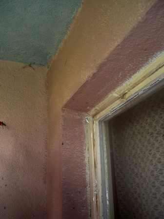

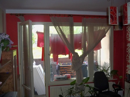

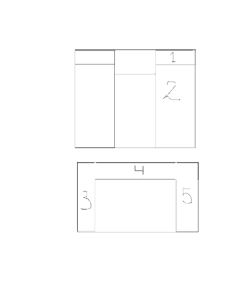

Имам нужда от съвет.В момента правя ремонт в къщи.Остъклявам терасата/номер 1 в скица 1// и ще я съединявам с хола/номер 2 в скица 1/. Имам идея да изкъртя колони 3 и 5 от втората скица.Това е скица на стената между терасата и хола, която в момента е с прозорец/тип пистолет/. Но се питам, дали не са носещи? Жилището ми е панелка. Благодаря предварително
mim - специалист
как така ще къртиш колони! :x

Чакай сега. Уплаши народа. Пусни снимки.

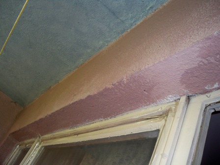

Имаш ли стоманобетонова греда (трегер) от вътрешната страна на стената (такава, че да е навътре от самата стена, да се откроява)?

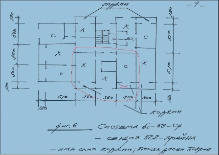

Поразрових се и намери схема на панелка, която според мен е на блок, като моя.Оградил съм апартамента в кръг, а терасата съм отбелязъл с хикс.

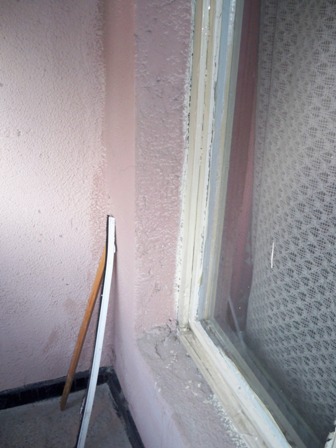

Казаха ми,че колоните не са носещи и ако къртя да къртя двете колони и трегера заедно, защото трегера се държи от тези колони и някакви железа и ако ги няма колоните той ще падне.Но имало вероятност моите колони, да държат колоните на съседа от горе и ако ги изкъртя колоните на съседа да дойдат при мен.
Стоманобетонова греда (трегер) от вътрешната страна на стената, която да се откроява извън стената нямам.

viko01 - специалист
Това под прозореца го карти спокоино.А острани колоните трябва да останат
