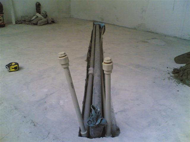

... смятам да сложа XPS за под в целия апартамент
На терасата в кухнята може да е 5см щото я вкарах вътре в стаята
... А може и в цялата кухня да е 5см щото изведохме мивката до терасата. Мръсната канализация е 50mm, вкопах я, но накрая иска яко покриване заради наклона :) [/img]
