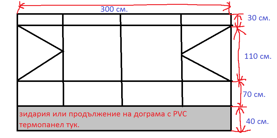

Мисля да приобщя терасата на хола,но искам да сложа по-голям прозорец,за да е по-светло.Въпроса ми е,дали дотрамата в случая да е от долу до горе с 40 см. термопанел долу,за да не стане нещо със стъкло,ако има на негово място.Над него 70 см. неотваряемо остъкление и над него отваряемите да са догоре или да се остави един ред пак неотваряеми.Другият ми въпрос е какъв стъклопакет и профили да избера,за да няма конденз най-вече.И какъв пълнеж да сложа долу-термопанел или нещо друго.Или другиа вариянт да иззидам отдолу някакъв праг 40 см. вместо термопанела и от там да тръгва дограмата.

40 см долу са много малко ако ще се монтира радиатор там (сега съм на тема радиатори и аз). Под радиатора трябва да има поне 10 см за да работи нормално и се ограничаваш силно в избора си на модел радиатори (40-10=30 см). Не че няма такива, но са с по-малка мощност за глидар, което може да ти създаде проблеми с големия брой необходими глидери.

Реди тухли отдолу иначе прозоеца ще стане твърде голям .

И защо ще го разделяш толкова много ще стане като затвор.

Освен това, многото делители ти изяждат светлина.
