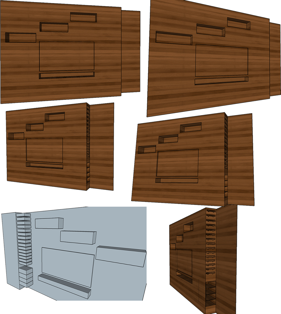

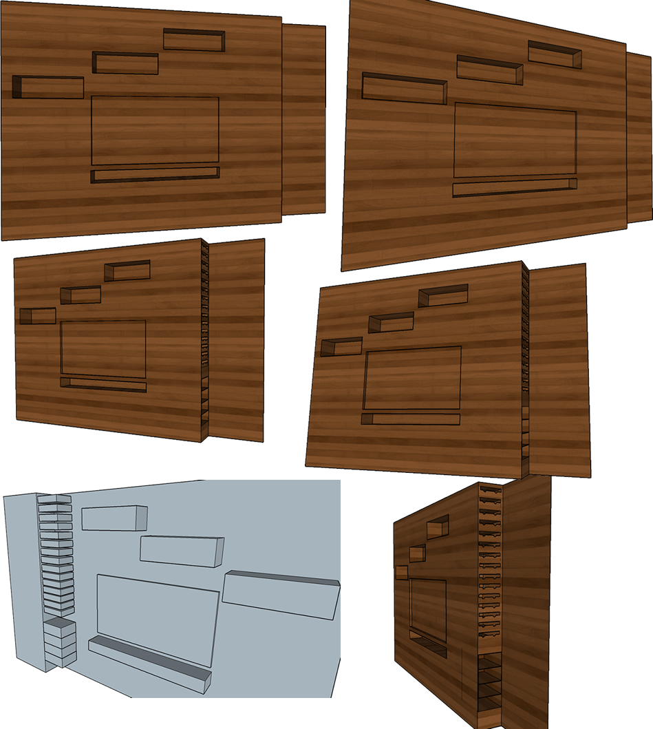

Мислих да си правя хола с декоративен камък, ама нещо не ми е мн стилно.
Скоро видях в едно заведение стена облечена в ламинат и направена нисша/долап за ТВ и изглеждаше много добре.
Та реших, че и аз ще го направя така, но малко по-разчупено.
Ето скици: /за пръв път работя с 3D и е нахръляно за около 20 мин/
Ще си харесам ламинат с 2 фаски подобен цвят на този:
В дясно на стената ще има долапи за вино до тавана, а под тях 4 чекмеджета на който вратичките ще са от ламинат пак с подобни механизми:

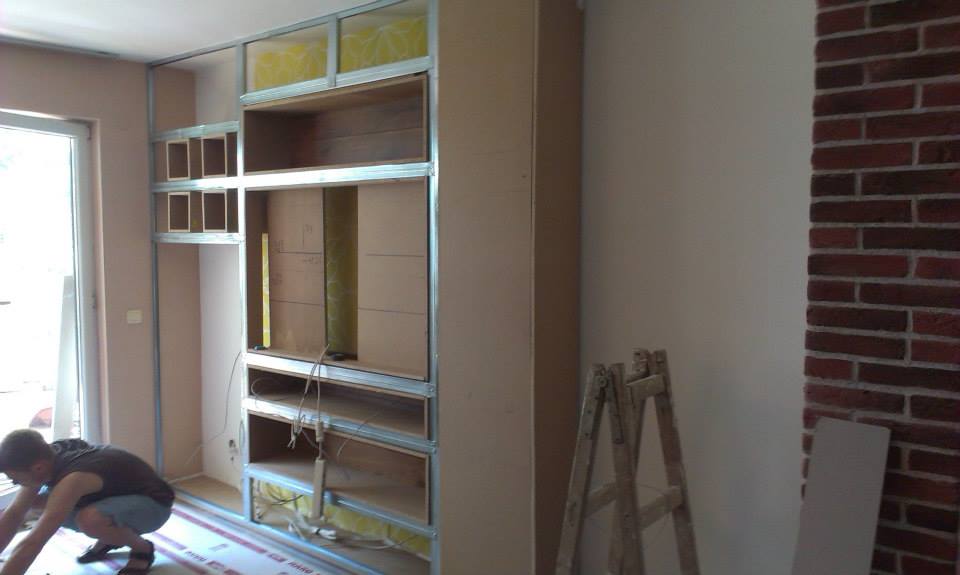

  • Ще изградя констрикцията с гипс картон
  • После ще я облепя с ламинат с монтажно лепило
  • Вместо первази долу, ще сложа ъглови алуминиеви лайсни за led /каквито съм сложил на кухнята/
  • Поставките дупките за вино ще ги правя с коронка с бормашината
  • Стената е около 12 квадрата, но с 3d програмата ще видя ламинат ми трябва
Обаче имам няколко въпроса:
  • Как да направя 45 градуса ъгли за долапите на тоя 7/8 мм ламинат?/мисля със виброшлайфа да ги правя/
  • Няма да има дерт ако лепя ламината върху гипс картон? /предполагам не/
  • Монтажното лепило няма ли да ми излезе мн скъпо има ли по-тънко решение?
  • Ламината ще стой 2/3 дена в помещението където ще го слагам, но има ли опсаност да се раздуе леко и размести, защото при монтаж на пода се оставя 15мм от стената /аз лично не мисля, че ще има дерт, но ме интересува и др мнение/
Отворен съм за всякъкви мнения, идей и съвети.
Мирси
-- edit --
под тв-то ще има и 2 нисши със стъкло от пред, едната ще пълна с кафе, а другата с моркса пясък. За тях реших вместо да лепя стъкла и да нямам идея какво се случва, просто ще направя плитки квадратни нисши и после ще поръчам аквариуми за тях /рибки няма да слагам, че ми е тъмна индия как се гледат/
parketmilanov - специалист
Привет,
Идеята за ламинат на стена е много добра и могат да се правят много големи красоти на доста приемлив бюджет

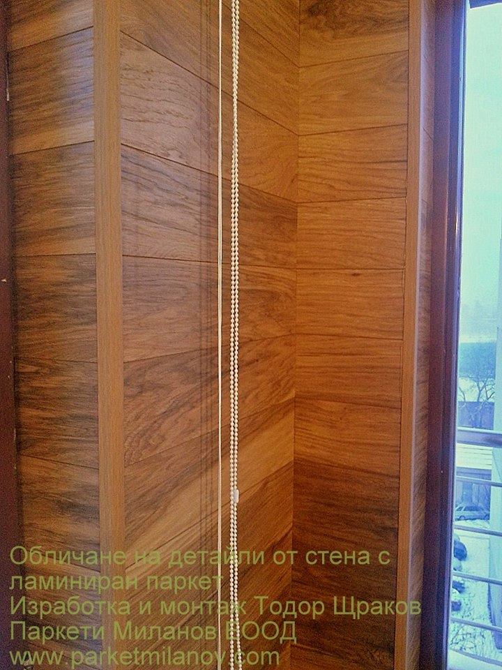

Ще започна от срезовете на 45 градуса -мой съвет е да ги направиш с пендул циркуляр /ако нямаш вземи от някой на заем./трудна работа ако не си го правил но поне не е невъзможна като с виброшлайф .за твое улеснение вместо да напасваш срезовете ако не си работил такава материя си намери подходяща Г образна лайсна /ще ти улесни живота.
Лепенето с по-тънко си е опасна работа вземе да ти се сурне .Аз бих си го грундирал с грунд на сика и лепил с полиуретанов силикон /600мл опаковка /пак на Sika разбира се....тук таме по някой пирон или игла ако нямаш пневматичен такер/под ъгъл/ ще ти осигури по бързо изпълнение и до някъде по-голяма здравина .можеш и на судал и на вюрд силиконите да ползваш ако сика ти е над бюджета,но разликите не са толкова съществени а аз съм пристрастен :)
по въпроса със и дали да оставиш горе и долу малко разтояние /по-добре остави все пак колкото и да е минимално и колкото и малка да ти е стената ако го запънеш може и да ти изиграе лоша шега в някакъв определен момент.
Съвет- направи си сметка дали да започнеш отгоре надолу или обратното за по красиво и лесно .....:)
Поздрави и очакваме снимки !!!

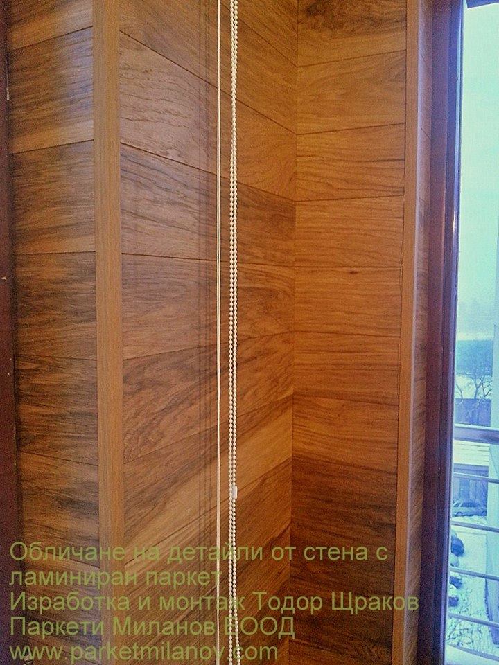

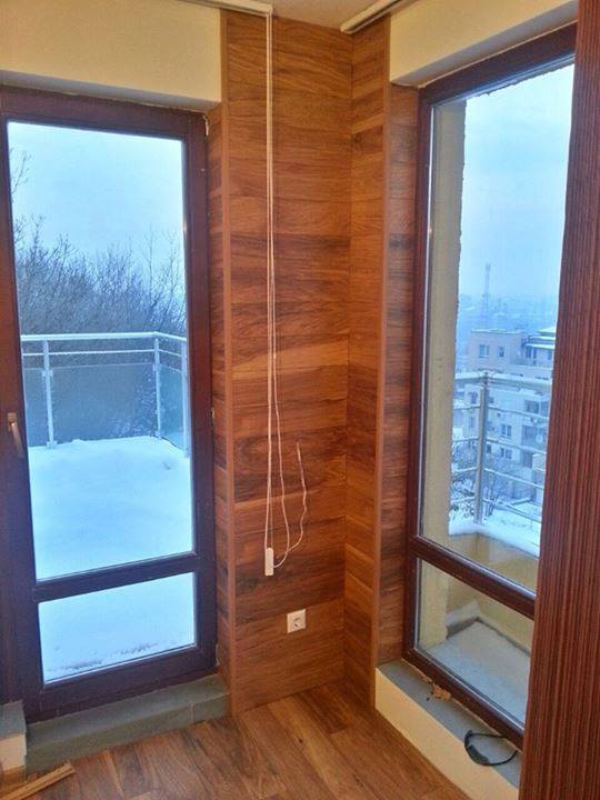

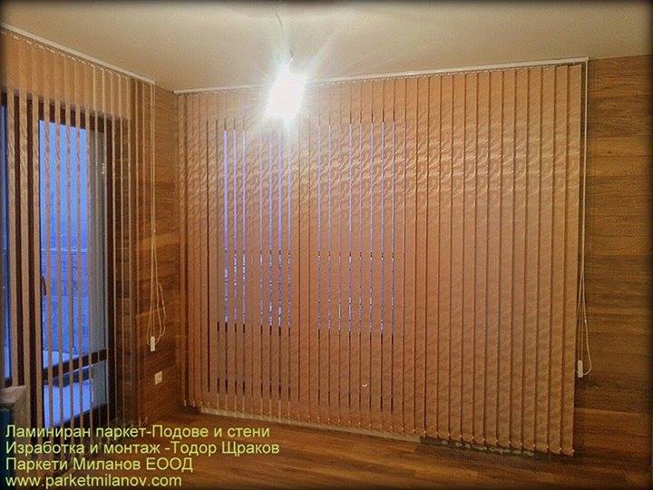

една идея която реализирахме наскоро .
VLADO66 - майстор
Много хубаво е станало.единствено ме е яд че няма по елегантни завършващи /ъглови/ профили.А с двойната фаска стои много добре-точно като скъпа ламперия.
Винаги може и без завършващи елементи ,Става страхотно . въпрос на цена ...
На 45Градуса е по-скъп монтажа ..
В конкретния случай клиента избра тази оферта...
И те така !:)

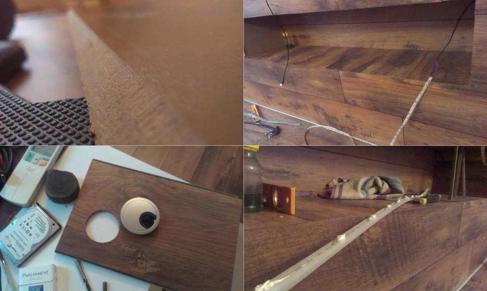

Ето малко снимки от рязани под 45° детайли от ламинат с 4V:
Ето и детайл рязан под 45° от ламинат без 4V:
В момента не си намирам другите снимки на подобни детайли....

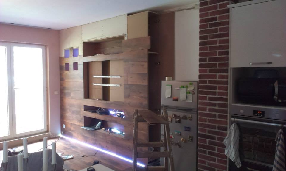

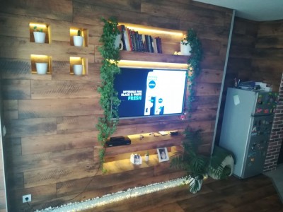

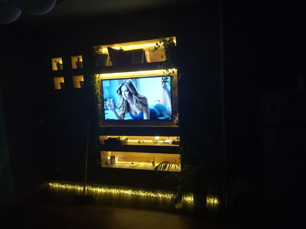

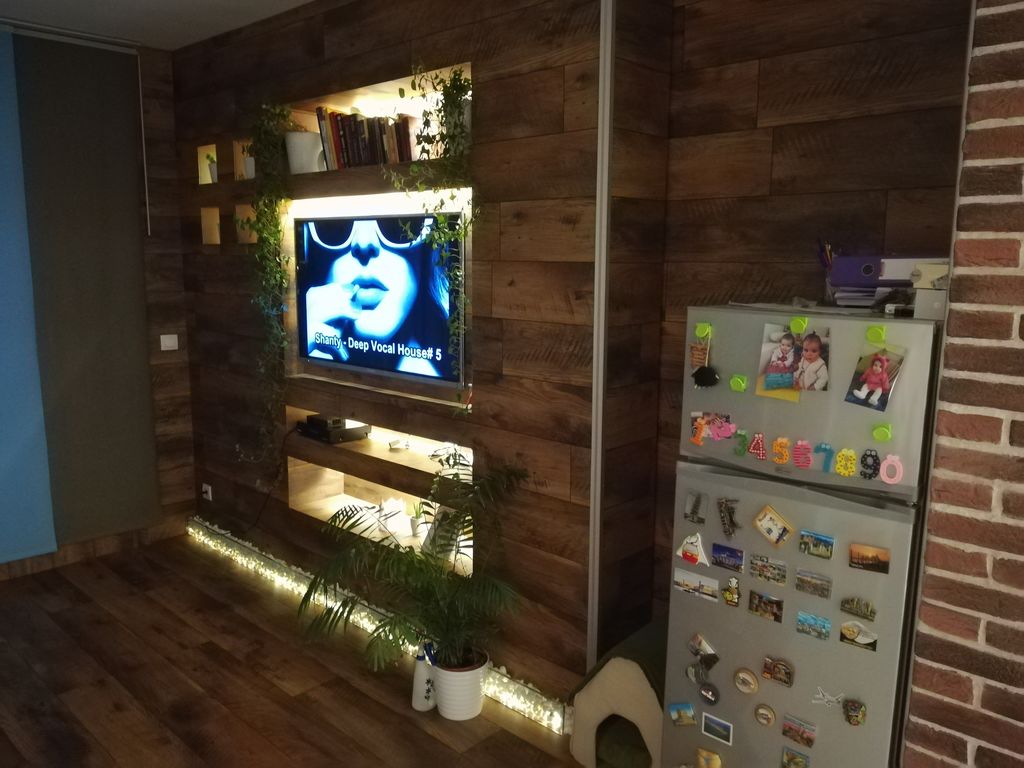

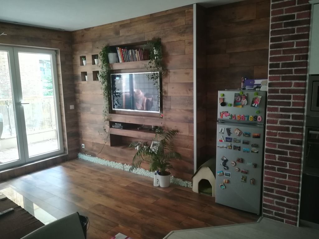

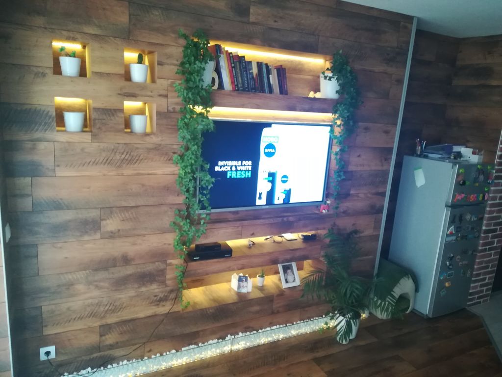

agavazov - напреднал
Случайно попаднах на темата, след като търсих нещо друго в google :)
И след 5 години се сетих, че може да покажа и какво съм направил.

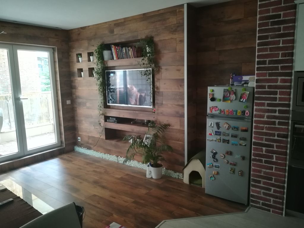

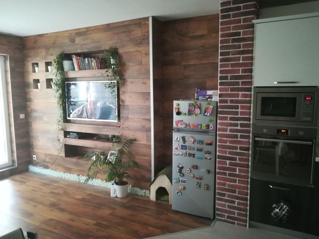

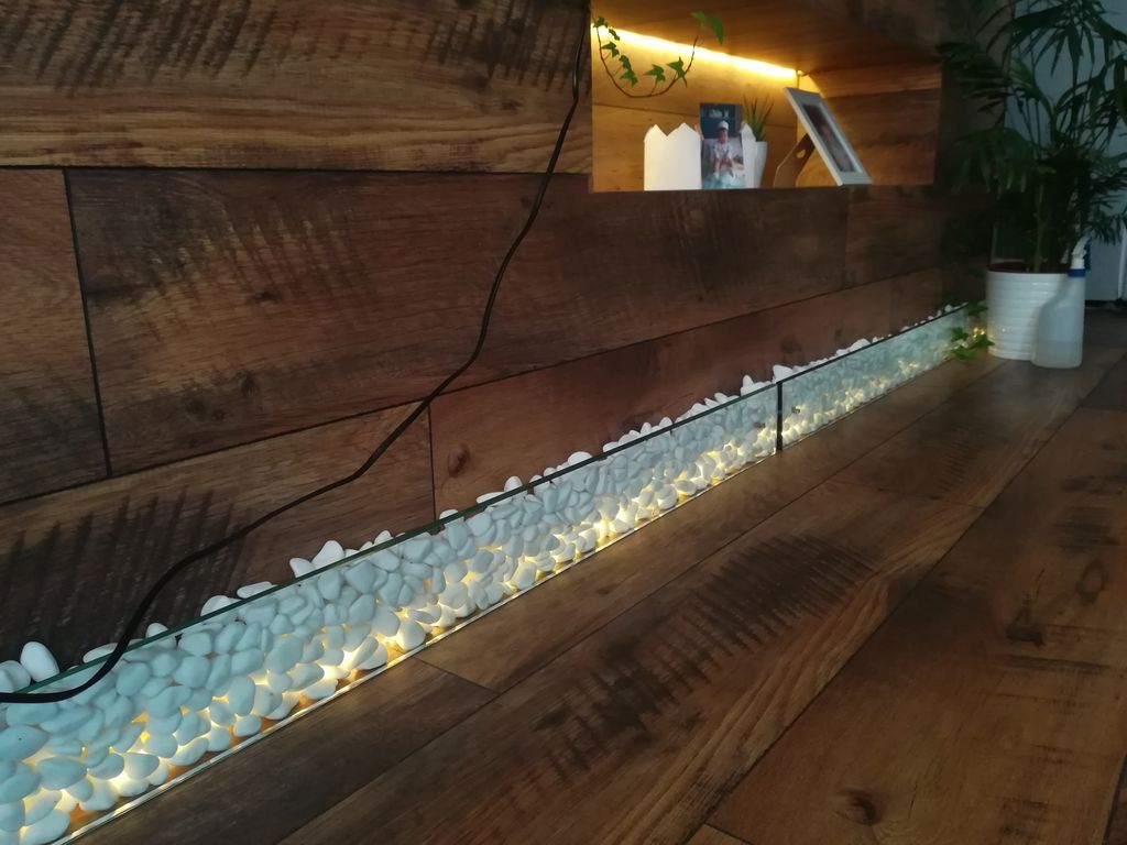

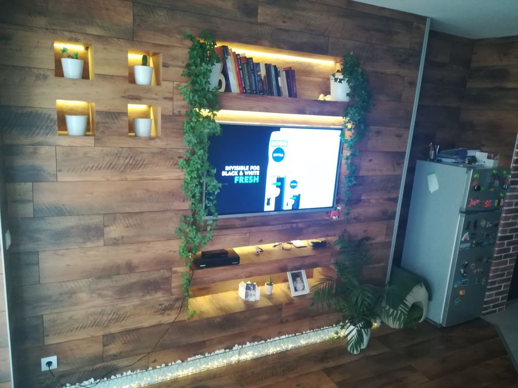

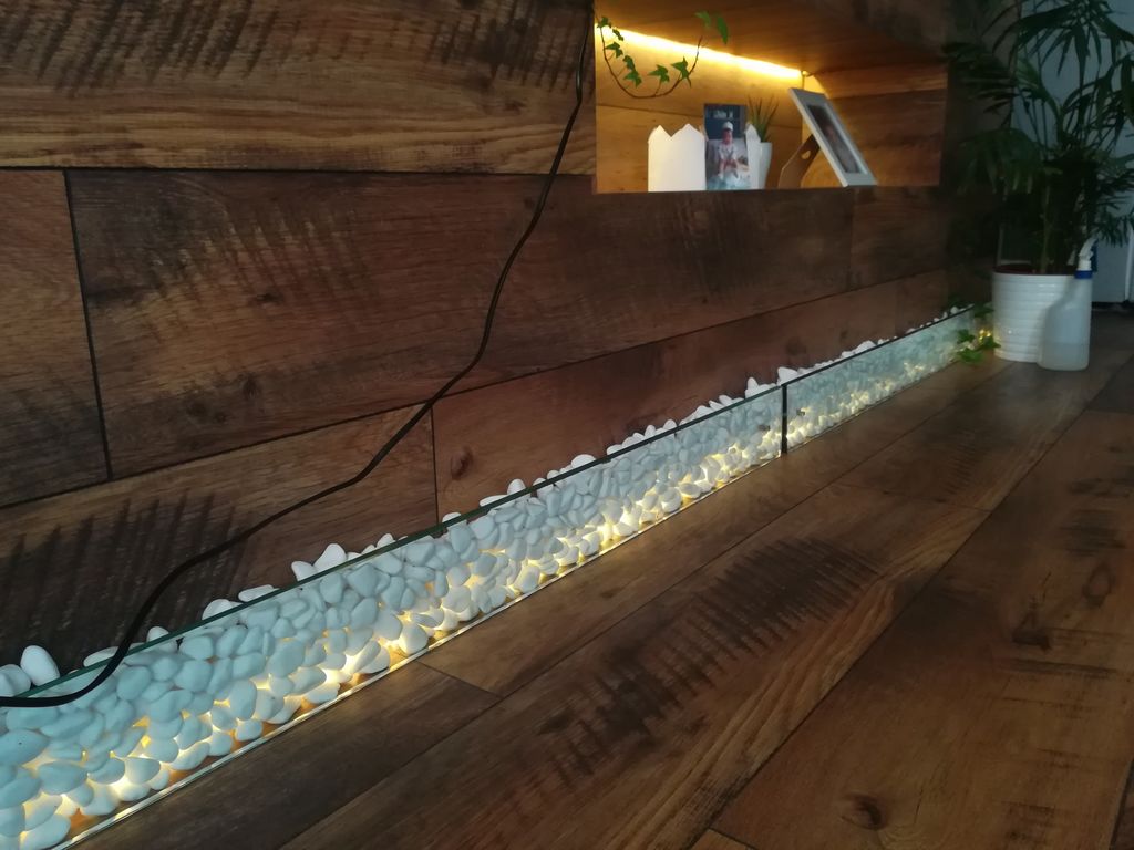

Основата отзад е голо ПДЧ и гипс картон, ъглите са 45 градуса с оберфреза, "перваза" е стъкло и бели камъни (по-евтино е от MDF перваз между другото), има гардеробна нисша отваря се с алуминиевата дръжка в дясно, но нямам снимка под ръка.
Лед подсветките са с матови лайсни, като предварително оставих място за тях, а под камъните летата е залепена за пода и затрупана с камъни. (първоначално беше RGB с тъч димер, но ми се стори малко циганиика и я смених с топло бяла)
Та ето резултата от идеята:

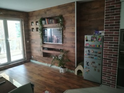

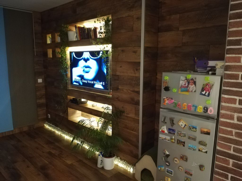

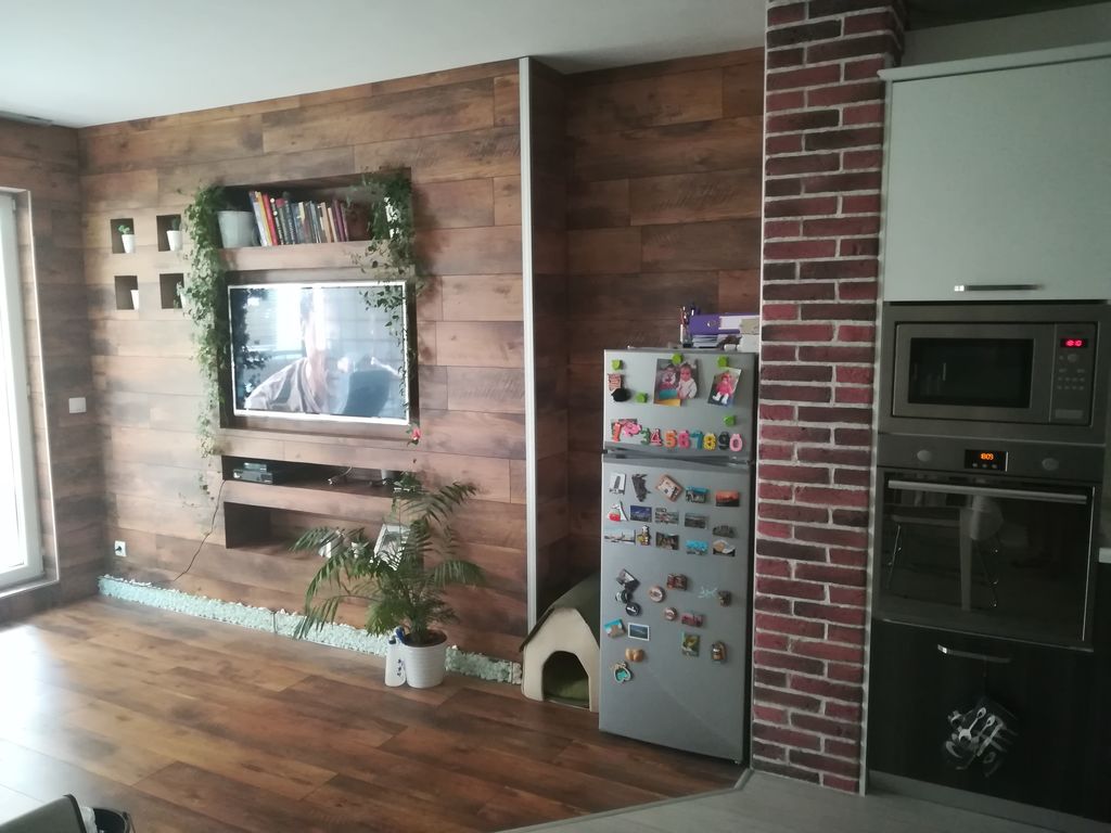

Ето още няколко снимки
laminat (6).jpg (75.37 KиБ) Видяна 7244 пъти
Chefo77 - майстор
Идеята е много добра, изпълнението също, само една забележка: УЖАСНИ застъпки. Тук не става дума за здравина, а за естетика.
Иначе БРАВО!
Lisko - майстор
Как се отваря гардероба като кучешката колибка пречи?
