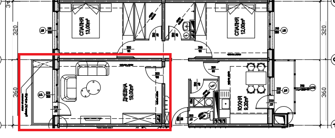

Интересува ме до колко е възможно вместването на кухненски бокс в хола, като идеята ми е да е на стената откъм коридора, а не на терасата (терасата е външна и няма да се усвоява).
Размерите на стаята са 5.6м х 3.5м
Прикачам и примерно разпределение по-долу.
Водата и канализацията ще са към тоалетната и мокрото зад входната врата.
Ще ми е от полза, ако някой го е правил вече и сподели опита и какво разпределение се е получило.

Чистата лесно, но как смяташ да пуснеш мръсната вода ??? Там си трябва наклон, ако има дебела замаска с перлит може да се справиш, но не смятам, са го практикували по панелките... местят ги на терасите и вкарват мръсната в улука повечето хора...

Провери имаш ли замазка. Ако терасите са по-ниски с около 10 см, вероятно има. Ако мокрите помещения са вдигнати с над 15 см., вероятно няма.

Има замазка. Предполагам идеята е да вкопая канала в замазката? Мислех си за някакъв такъв вариант:
като пред мивката ще има плот около 40 см висок обърнат навътре с осветление ала бала...и т.н. т.е. нема да е гола мивка
Терасите са външни и не смятам да ги затварям, камо ли обособявам.. еле па правя на кухни.. да не говорим за мръсна вода в улук..

Има разширени гарсониери така направени. От мивката до банята са около 2 метра. Замазката е около 8-10 см. и се получава достатъчен наклон. Връзката под мивката е с тройник, за да може при необходимост да се помогне при евентуално запушване.

Имаш предвид че съществуващата замазка е 8-10 см? В хола, в коридора или в банята?
Доколкото знам в банята пода е толкова задигнат, защото панела е захванат за дъно, което стъпва върху плочата? Това така ли е?
krismarg - специалист
Замазката е около 4-5 см. Под нея обикновено е сгур или перлит. Общо до около 10 см. Без банята всичко е така. Виждал съм го в панелно и в ЕПК строителство. Но има и някакви комбинации при които само стаите са така а коридора и банята на мозайка.

Разположението което сте измислили не е лошо. Единствено мивката като се ползва може да пръска вода към вратата.
Друг и често срещан вариант е нещо като барплот от страната към дневната.
За мръсната вода знам човек който си я е прекарал по тавана през коридора към тоалетната. Тогава се ползва помощна помпа чийто размер е около една 10 литрова кофа.

На вилата така сме направили канализацията, с т.нар. дробилка, която хвърля под налягане до уличната шахта.. но е шумна и непрактична според мен за апартамент.
На мивката отпред идеята е да има борд около 40-50 см висок, който да пречи на водата да ходи към вратата и под която мога спокойно да сложа подсветка, която да осветява в ръцете.
ДРУГ ВЪПРОС: Възможно ли е да се измести вратата да е максимално (около 5-10 см от стената) - по-скоро не възможно ли е, а правилно ли е? тъй като ми се иска да отворя още едни 20-на см в кухненския "кът", така и така ще се махат металните каси, поне да използвам случая.
