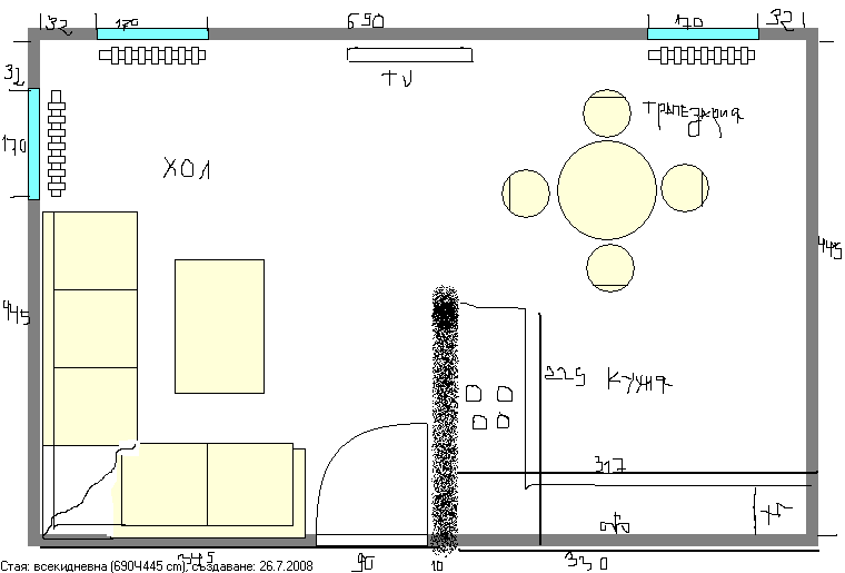

качвам тук един примерен чертеж...за мнения и критики относно разположението на мебелите....приемам всякакви нестандартни предложения....искам да поясня,че на местото на вратата ще има АРКА...от коридора идеята ми е да влизам и излизам без да ми се налага постоянно да отварям и затварям врати.......в момента са две стаи от които аз искам да направя едно по голямо помещение....като просто зазидам едната врата и изкъртим половината стена/няма как цялата,защото там минава комина/ :x
п.с.наистина ще се радвам на вашите мнения,защото се убедих че когато завършим някоия част от жилището....все има нещо...някъде...дето или е объркано...или не е доизмислено....или направо е пропуснато....

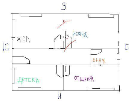

ето разпределението на стаите в момента

Първо една забележна - наясно ли си какво се случва с конструкцията като бутнеш половината стена. Ако отговорът е ДА, тогава идеята ти ми допада.
Аз лично бих сложил масата за хранене под прозореца, така няма да е точно на ходовата линия.
Също така ако големината на спалнята и детската позволяват, както и носещата конструкция, бих ги намалил за сметка на банята.

за конструкцията отговорът е ДА
за Банята виж тук: http://www.napravisam.bg/forum/viewtopi ... =petia4444
за масата съм съгласна с теб....
а какво мислиш за кухнята....на Г или П..... :?

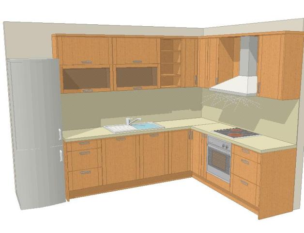

ето и примерен проект,който никак не ми допада,защото ми се струва много семпъл...еднообразен...а ми се иска да е нещо по разчупено...с ниски ,високи шкафчета....етажерки... :-k

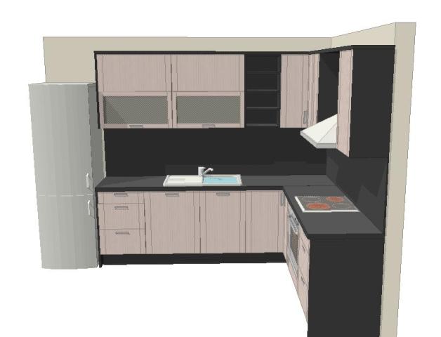

това също
това не ми харесва

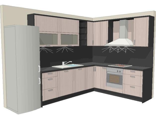

това също

Ти си от щастливците, които могат да напрвят кухнята толкова голяма, колкото пожелаят. На П ще имаш повече шкафове, но и повече изгубено място в ъгловите шкафове. Ти си прецени. Когато мога да си го позволя аз съм на принципа колкото повече - толкова повоче.
Иначе по стил не си допадаме, тъй че за разчупеността не мога да съм ти полезен.
Защо не помислиш да направиш някъде така наречената "колона", така че да сложиш фурната по-високо, за да не се навеждаш като готвиш. Над нея може да сложиш и МВ, май това минава за стандартно решение вече.
/Колона е шкаф с дълбочина 60 см по цялата си височина, като достига до нивото на горния ръб на горните шкафове/

Едното не пречи на другото. При твоя вариант, ако направиш колоната вдясно от настоящото положение на печката, то тя отново е до абсорбатора, но вече не е ниско долу.
