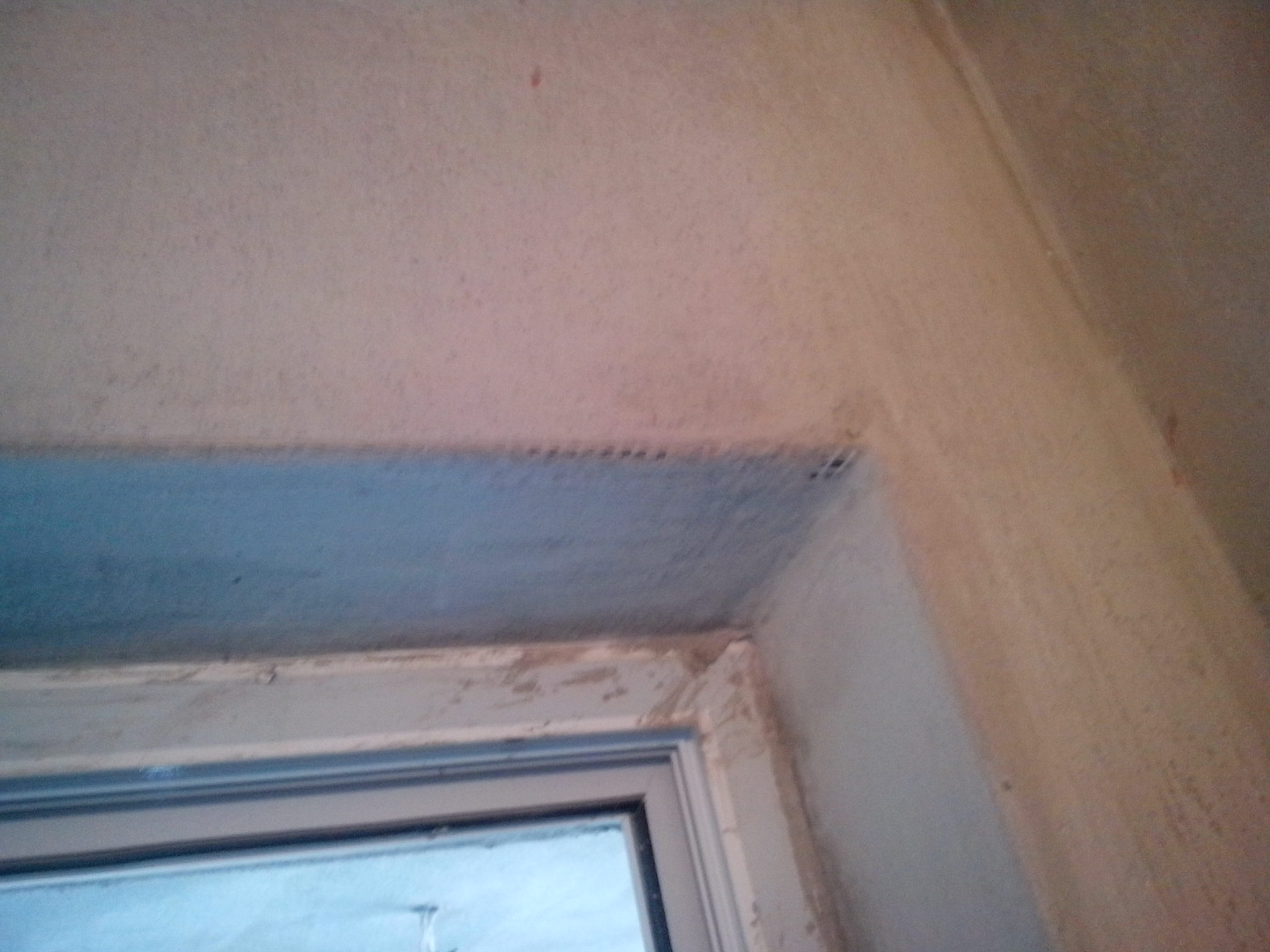

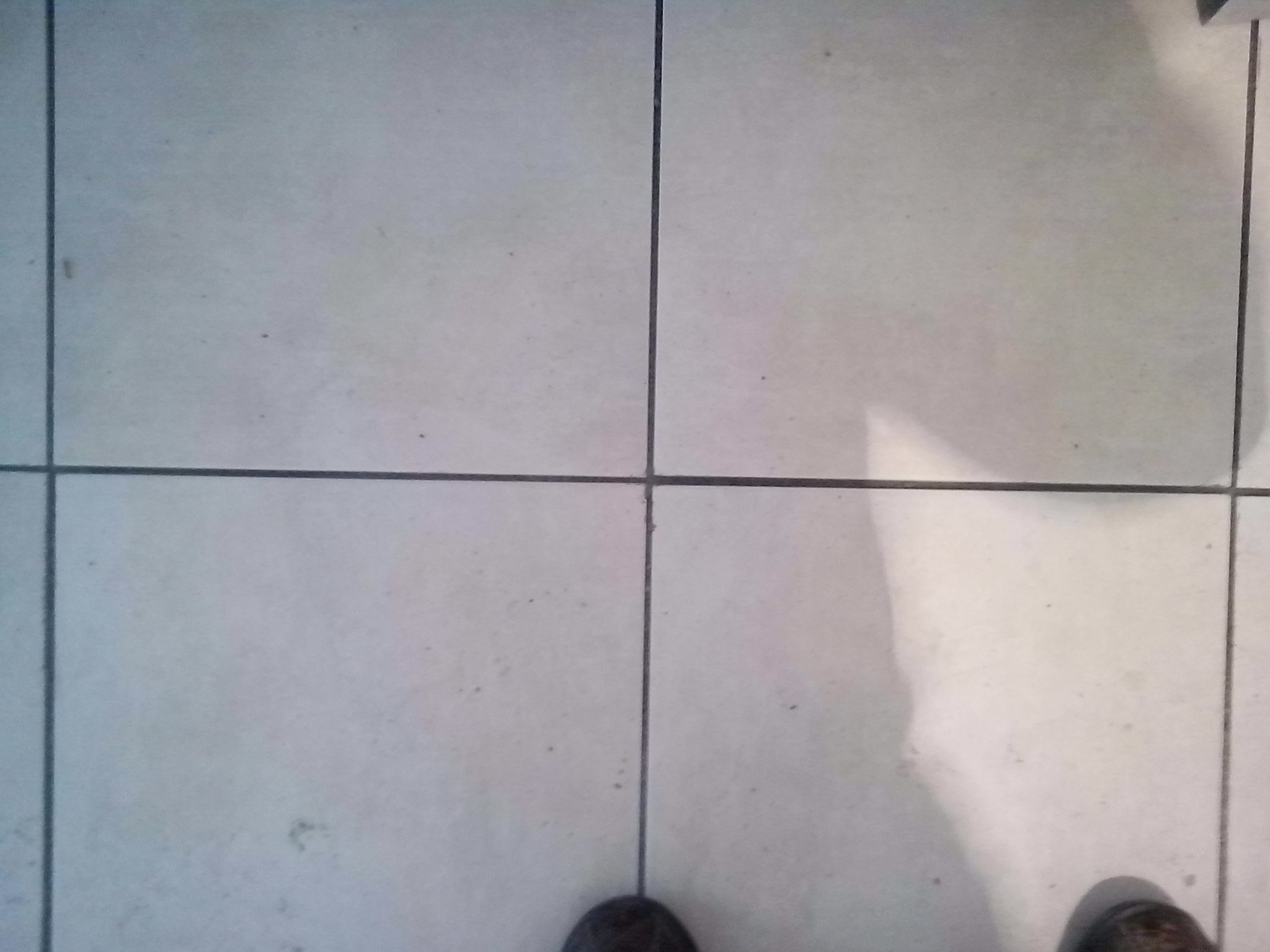

Оставих нещата без надзор на юнашко доверие. След големите обещания какво можел и как щяло да стане. Почти месец не смеех да ги кача щото само като се сетя какво заварих и ми падаше пердето. :x Четете коментарите под снимките. Имам още простотии дето ги бяха сътворили за 2 седмици но не ми се качват.

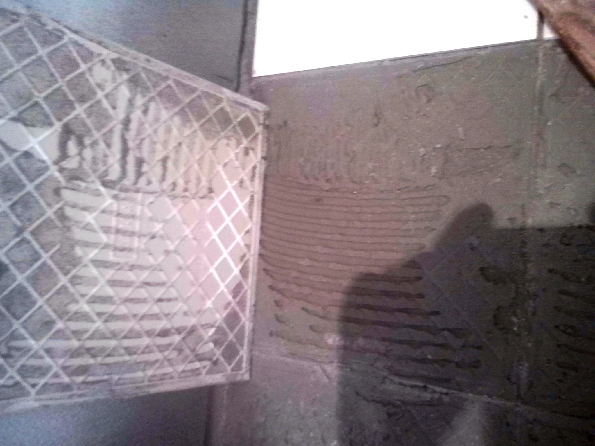

Малко и за технологията на лепене. Лепилото разбъркано на чорба. Опънат канап и плочките намятани отгоре и сложени кръстачките. Мизерията по тях на снимките е нищо защото в последствие друг се е опитал да позамаже нещата, да позабърше и махне колкото може лепилото от фугите. И малка подробност замазката от долу направена перфектно и на 4мм гребен да редиш колкото и да си калпазанин зор ще ги объркаш наклоните. И понеже е коридор от едната страна както се вижда оставена юнашка фуга ами от другата страна плочките изцепени за да стане същата. Рязал и с диамантината с флекса на ръка щото вероятно е нямал дъска. А в същото време съм оставил машинка за водно рязане с чисто нов диск.
За ъглите що пиша единствено правилно сложен ъгъл. Ами защото другите са сложени ама някъде на вътре и служат за арматура или щото да казваме че ги има.

IMG_20140630_164151.jpg Подмазване на плочка. То да беше само тази.

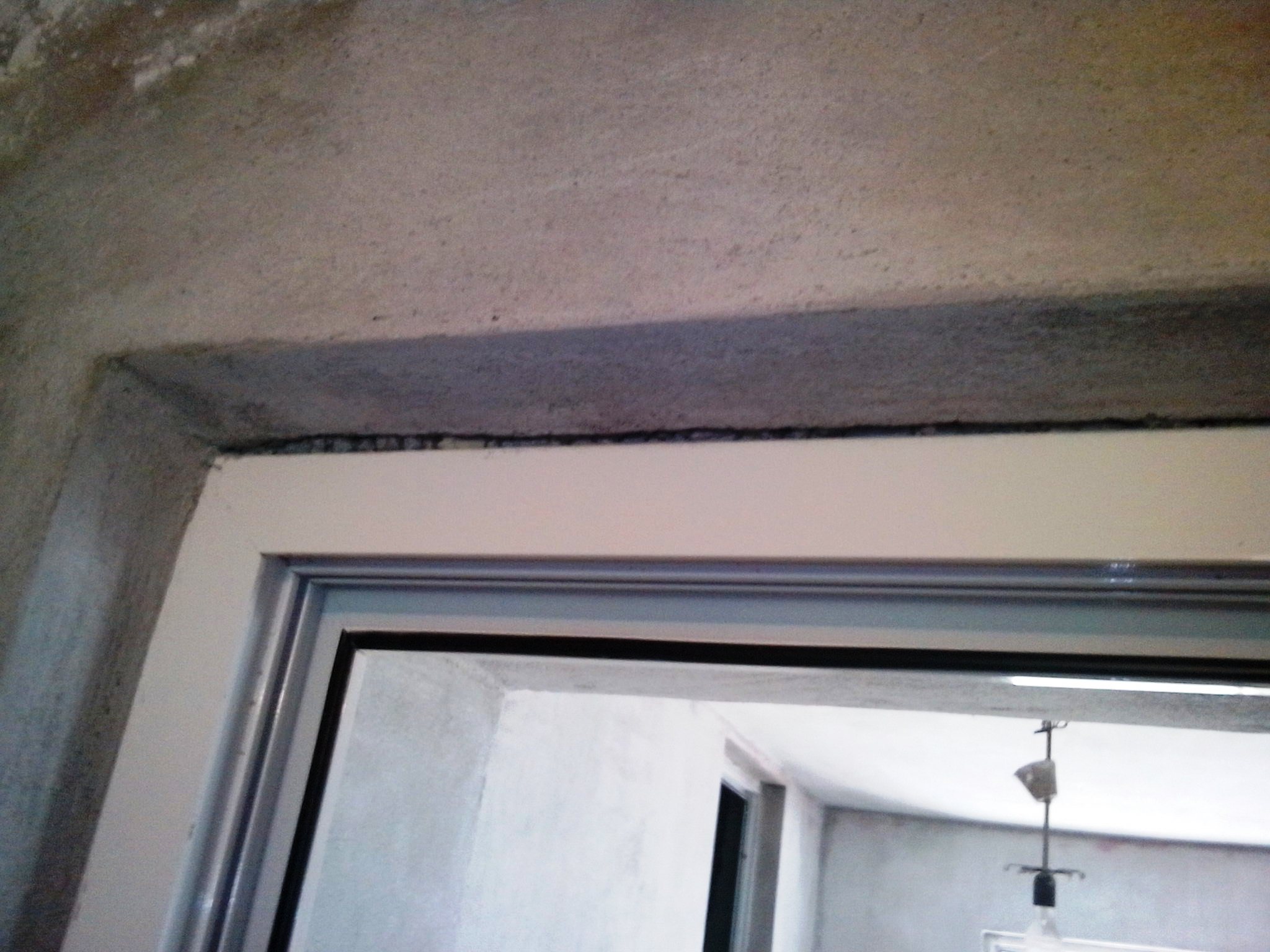

IMG_20140701_180218.jpg Перфектно обърната дограма. В интерес на истината запенването там е на магия. едва успях щото има няма фугата е 5 мм

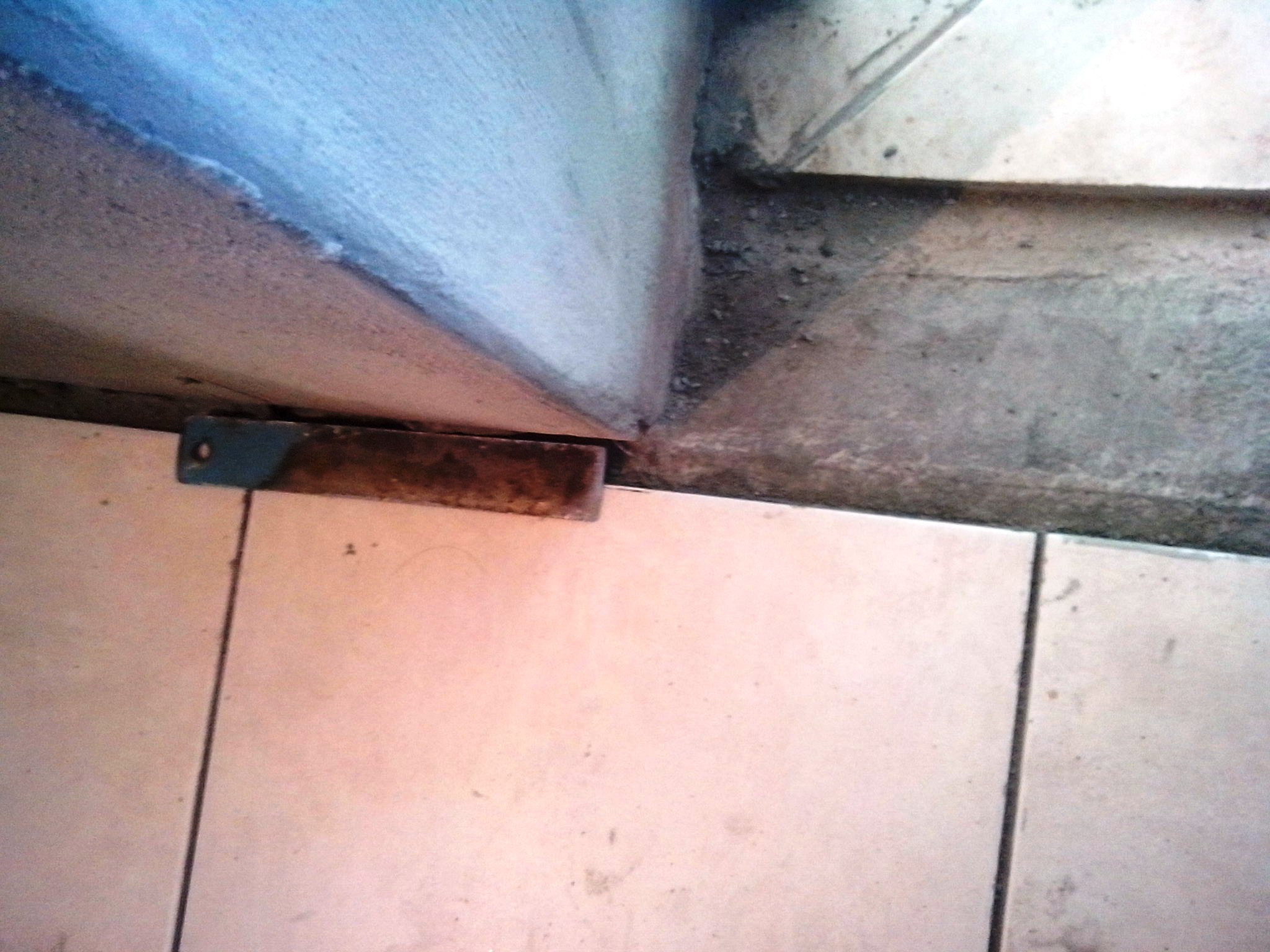

IMG_20140630_161700.jpg Подовия сифон ми се пада в ляво
IMG_20140630_154036.jpg Перфектна фуга

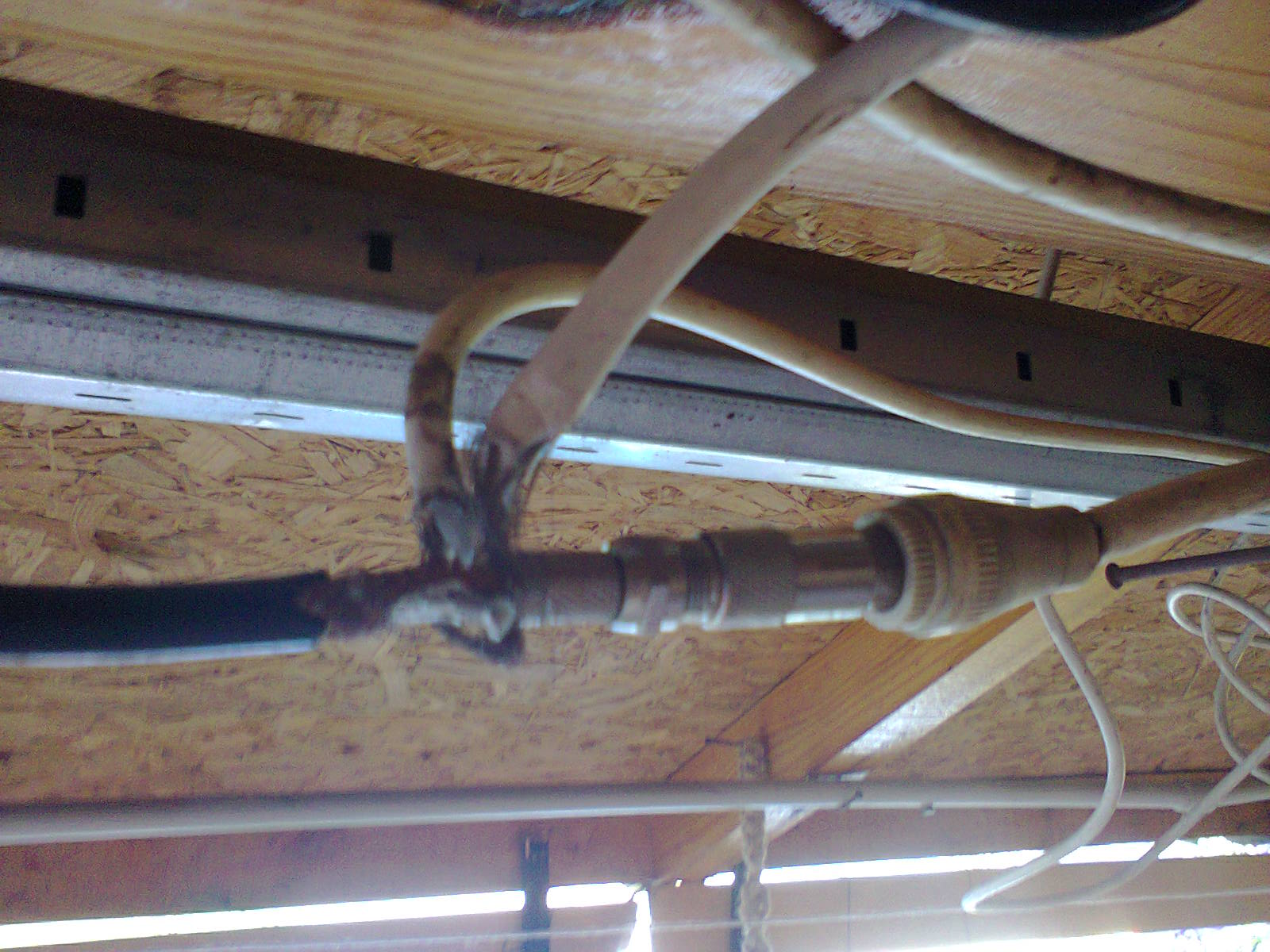

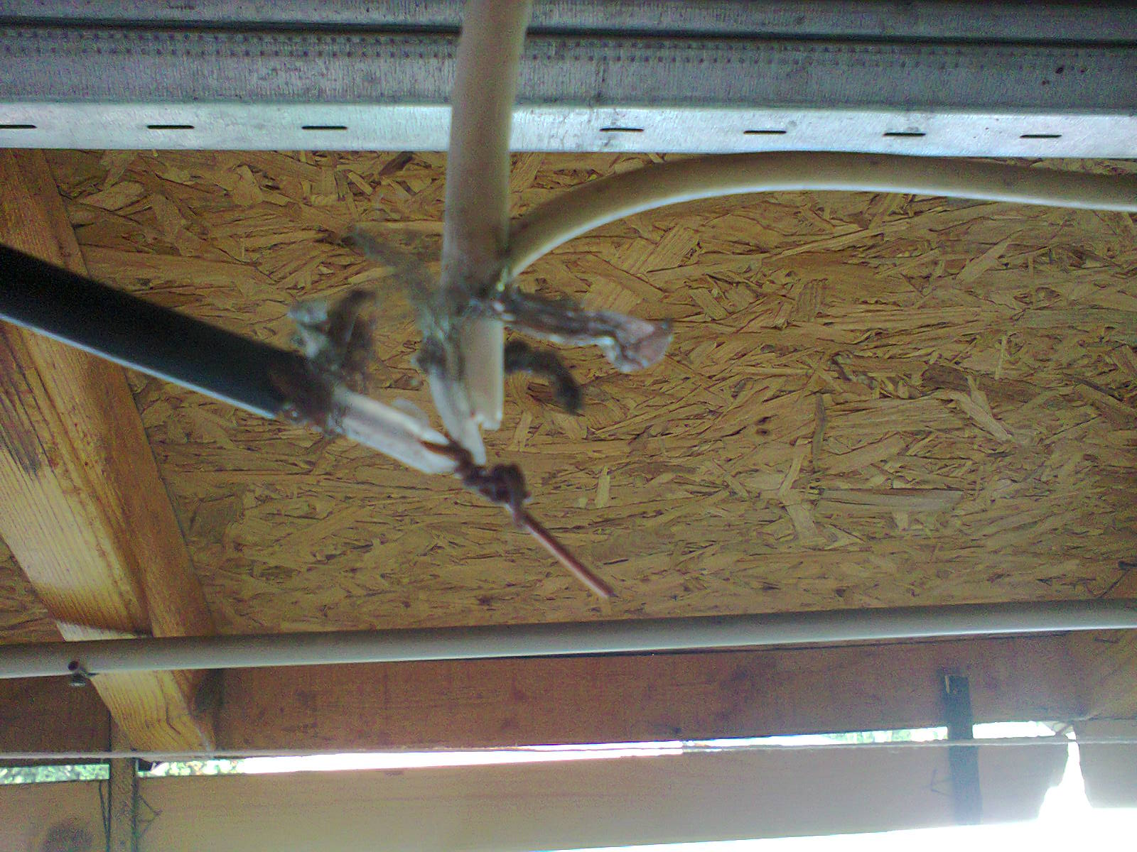

Нещо ми се загуби кабелната в работилницата. Бащицата е окабелявал там и рекох да му прегледам връзките, и.... аууу
