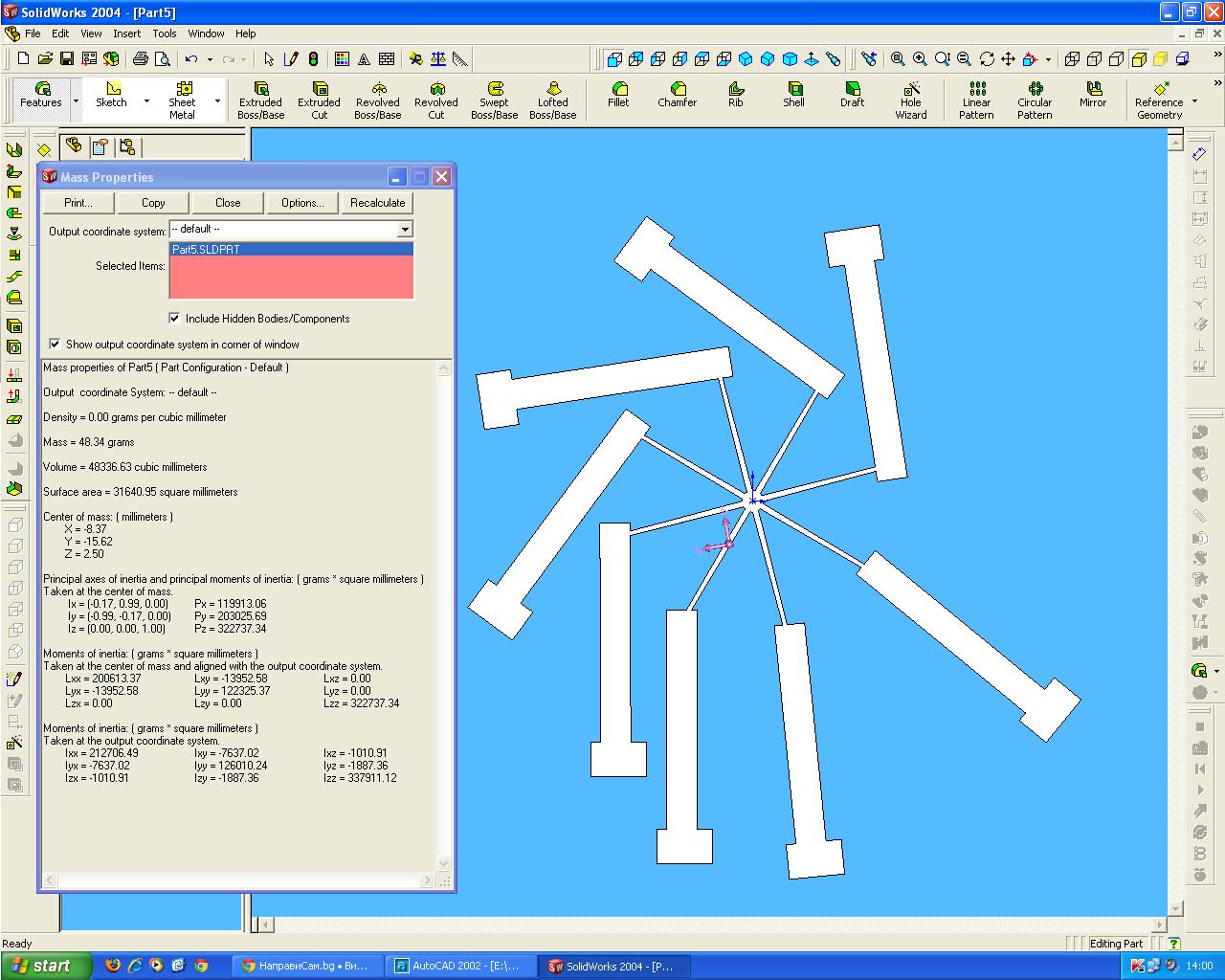

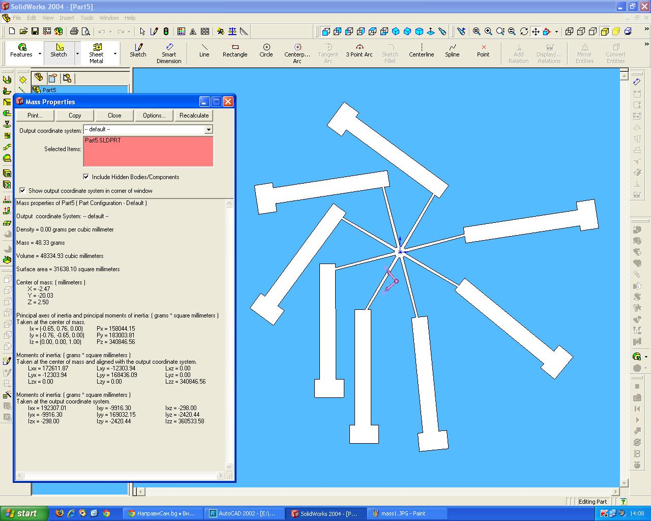

Всеки уважаващ себе си вечен двигател не би трябвало да има спряло положение. Във всеки един момент трябва да има въртящ момент който да преодолява загубите от триене. Но даже на теория го няма тоя върт. момент.

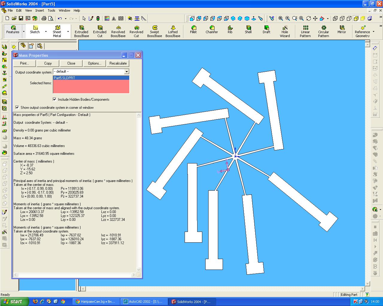

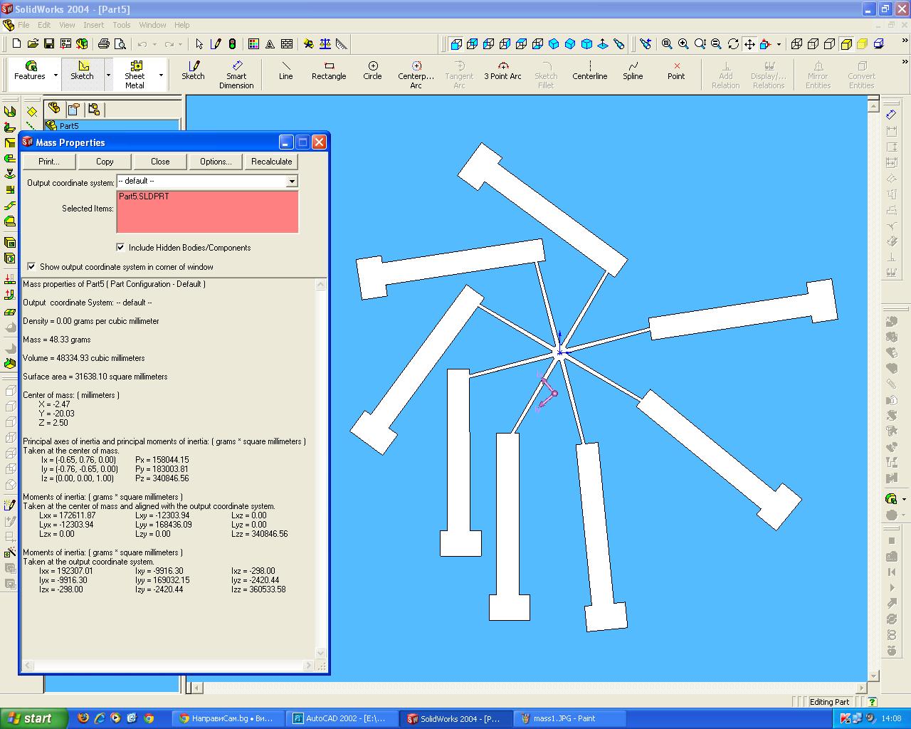

Вземаме произволно положение от клипа и що да видим: - центъра на тежестта е доста наляво от центъра на конструкцията (гледаме ос X= -8,37 "center of mass" , другите не играят за завъртането). Дори след ръчно преместване на едното чукче, центъра на тежестта все още е отляво (гледаме ос X= -2,47 "center of mass" , другите не играят за завъртането) и не се завърта в желаната посока - както се вижда и от клипа де.
