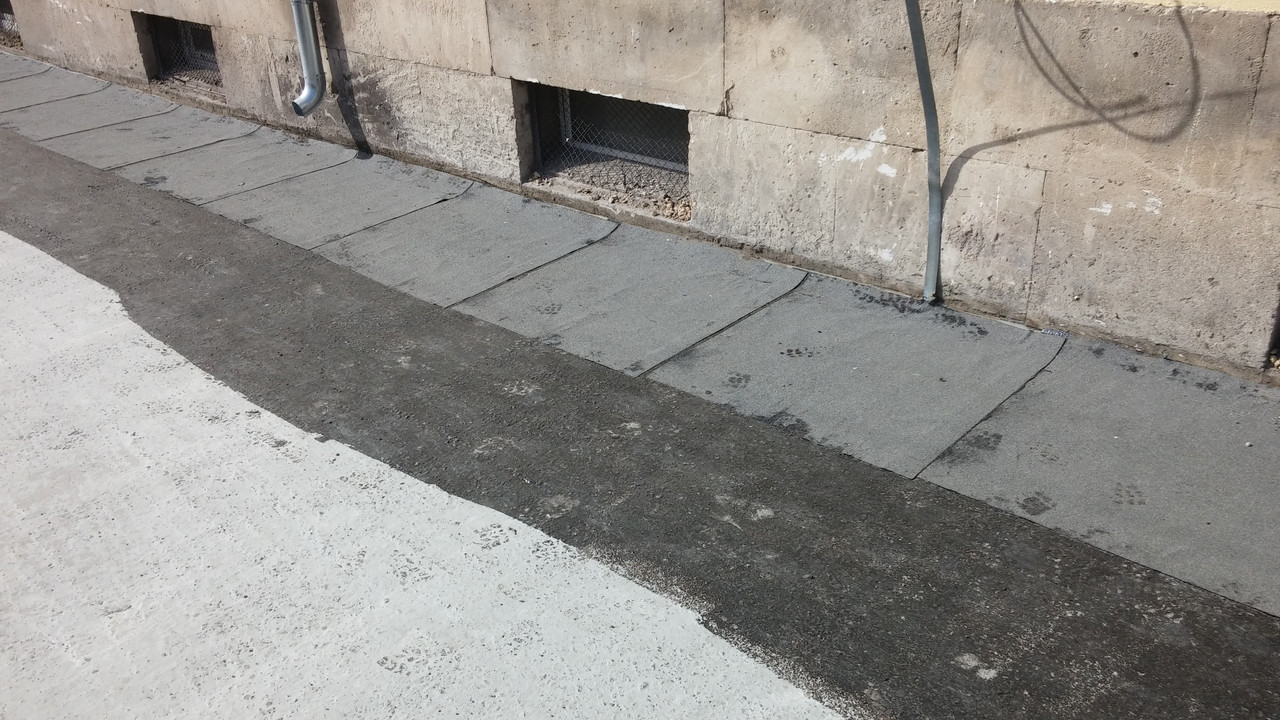

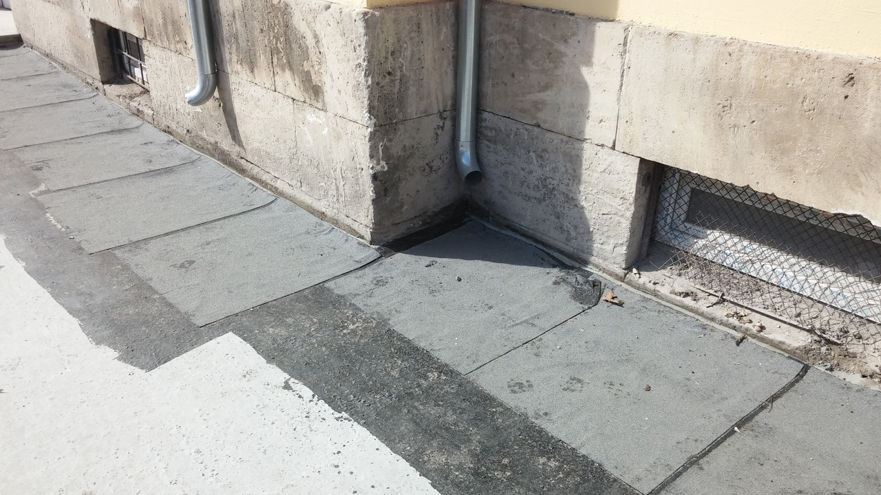

Това го плащаме всички ние. Прави се по европроект, част е от мащабен ремонт на сградата на математическата гимназия в Русе.
Струва ми се глупаво подобно лепене на тези листи за хидроизолация. Нарязани парчета, които дори не се припокриват. Не би ли трябвало да разгънат рулото по дължината на сградата, а където има снаждане да има застъпване?
kozl
- На линия
- Мнения: 11684
И каква е файдата от тази хидроизолация като фугата м-у цокъла и изолацията е празна
Редно е листата да се застъпват и залепват, но в случая не е така. А да се ползва ролката по периметъра е по-трудно за работа, защото хидроизолацията е до ръба и щеше да е по-трудно развиването на ролката. А би следвало изолацията да се обръща по цокъла, но странно защо свършва до фугата
