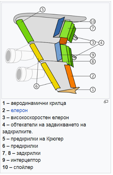

Трифоне, прав е bigdragon. Някъде бъркат елероните със задкрилките. Функцията на елероните е свързана с управлението на самолета при полет.

Добро утро!
Трифоне, бъркаш (и не само ти). В механизацията на крилото влизат и елероните, но на тях функцията
им не е свързана с повишаване на подемната сила на цялото летящо тяло.
Елерон (от френски: Aileron) е подвижна управляваща повърхност на крилото на въздухоплавателно
средство с неподвижно крило (например самолет), осигуряваща напречно управление (завъртането
около надлъжната ос)
при ниски и средни скорости на полет. ...
...Елероните се разполагат по един или повече на всяко полукрило, и са кинематично свързани,
така че когато едините се отклоняват надолу, другите се отклоняват нагоре. Падащият елерон
увеличава подемната сила на съответното полукрило, докато повдигащия се елерон намалява
подемната сила на другото полукрило.
Работят съвместно и когато единият увеличи подемната сила, другият я намалява, резултантната
е равна на нула

пон фев 03, 2025 6:09 ambigdragon написа:
Добро утро!
Приемам, че си прав.
Прочетох това, което обясняваш и ти- когато единият създава подемна сила, другият я намалява, тоест елероните служат само за управление на самолета и не могат да работят в тандем- еднопосочно. Тяхната функция е единствено да накарат самолета да "завива". Така ли?
Всъщност, ако е така, това не означава ли само, че в спорния момент пилота не ползва елероните при аварийното кацане, а задкрилките?

Всъщност, грешката ми е, че елероните не участват при излитане и кацане. Инак променят профила на крилото като така влияят на подемната сила.
bigdragon - майстор
Елероните са едни от най-важните плоскости за управление на самолета
и участват в управлението по всяко време, но не увеличават подемната
сила на крилото. Не случайно са в ръцете на пилота по всяко време.
