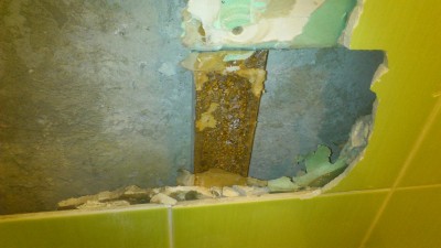

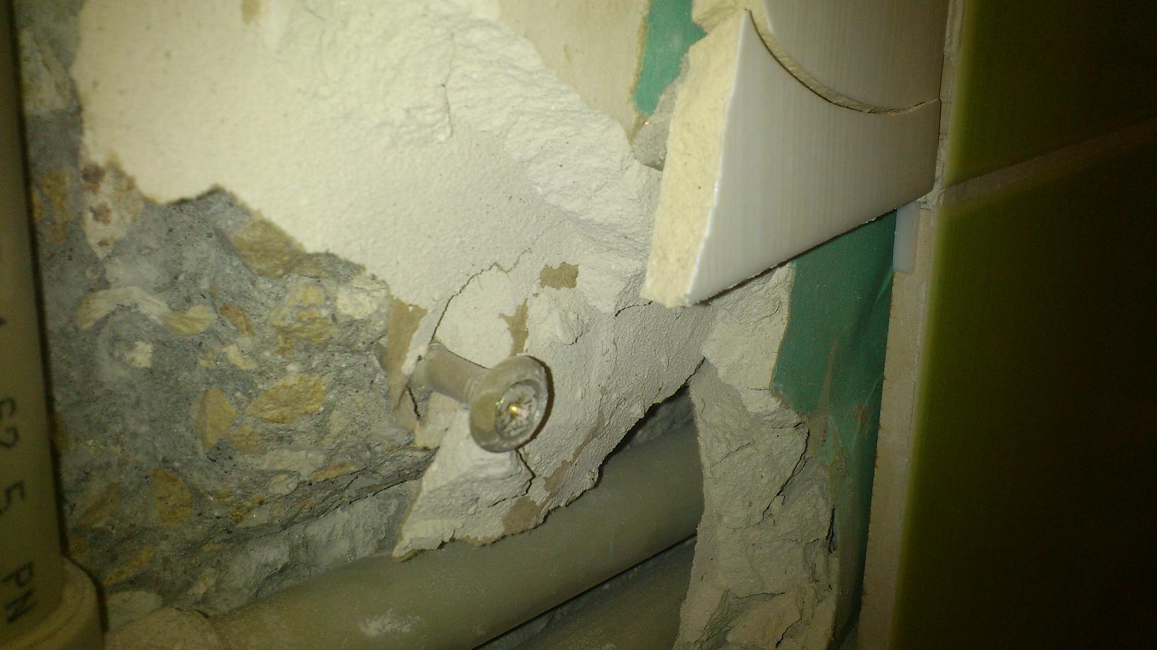

Тук бяха изводи за душ-батерия, може да си омажете с хидроизолация цялата баня, тавана, че и целия коридор пред нея, но един пропуск при монтажа преди и после плочките може да прецака цялата работа и хвърлени пари за хидрото

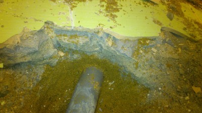

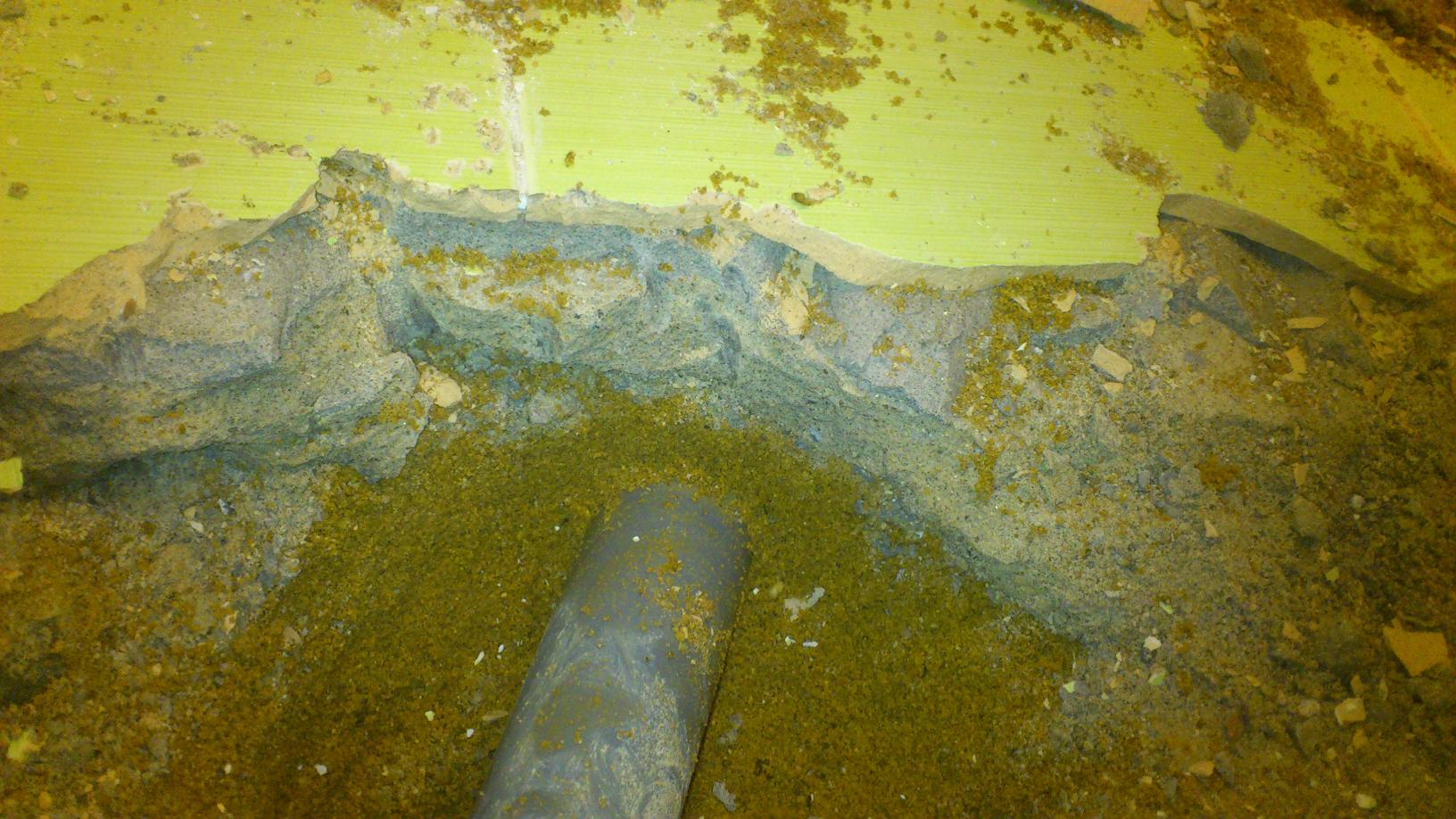

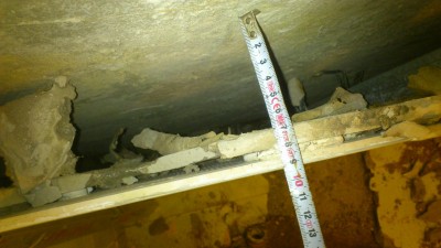

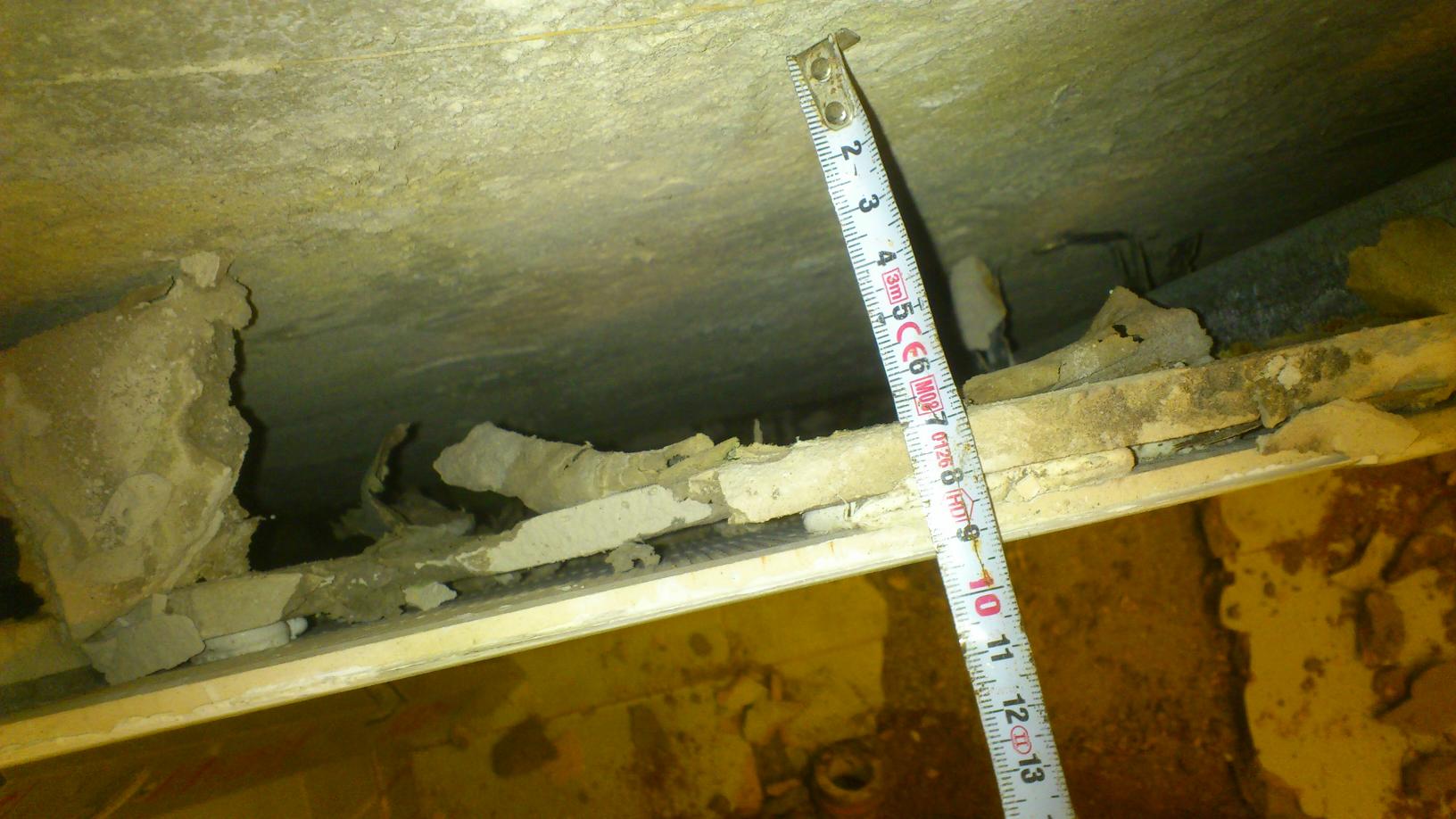

На същото място, и така малката банята губи 7см заради ППР ф20.
Върха на БГ-технология при сух монтаж на гипскартон - коване с дюбели, поне лепило да бяха ползвали :lol:

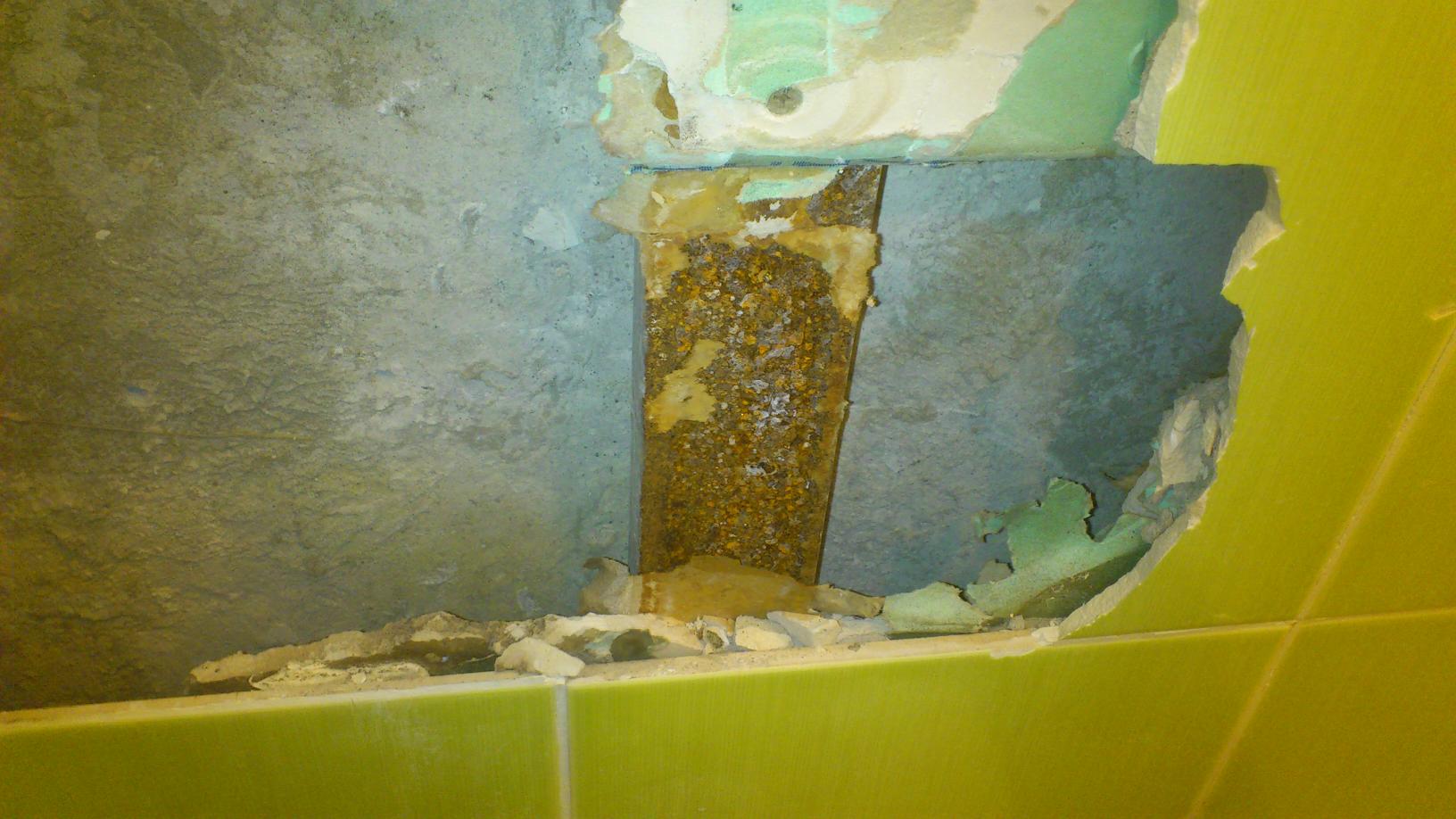

Малко от старите технологии - пълнеж с пясък, 2-3см замазка(неармирана), стари плочки и още един ред по-нови.

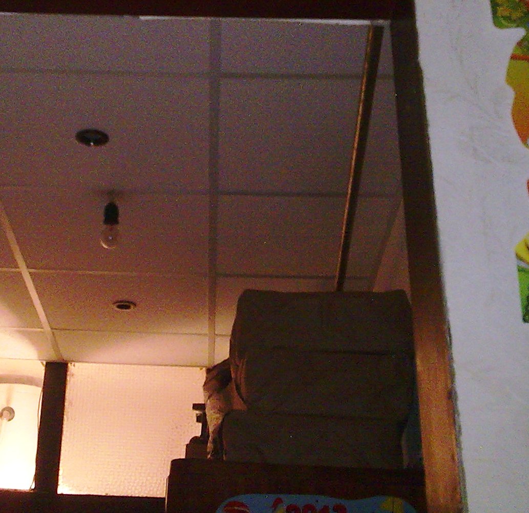

Няма да крия,това е в къщи , в коридора! :-D Отложих поставянето на луни до събирането на средства за такива (лед и захранване!), общо около 36 броя, но година по късно,100 ватовата крушка си седи,а лед не съм сложил никъде! :-D КРИЗАААААА! :-D :wallbash: ](*,)

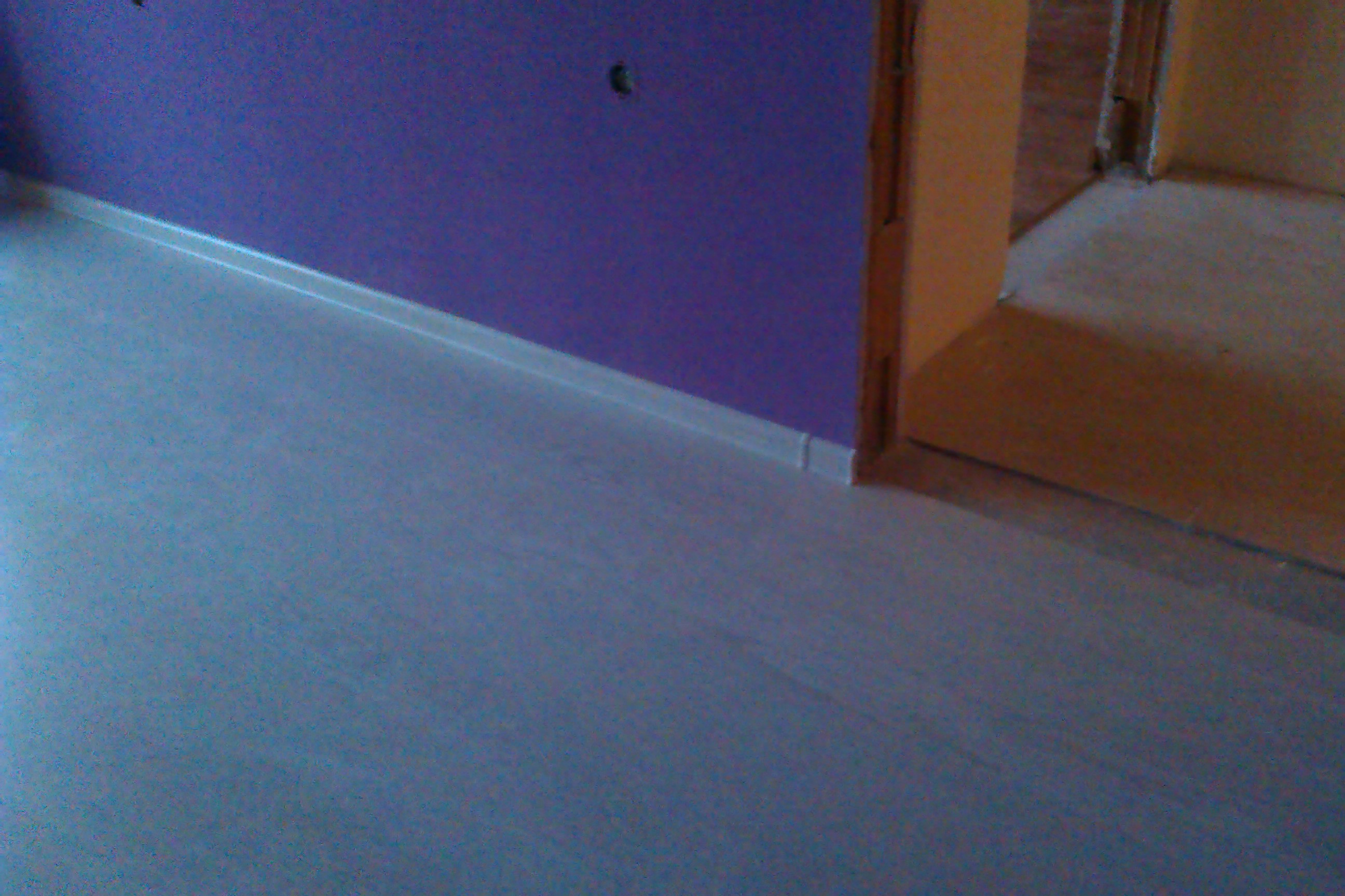

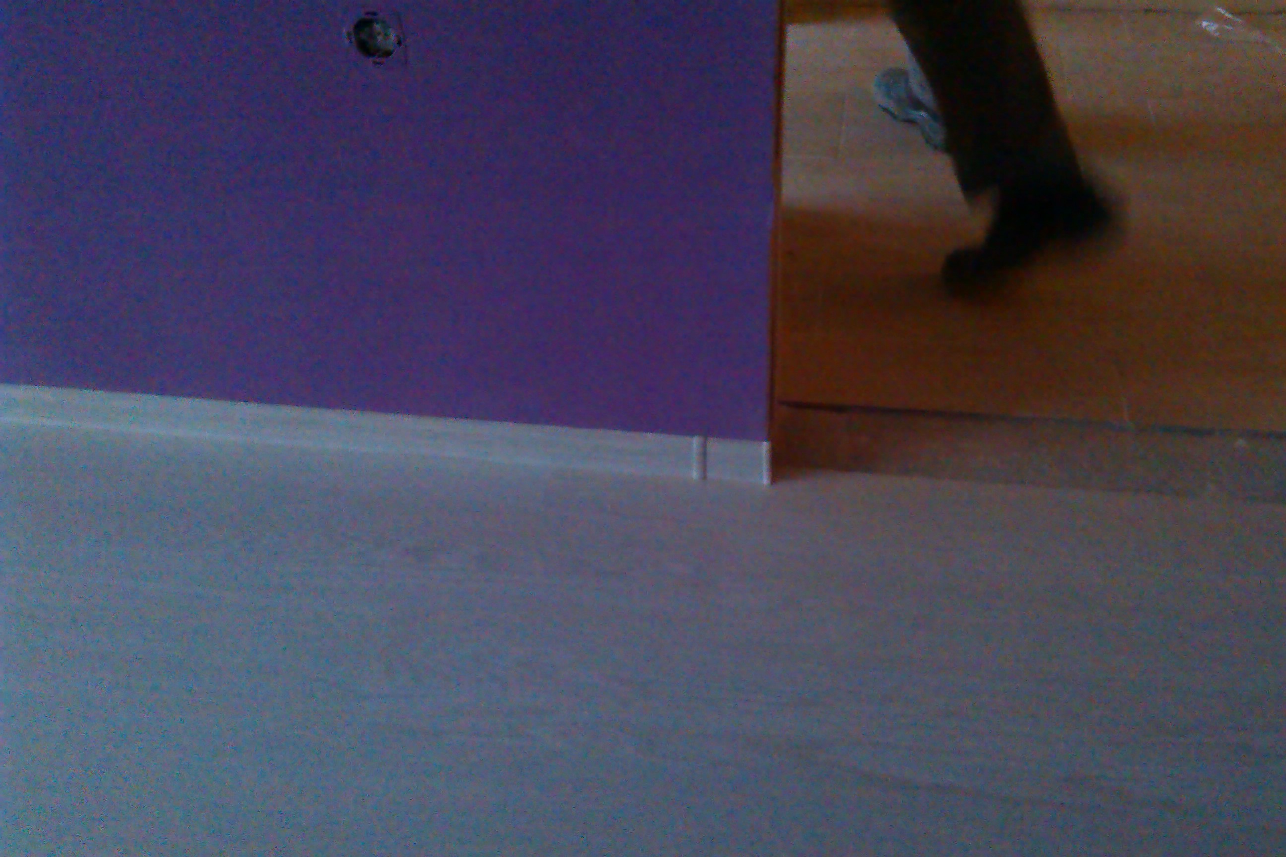

само да вметна,че това с последното парче от перваза може да е оставено така нарочно-за по културно и лесно слагане на перваза на вратата след време
raiderss - напреднал
Когато слагах ламинат, не бяха монтирани вратите и затова перваза няма как да го сложиш. Няма начин да знаеш точно колко см. са нужни и каква е касата и первазите и.
