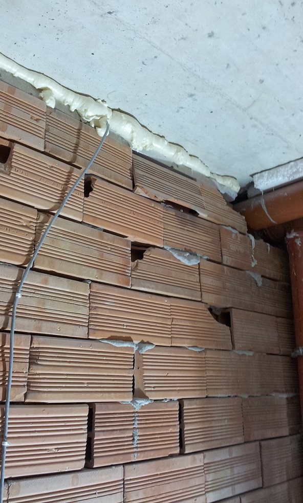

Снимките от строеж са от хотелската част на "Сана Ресорт" в к.к. Константин и Елена. Едната показва "качествено изпълнена" стена от бригада "майстори" от Добрич. Втората показва "качествени чертежи" по които ТРИ пъти местиха стените заради вани и умивалници в рамките на 1 седмица. Преди първото местене баните бяха на етап фаянс и теракот.

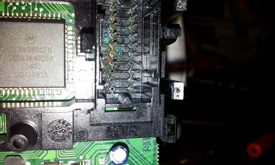

А третата снимка показва резултатът от "майсторлъка" при смяна на предно стъкло на автомобила на жена ми. Снимана е част от UCH модула (така наречения компютър), която при дъжд се мокреше и сума хора минаха и гледаха и никой не можа да разбере от къде влиза тази вода, защото предния собственик категорично твърдеше, че стъклото не е сменяно. Та след като си призна, се чудех него ли да удуша или "майстора". Та водата е влизала под стъклото, тъй като преди слагането не е била почистена ръждата и стария силикон и се е стичала по улейчето, от там по кабелите и върху модула. И накрая като дръпнах чертата - близо 1к лева :wallbash: :xplode: :fluch: На края сам си силиконирах и проблема изчезна слава Богу.

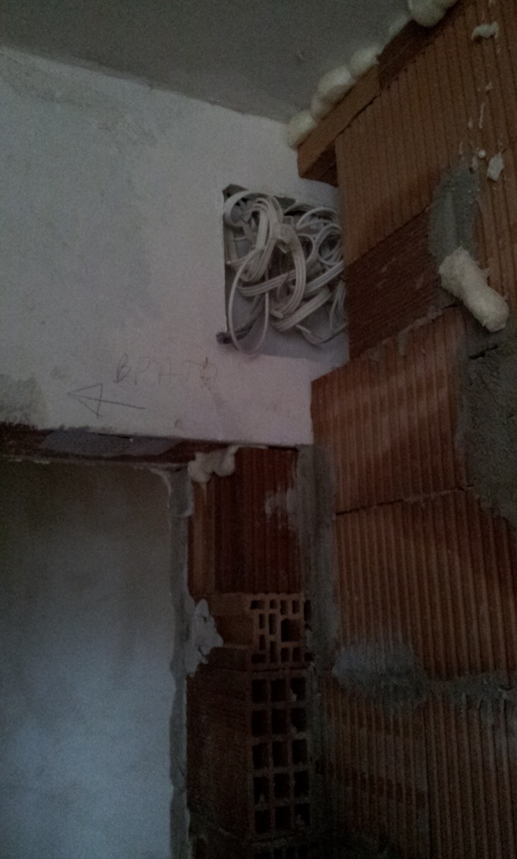

Сега по темата, колега го викат в нов апартамент, че ги удря ток, като пипат уредите.....
Проверка за правилно свързване на ДТЗ, проверка на контакти, нормално.
Накрая е установил, че всички жълто-зелени проводници са по 50-60 см парчета зад гипсокартона.. :shock: пуснати
вероятно в последния момент.
Колегата занулил контактите и си тръгнал.
sasooooooooo - "специалист"
Не е направил проверка за сработване на ДТЗ с пробна лампа. Веднага щеше да разбере, че му се губи Земята

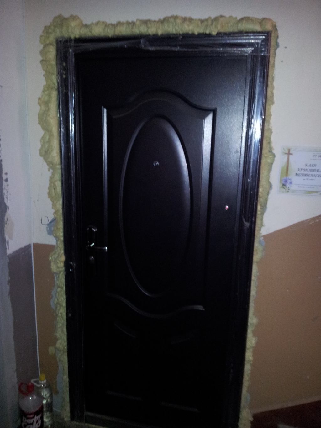

Перфектен монтаж на врата.
Chefo77 - майстор
Е поне са я запенили добре, какво?
velsi - Почетен майстор
Пяната не е никак прясна, явно това е търсената визия...
