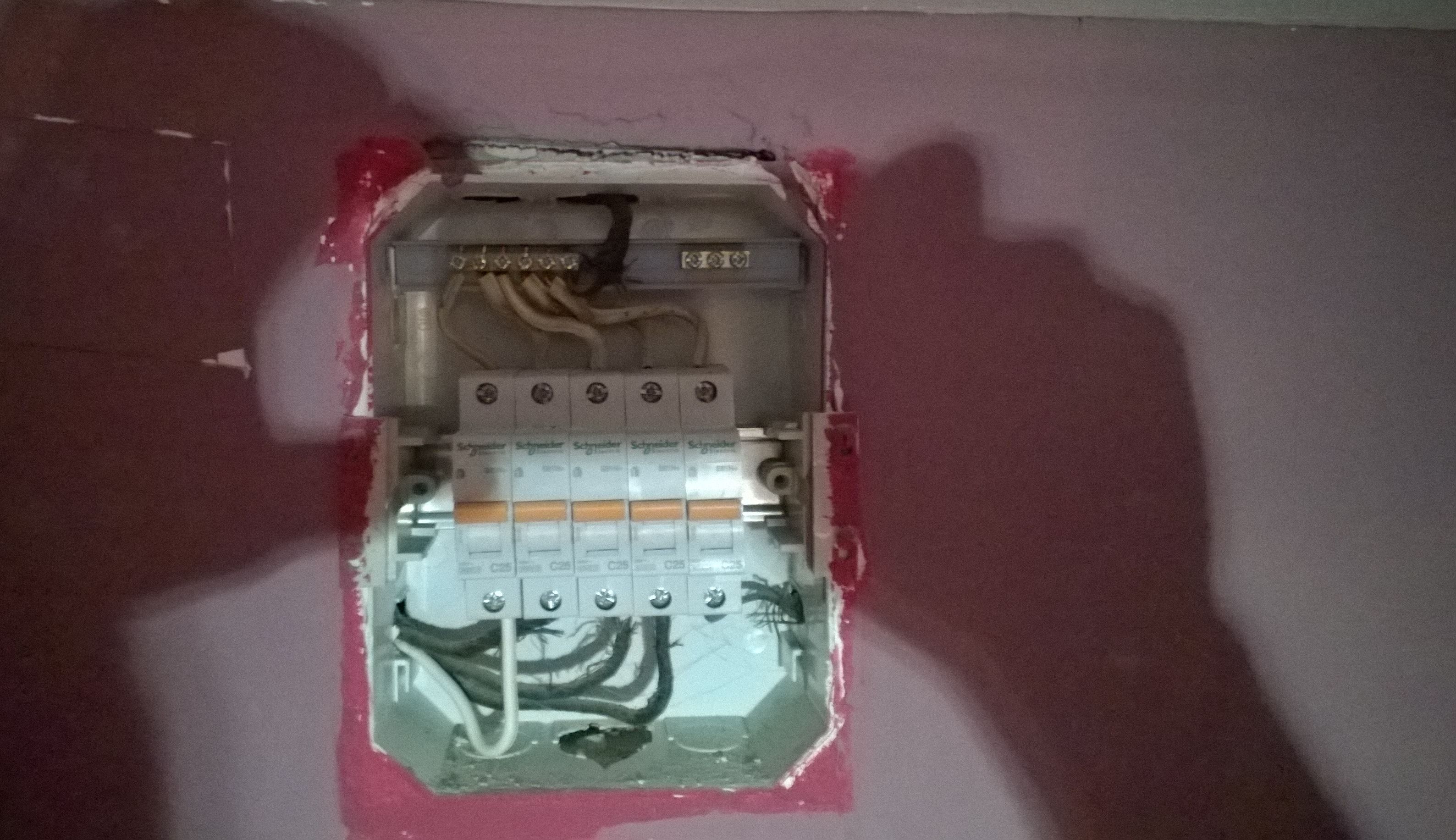

Днес ахнах като отворих таблото в клиента :D Вижте сами:
Нулите ги няма ама за кво са ми :? Нулевата шина се ползва по много оригинален начин :) Главния е чак долу в електромерното табло. Всички предпазители са по 25А, ама са шнайдерски :lol: Нивелация ли? Какво е това?
:prayer: :prayer: :prayer: Много оригинално! Как не съм се сетил до сега да не слагам гребен ами да ползвам нулевата шина???
KingLin - майстор
Забравих да спомена - това табло е за апартамент с 4 стаи, 2 бани, 2 коридора, кухня и 2 големи тераси :)

hidrazin написа:
Гребените са нож с 2 остриета.
KingLin написа:
Като гледам проводниците с текстилна изолация ми става ясно на каква възраст е електрическата инсталация. По времето, в което в стая е имало по 1-2 контакта и лампа. След това се модернизира строителството с мостоваци.
thinkpad написа:
То като гледам ти май си най-голямото острие - остър гумен нож! :lol:
KingLin - майстор
thinkpad написа:
Инсталацията е полустара т.е. човека преди време е направил ремонт на две от стаите и двете бани. Има си доволно контакти, като в една от стаите има и нещо като втора кухня. Не знам по чия идея не са сменили инсталацията (в бергманови тръби тръгва от таблото) но като взема в предвид разни малки неща (като например бойлер без отделен ключ на един кабел 2,5 кв. с контактите в банята и част от кухнята) си мисля че предния "майстор" набързо е взел едни пари без да се напряга много. Лошото е че човека вече се е набутал веднъж и не му се дават допълнително пари за да поправим грешките. Дано не стават фалове за в бъдеще в тези 2 стаи с "нова инсталация".
И не те разбрах кое не ти харесва на гребените?
