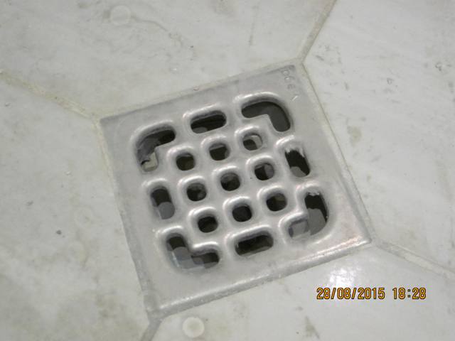

darakchiev
- Мнения: 168
Ето го и моя сифон със зациментирана решетка. От два такива
странното е, че единия е монтиран правилно. Ама късно го видях,
майстора си беше тръгнал вече и не можах да го питам що така го изсра
тоя сифон.

kozl
- Мнения: 11966
Основата не се вижда. Вероятно е останала по-надолу, а капачката е наравно с плочките. За такива мАстори се продават отделни капачки с основа. Ако намериш същия размер може да изчоплиш тази и с подходящо лепило да залепиш новата. Така ще имаш достъп до сифона за почистване.
