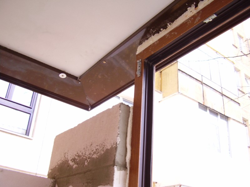

сложи прозореца.иззидай после над него с итонг.остави 1 или 2 см.пяна над итонга.това е неносещите стени се оставя пролука.така и да провисва горната тераса не ти се отразява.такива са и строителните изисквания,неносещите стени не контактуват с горната плоча..горната тераса обикновенно е наддадена и твоя прозорец се нивелира по навътре.

А горе преди да се сложи пяната не се ли закамяват по някакъв начин блокчетата или само пяната е достатъчна?

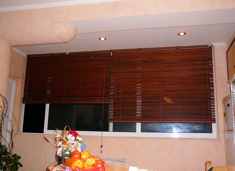

При мен няма трегер и не мисля, че е грозно.На мен си ми харесва.Обичам големи прозорци и ако имаше чалъм щях да избия парапета и прозореца щеше да е до земята, ама ме хвана страх, че съм на 12 ет.

При теб стои добре но проэореца ти е голям и обхваща цялата тераса а аэ мисля да го правя по-малък и ако го направя до горе няма да стои добре. :sad:

пяната е достатъчна.Но за 3-4 блокчета можеш да им боцнеш по един дюбел през дограмата.
