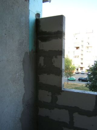

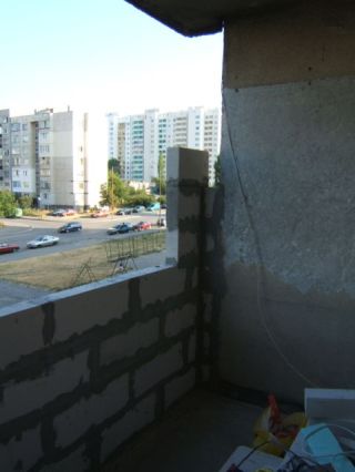

Ето до къде стигнах - малко бавно върви но . . .
А по въпроса за нивелирането , всяка тухличка я отвесирам с нивелира, обаче като замеря 3 заедно има леко отклонение - аз си го обяснявам с това , че матеряла който съм нанасял на вугите ми е неравномерен и за това се получават бабунки ?!
