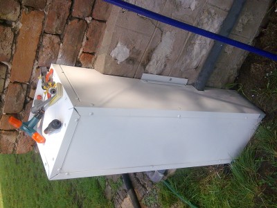

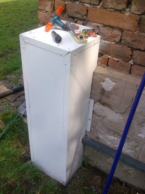

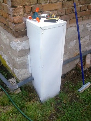

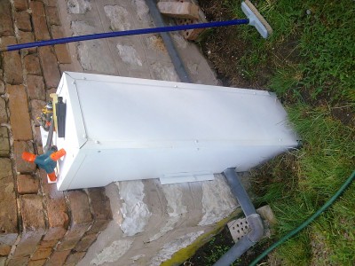

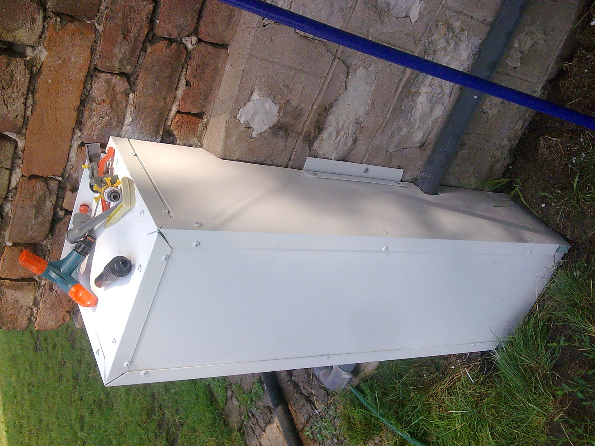

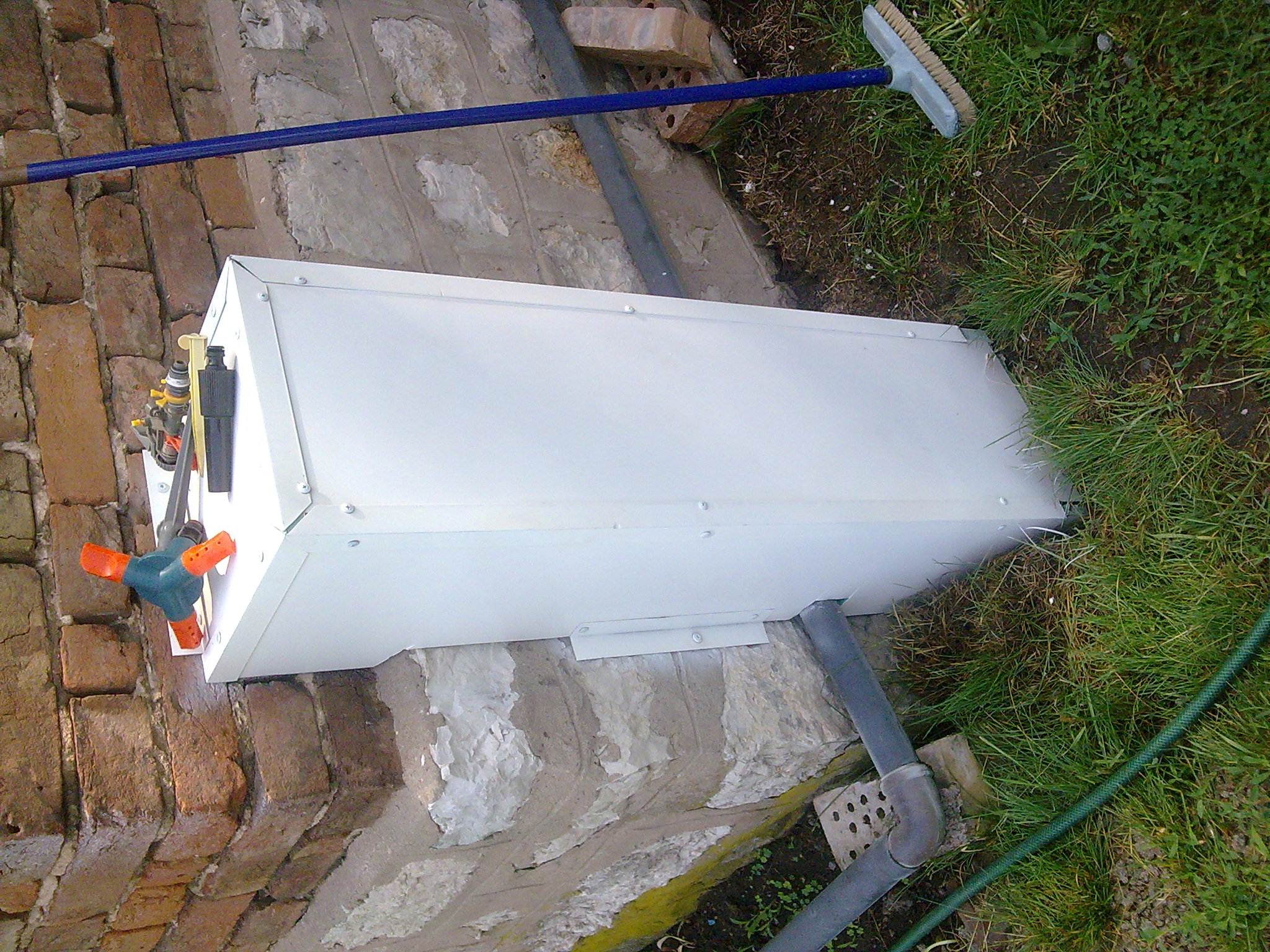

Вчера правих нещо подобно,но от термопанел,защото предишното се разпадна с времето,а то беше от фибран!
Извинявам се за изкривените снимки! :-D
jekasus - майстор
А фибрана беше ли шпаклован, боядисан?
И да не си кривим вратове :-D понеже идеята е добра.
petkov_75 - специалист
Да,беше само шпаклован,но и племенника помогна с топката за разрухата! :-D :axe:
Благодаря за завъртането на снимките! :prayer:
момчета става дума за черния чвят на снимката-това е чистата вода, сложена е една изолацийкас която през зимата милата тръбица умира от студ, вече един чисто нов водомер си замина....
