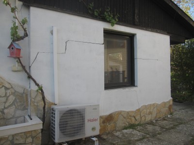

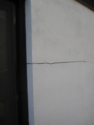

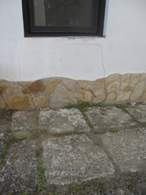

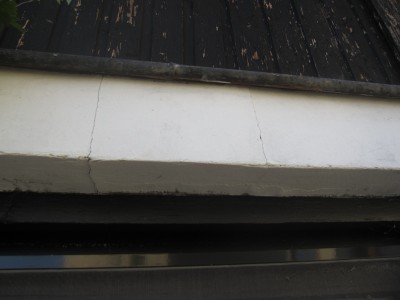

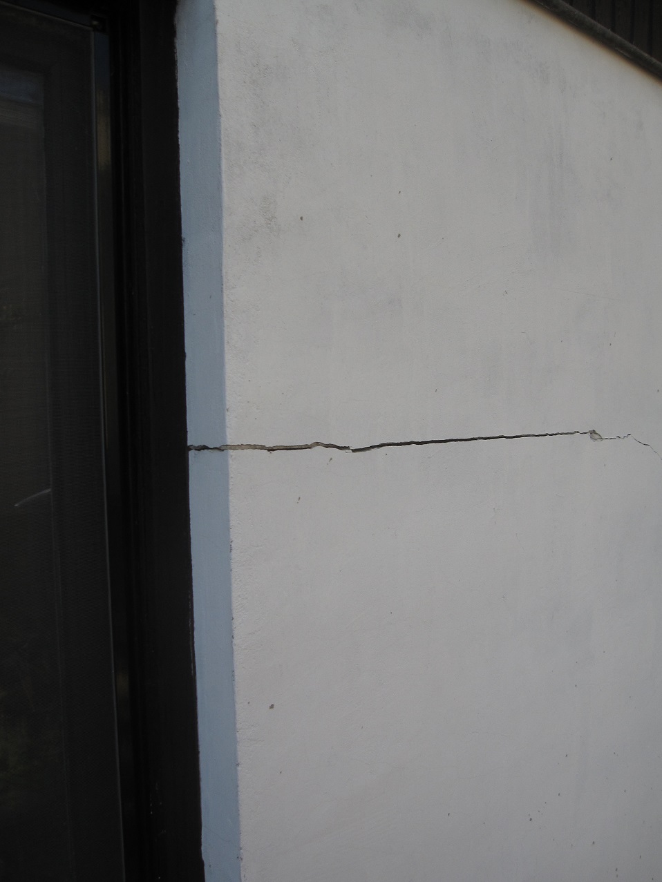

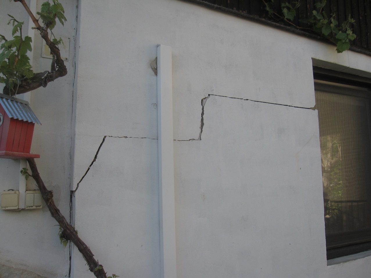

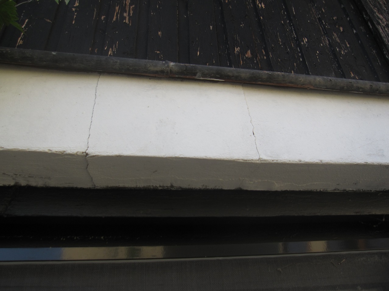

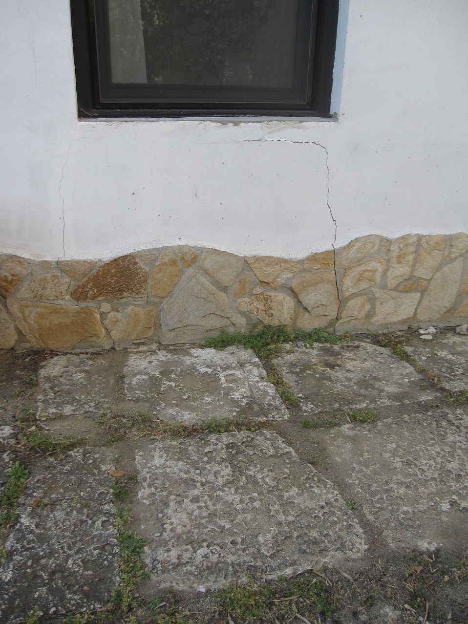

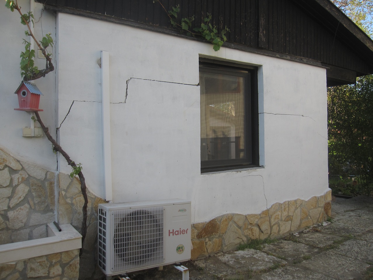

Здравейте! Имам старо бунгало, което укрепих с газобетон на някои участъци отвън преди близо 15год. Преди повече от 1год. в газобетона се появиха пукнатини (вижте снимките). Моля да ме посъветвате как да ги затворя?

Това облицовка лие и ако е -върху какво е?

vtd написа:Здравейте! Имам старо бунгало, което укрепих с газобетон на някои участъци отвън преди близо 15год. Преди повече от 1год. в газобетона се появиха пукнатини (вижте снимките). Моля да ме посъветвате как да ги затворя?Голяма грешка. Газобетона е само за пълнеж и не укрепва, но пък за сметка на това генерира пукнатини.
Затвори ги с топлоизолация отвън, а отвътре простъргване, запълване, шпакловане. Отвън и да се спука няма да се вижда, а отвътре ламперия или периодична поправка.
То и името му такова -уж бетон ама сгъз
