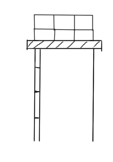

nexa - напреднал
Здравейте трябва да намаля отвора за врата 1х2.80 до 0.9х2.0
идеята ми е да се ползва готов щурц с керамична обвивка и три реда газобетонни тухли 12.5ш и 25в ,
трябва ли да се захващат с дюбели за стената ? мисля си че лепилото и пяната която ще има ще са достатъчни
шоп - майстор
съб юли 11, 2020 1:28 pmnexa написа:
Аз не мисля!
При врати имаме динамични натовярваня, тряскане, блъскане и рано или късно щ спука кръпката.
Итонга можете да го ползвате за пълнеж само ако бъдещята врата е сериозно анкерирана в старият отвор,
