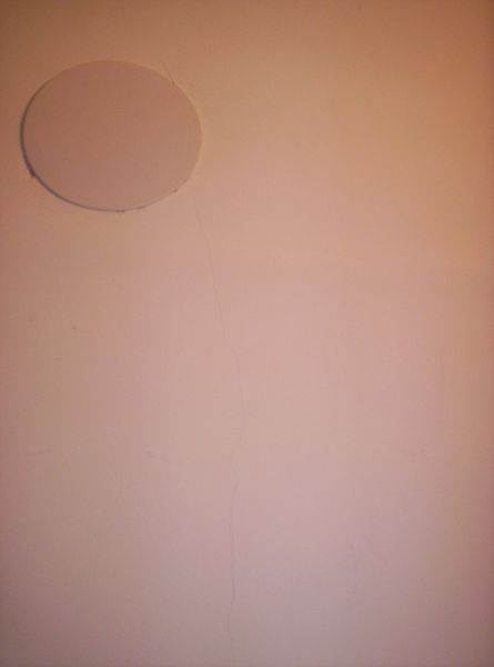

Bechev написа:Варова мазилка и след това е шпакловка.Варова мазилка - това хоросан ли е?

Бечев , приемаме че няма пук. в приземните етажи.
Вероятно зидарите на итонг не са чистили блокчето с метла преди мазането с лепило.
Де факто блоковете не са залепени почти никак.
При чистенето се вдига прах който те го дишат ,и затова избягват.
Тогава е естествено и да не мажат с лепило челата на блокчетата
да не ги зацепват в страничните стени .
Заклинват ги към тавана с пяна ,или хептем никак .
Това е недоказуемо вече , мен отдавна тези неща не ме дразнят .
Не се ядосвай не е фатално , но не знам как да се поправи.
Конструкцията вероятно си термоиграе(диалект) , а стените се държат като чуждо тяло в сградата .
Единствено гледам слагат мрежички 5см ,и шпакловат пак .
Подслушал съм турци да казват веднъж -
" булгарлъ -мурдарлъ " за съжаление.

masterval
- Мнения: 1253
Само това се сещам, че не от мазилката. Киречът се пука, когато се прекали с цемента, но след шпакловането пукнатините не се отварят отново. А не вярвам да е зидано толкова изчанчено, че да пукат стените на всички.
Мисля, че блокът ти още не си е намерил местото на този свят и има процеси, сляга (дано не потъва).
Емо от Вр. като съдя по въпросите му, май е срещал подобен случай?
Съжалявам, докато съм писал това, Емо от Вр. вече е отговорил по-разумно от мен.

- Мнения: 16263
emil_v r, не е това. Ако зидарията мърда, ще са други пукнатини.
Разсъждавам върху мазилката. Нека някой да каже как се държи хоросан върху газобетон. На мен не ми звучи по няколко линии, но нямам опитност. И пукнатините много ми се връзват с твоето "прашна повърхност" комбинирано с неподходяща мазилка.

Вероятно Бечев бърка че е мазано с хоросан .
Сигурно е гипсова мазилка ,има страхотни мурдарщини и в тази насока.
Обикновенно се ливосва
с обикновен гипс дебело от 3мм- до 4см !

Bechev
- Мнения: 171
В мазетата е зидано с тухли(единични) и няма мазилка някои съседи вече са си ги измазали и за сега не се е появило нищо,но от първия апартамент нататък ги има навсякъде до последния.Над мен комшията каза,че ги е шпакловал и там където е сложил по-големи парчета мрежа (над 5 см.) ги няма,а на местата с 5см. са се появили отново.Ще взема да шпакловам с мрежа и с тякакво лепило за плочки(по-евтино) наново всички напукани стени,а след това с фасадекор или нещо подобно(луд умора нема,само се поти).Какво ще кажете вие?Ще стесня с още окол 1см. стаите на и без това малкия апартамент.Колкото до това дали е хоросан незнам според мен е варова мазилка има вар,пясък... и сигурно цимент.Мазали са някакви цигани доколкото разбрах от бюрото по труда.
Ето и една от новите гадни пукнатини
