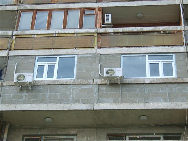

Да ама не разбрах Каменита с който съм измазал не върши ли работа или трябва отгоре да покрия с още нещо ?
solo5 - майстор
Това е крайният резултат от затварянето на двете тераси с Итонг
След като беше преградена с Итонг и сложихме ПВЦ дограма Саламандър да и прилича :roll:
... Виждат се и двата климатика Haier :roll:
Отвън Итонга е измазан с Каменит (от зеления, с фибри)
Засега не се предвижда да се прави изолация с Фибран :lol:
поглед отвън

напролет кажи дали не се е появила влага иначе е супер :wink:
nerizamf - напреднал
От последната снимка ми се струва, че плочата е прекъсната отдолу. Дано да нямате проблем при тази голяма тежест.

solo5 - майстор
на коя снимка видя че е прекъсната плочата :?
nerizamf написа:
solo5 - майстор
тук е момента да кажа че съм много доволен от майсторите на дограмата - фирма Мегапласт (имат офис и във Варна)
и майсторите по монтажа на климатиците - Климатех ООД :roll:
Solo погледни отдолу между лампите на втория етаж, иначе изглежда супер.
solo5 - майстор
nerizamf май такова си е строителството
това се вижда на всички тераси :-D
... колкото до тежестта, не е кой знае колко, като се има предвид, че махнахме рамката от винкел и стъкло :roll:
