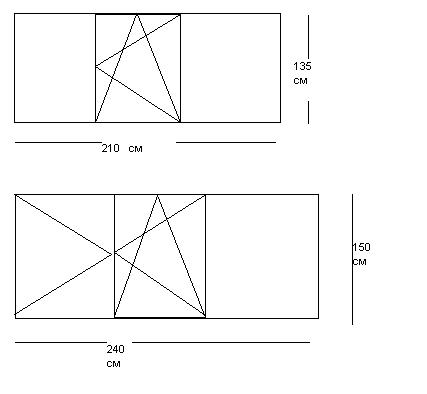

KMG е турски профил основен "конкурент" на ВАЙС ПРОФИЛ, БЛИК ... Колко е размера на прозореца и какви стотинки ти искат за него, дай една схема на конфигурацията.
service_chocho - специалист
значи първия вариант е с 3 стъкла е стъклопакета за спалнята щото е северана и много студена стая зимата не се живее лятото в най голямата жега се спи с одеало. 350 лева с монтаж като май дограмата беше 6 камерна щото стъклопакета идвал много дебел
втория е обикновена по тънка с 2 стъка стъклопакет като между отваряемите няма профил смисъл като отвориш двета прозореца става обща дупка цена 480 лева заради това, че няма преграда между двете отваряеми
Цар съм на Painta :-D
