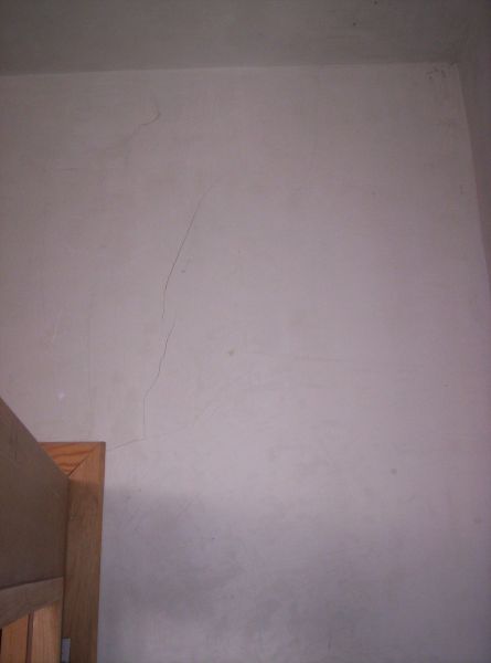

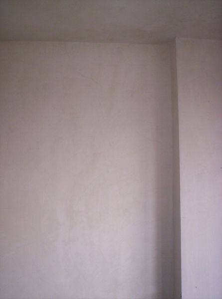

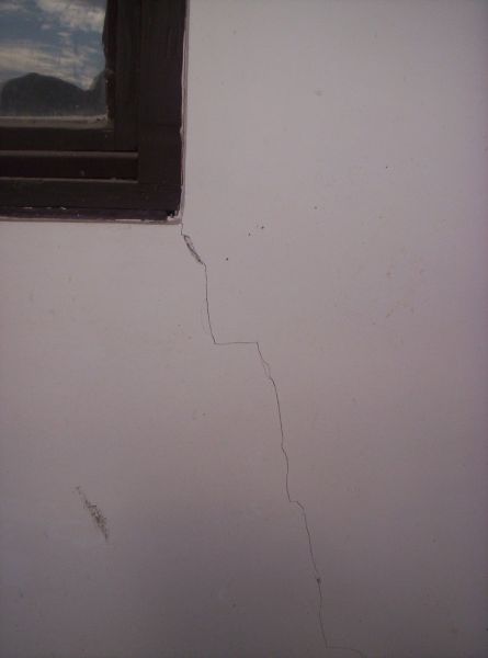

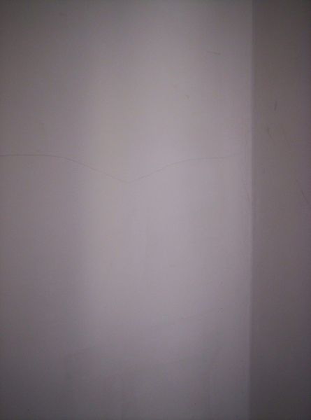

Новото ни жилище е от газоветон,защо се появяват пукнатини по стетите?На какво се дължи това?
Няма начин жилището ви да е само от газобетн.
Дайте подробности за конструкцията, пукнатините и кога е построено.
prascho - майстор
Върху газобетона варова мазилка ли е сложена?:)
Bechev - специалист
Пакетоповдигащо строителство мисля,че се казваше :? колоните и плочите са вдигани в края на социализма,а стените са вдигани преди три години.Да върху газобетона има варова мазилка ,а след това шпакловка.
Странно. Значи не е от плочите, не е улягане.
Колко пукнатини са? На една стена, на успоредни стени?
Все пак, спокойно, вериятно е шпакловката.
emil_v r - майстор
А къде и как са разположени пук. ?
Има ли диагонални пук. ?
Замазките и довършването по кое време са правени?
След като ги шпак. ,
отварят ли се пак? :sad:
Струва ми се, че Bechev лятоска започна сам довършването на новия апартамент.
Все пак си мисля, че ако не мърда целият блок, то на газобетонната зидария няма какво да и стане. Той говори за газобетон и мазилка... варова шпакловка ... ще чакаме инфо (че ми стана интересно).
hygro - майстор
Слягане може да се получи и от спукана канализация - че основите са стари не е гаранция...
Огледай приземните етажи за пукнатини - ако там отсъстват, активни процеси са малко вероятни. Въпросите на Емил са важни - дай повече инфо.
А може пропорциите на мазилката да не са спазени...
emil_v r - майстор
:evil: Освен че са ми важни въпросите ,
са и римувани .
Слял съм строителсво с поезия , моля
обърнете внимание .
Bechev - специалист
Взехме апартамента измазан,шпаклован и положена замазка.Правени са от майстори,които сигурно имат по-малко понятие от мен.Започнах миналото лято работа по него,но само около 3 месеца след това спрях през зимата не съм правил нищо.Пукнатините ги имаше когато го купих,но някои от тях замазах,сега когато реших да продължа се оказа,че пак са се появили.Има ги само по стените от газобетон там където са бетонни няма.Не са само срещуположни има ги на всички газобетонни.Комшиите също ги имат и са на почти същите места.Ще проверя и приземня етаж и ще пиша.
