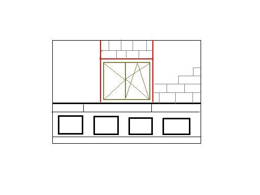

Няма да е първата заградена тераса :) , някога когато градих и аз тераска заварих два вертикални винкела долу за платното на парапета и горе за платното на терасата на комшу така се оформи и рамката за прозореца добавих и два винкела за щурц над него :idea: .
Итонга опира на тях :idea: как ше падне ?
Е виж каква грозотия "начертах" ( после ще го изтрия , сраааам )
-червено - "Г" образен профил ( винкел)
- сиво - ИТОНГ
- черно - парапет
-зелено - прозорец
service_chocho - специалист
Перфекзиозно си го начертал.моето е подобно като конструкция само дето прозореца опира в тавана на комшията от горе.Видях във форума че слагат горе на тавана едно первазче ама досега много пари дадох и незнам от къде да търся пшервазче така че мисля да няма само над самия прозорец.
