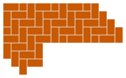

Не видях друг раздел за стени затова искам да попитам дали знае някой как се зида стена с дебелина "2 тухли" и с дебелина "2 1/2"

Две тухли, но какви? Четворки или единични? Каква дебелина стена трябва да се получи?
AudiTT - напреднал
Еденични естествено.
Щом носят наименование 1/2 , 1 , 1 1/2 , 2 , 2 1/2 и т.н. става въпрос за еденични
1/2 тухла - 12см.
1 - 25см.
1 1/2 - 34см
2 - 51 см
2 1/2 - 64 см
hygro - майстор
Римската рибена кост е изключително здрава и става за колкото дебел зид искаш, но ще ти трябват и половинки тухли.

hygro - майстор
Всяка тухла се челосва с перпендикулярна на нея - като при паркет рибена кост, но разбира не се реди диагонално. Половинки тухли трябват за попълване - при дебелина 2 тухли се реже всяка 8-ма тухла. С изключение на половинките привързването навсякъде е ½.

Не го разбрах - можеш ли да го нарисуваш?
И да попитам - стена една тухла е когато тухлата е напречно на стената, нали?
Съответно полвин тухла е ... половин тухла
И през цялото време говорим за тухли единички. А как се зида с четворки? И как се захващат ъглите?

С четворки римска зидария не става.
Две тухли и половина.
AudiTT - напреднал
Много благодаря а някакви други превръзки знаете ли?
И как точно ще стане вторият ред на рибената кос?
