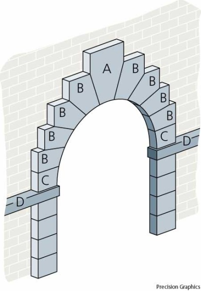

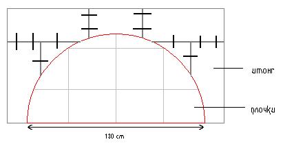

Моля да ме посъветвате как да се справя с конструкцията, която съм намислил, защото досега не съм работил с итонг. Правя чешма на двора и искам да направя свод над нея с итонг (така би трябвало да стане най-лесно). Взел съм 10 см. блокчета. Чешмата е залепена за стена (т.е. блокчетата ще стъпват на сновата само в двата края отдолу и ще са залепени за стената (плочките). Първия въпрос е как да свържа отделните блокчета заедно така че да няма висящи посредата и да паднат. Мислях си да пробия дупки и да вкарам железа. Също така може би ще е добре да вкарам железа и към стената (но пък не ми се дупчат вече сложените плочки) :? И втория въпрос е как да отрежа блокчетата по овал. Ще ги наредя на земята и ще ги очертая там където трябва да режа, но има ли по-лесен и бърз начин да отрежа овала или трябва да режа на грубо и после да стържа докато стане :?

А нещо такова?

Итонга има едно голямо предимство - може да се реже с дърводелски трион.
Гради един правоъгълник, ама лепи здраво, след това нарисувай извивките, върху него и режи както ти харесва. Десятката не е толова трудна за рязане.
Ако пък ти се занимава направи преди това един шаблон от картон ....

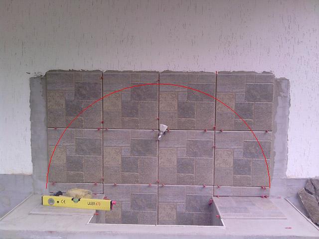

peter_m - специалист
Ето това е положението в момента. За после е ясно, въпроса е да го иззидам.
jekasus - майстор
Зидай по твоя начин ,армировка е излишна ,няма какво да носи арката. За извивките по-лесно с шаблон.
sasooooooooo - "специалист"
Може да спука отнякъде. 4-5лв. спестени, а после да си чука главата. На мен ми спука на няколко места и ако имаше кой да ме посъветва щях да сложа мрежа. Така или иначе ще шпаклова.
