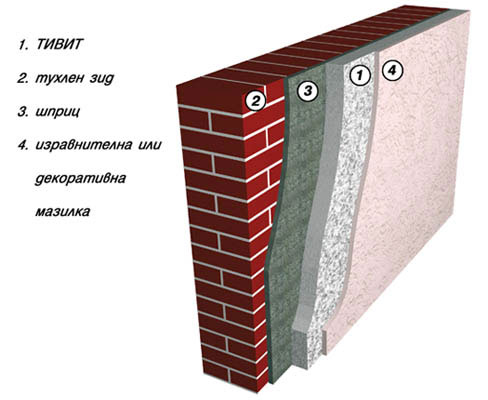

Какъв ще да е този шприц? При основа панелка с грунд бетонконтакт нужен ли е шприц, как мислите?
Ще е нужна ли пароизолация някаквана стените? Производителя не споменава. Панелката отвън не е санирана.

Имам вече впечатления от "Тивит".
Забърквам го на ръка по едно чувалче. Малко е по-трудно в началото докато са сухи материалите, след това се работи по-лесно. Представях си го различно, дават големина на гранулите около 4 мм, а тези при мене си бяха наронен стиропор имаше бая големи парчета.
