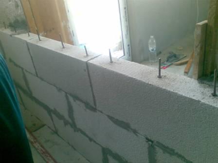

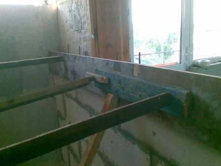

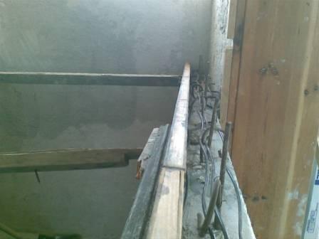

asinka - специалист
Да, здраво става с итонг и няма проблеми, но ние решихме да се подсигурим и с вкарване на арматурка и изграждането на пояс.
А после-хубава шпакловка от терафлекс и няма проблем с банята.
