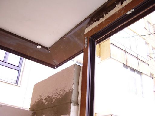

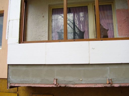

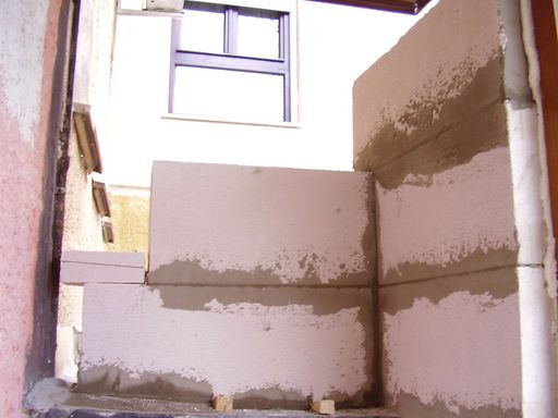

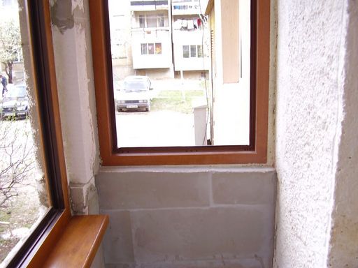

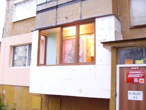

Снимки на терасата продължение.Уточнявам че при работата ми помага това,че имам бус, монтирам дограма. Различни инструменти и е на първия етаж.

Извинявай, но от това което виждам на снимки Terasa (20) и Terasa (21) ми се струва много нелогично :?
Искаш да кажеш че си сложиш дограмата и си играждал с YTONG около нея ли? :shock:
Много си е логично, като се замислиш.
Имам въпрос - какво е това хубаво нещо на тавана на тераса 21?Ако е това което си мисля, идва другият ми въпрос - защо ли по други тераси го няма?
prascho - майстор
ПВЦ корниз е. Монтиран е за удобство преди изиждането на терасата с цел да не подлиза вода. Аз питам като е зидал ютонга с разминаване в ъглите защо по същия начин не е положен стиропора? :)
zvetomil - специалист
Същия вапрос ми зададе и един маистор от входа.Да прозореца е хванат с дюбели за плочата на горната тераса,не съм сложил стъклата да шпакловам без скеле.Работя дограма тази ал.дъска кафявата е 6 метра по цени на едро произведена в София,по други тераси е рядкост защото трудно е ако не обикаляш складове да я намериш изгодно.Ремонта го правя сам,че маисторите са заети и благодарение на този саит които ми даде смелост и идеи.Благодаря на всички във Форума.

Аз не бях разминал и ютонга,това ми е първия зид в живота.Добре ,че съм на първия етаж и кои мине дава акъл,та разлепих две блокчета от втория ред и ги разминах.аАза стиропора маи няма смисъл .

Има и то много голям смисъл
Като се напука мазилката в последствие да не се чудиш от какво е

Хубаво де бате,може наистина да е такава технологията,незнам и за това питам,ама на снимка Тераса 30 си започнал да редиш плоскостите от парапета надолу.
Само ако може да ми кажеш защо.
Не че има значение при положение че е станало ама все пак.
