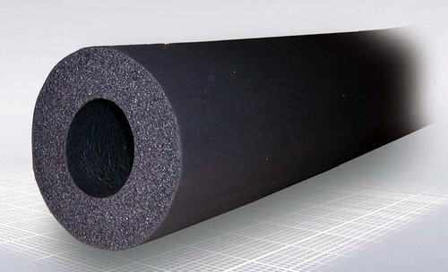

съб юли 14, 2018 8:19 pmnikolov333 написа: Не съм чувал фибран да се напуква, ама щом си я докарал до тука, прави си земновлажна замазка с фибри и толкова.. изтървал си момента за изолация вече, а с тоя перлит ти връзват шарени пилета замазкаджиите..Не мисля, че моментът с изолацията на тръбите е изтърван - има специални изолации за тръби, не знам как се нарича порестата материя, от която са изработени, но е много добър изолатор.
изолация за тръби.jpg (26.76 KиБ) Видяна 18380 пъти

Ако ще изолира тръбите да, но темата е за изолация на пода или поне така разбрах проблема със замазката..

нед юли 15, 2018 4:11 pmnikolov333 написа: Ако ще изолира тръбите да, но темата е за изолация на пода или поне така разбрах проблема със замазката..Въпросът е зададен объркващо, от една страна се говори за фибран под и над тръбите, от друга за изолиране на пода, а сега обърнах внимание и на това, че замазката трябва да е 6 см. което означава, че място за фибран няма или ще е някакъв с минимална дебелина за да се осигури здравина на замазката.
Аз си помислих, че зорът на питащия е да не му изстиват тръбите в замазката на пода, но явно той иска и да топлоизолира коридора.
Пропуснах да кажа, че ламинат в коридор е едно перфектно решение - никога не бих го използвал.
