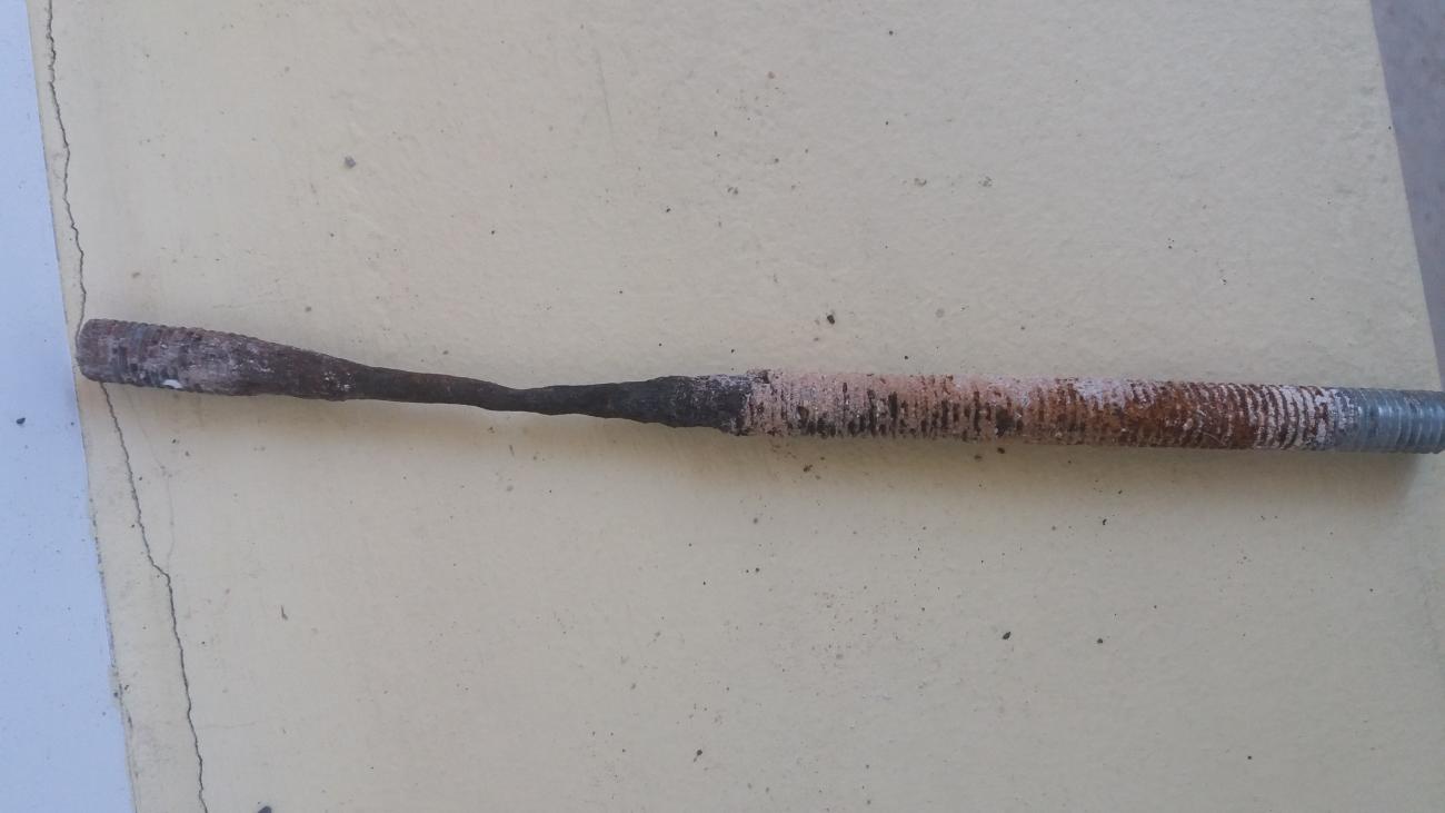

Мислих и за допълнитено укрепване чрез ъглови планки, които да набия с пирон за бетон към стената и пирони за итонг към итонга, но ми се струва, че няма да стане толкова стабилно като краен резултат, колкото да се направи на ново само частта от към стената. При това не мога да намеря ъглови планки от Инокс, докато иноксови шпилки има и мисля тях да положа в издълбани канали в итонга по дължина 25 см в итонга и 5-6см забити в стената.
Стената е висока 2.2м и широка 1.7м има ъглово застъпване с друга стена от итонг, която е висока 1.3м и дълга 3.6м, като ниската стена от другия си край е направена с шпилки в стената, но с дължина само 12 см в итонга и то не са инокс, а обикновенни поцинковани (*поправена правописна грешка). Мисля си и тях да сменя, след като в итонга вероятно биха ръждясали след време.

ИЗВИНЯВАМ СЕ, допуснал съм грешка в бързината, имах предвид, че текущите шпилки са Поцинковани, а не инокс( което си е неръждавейка)
Остъклена тераса ще е, надявам се да не се мокри, освен ако не се появява конденз. Ниската стена е зад текущия панел. Та разликата между инокс и обикновена поцинкована я видях от следната тема, където при изваждането на поцинкована шпилка на 4 г. тя е била изядена, точно, където е бил итонга.
