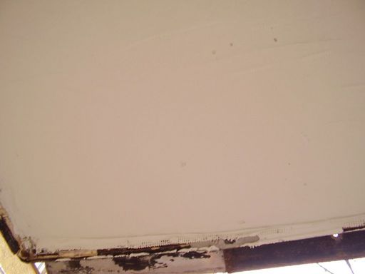

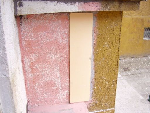

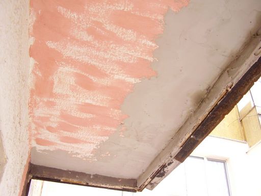

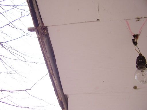

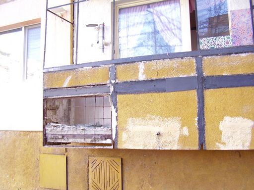

Снимки как изидах тераса.Бутнах напълно стария парапет намазах плочата с бетон контакт и иззидах с ютонг 12.5см + 5см EPS отвън.Тавана на горната тераса фугите с хидроизолационен цимент +4смEPS+мрежа+шпакловка с бяло циментово лепило.
