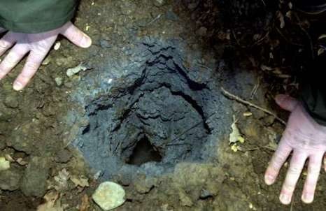

Ако използваме "Бръснача на Окам,т.е."най-простото е най-вероятно",все още мисля ,че е метеорит
Вероятността е 182138880000000 към 1,но друго обяснение нямам (освен планински басейнояд :))))
удар на метеорит в почва.

Темата е интересна, но я поосрахте. Ясно е, че е било нещо, което е стпвало там много пъти, заключая от белезите по другите плочки. Интересно какво може да е било. Първата мисъл е за стълба, но липсата на други подобни отпечатъци почти я изключва.

Според мен комбинация от измръзване и нееднородна смес...

Аз залагам на механично увреждане. Докторе, питай ги дали са слагали нещо често там или там да си е стояло? Мисля си за стълба, замонолитена в бетона горе, а долу да е висяща или да е подпряна на дъното с меки тапи, но едната тапа да е избягала. Това поне за началното разбиване на плочките. От там нататък увеличаването на дупката вече може да е от замръзвания и кофти бетон.

Не е стълба ,нито нещо подобно.Дупката се появи изведнъж пролетта .
Или е влязла вода отдолу и е замръзнала - калпав бетон, необъркана смес или е злоумишлено.
Като гледам и по-леките щети вляво клоня към злоумишлено. Защо го изключваш?
Бедна ти е фантазията на какво са способни хората. Ако си ходил на чинията на Бузлуджа, там всичко е
окрадено. Разбити са дори стъпалата за да се извади мрамора и са разлепени миниатюрните плчици от рисунките
по стените доколкото е било възможно.
Залагам на това, че някой е искал да си разлепи и прибере плочки. Или ти има зъб, завижда и подобни.

Това е станало зимата ,когато в басейна има 10-20 см . вода от дъждовете и снега ,затова изключвам версията зла умисъл,а и не виждам смисъл някой да блъска с кирка ,ако може да направи далеч по-големи поразии по вилата .След поправката вече 2-3 г няма никакви проблеми.
