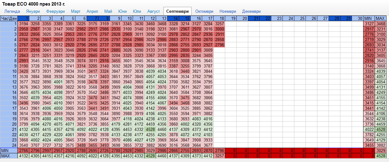

От друга страна вече има износ, и то не малък, но АЕЦ работи на половин мощност ОТНОВО! Никой засега не ми е дал смислен отговор на въпроса, какво ще правим излишната енергия, ако бъдещето на българската енергетика е нова АЕЦ а по някаква причина няма износ? Дори сега, ако няма износ, системата ще е пред срив, защото товарите са минимални. Две атомни централи биха осигурявали постоянна мощност от 4000MW , а такова потребление в страната рядко се достига в момента - зеленото:
И това при абсурдното предположение, че работят само двете АЕЦ и няма никакво друго производство на ток. Всеки трезвомислещ човек би изключил варианта с втора АЕЦ. Повечето хора обаче мислят по инерция или каквото някой друг искат да мислят. През зимата наистина най-евтино ще е с две АЕЦ - тогава трябва много енергия, но какво да ги правим в останалото време, ако няма износ? Именно това ми е въпроса в темата - какво е бъдещето на енергетиката и как максимално да се възползваме от него, за да ни останат повече пари за забавления, каквито и да са те? Със стачки?
