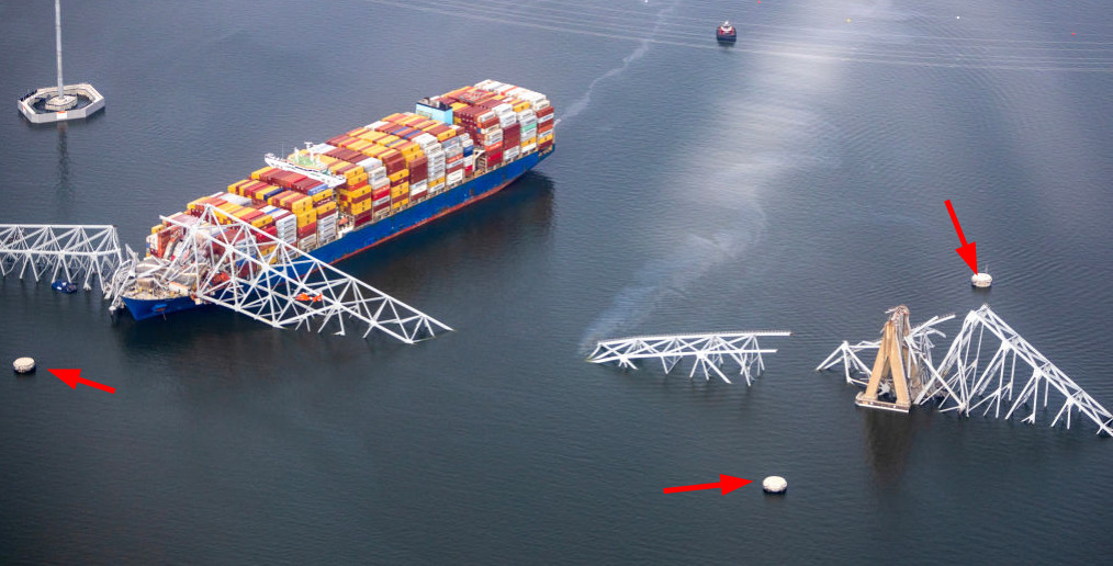

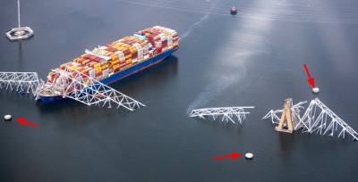

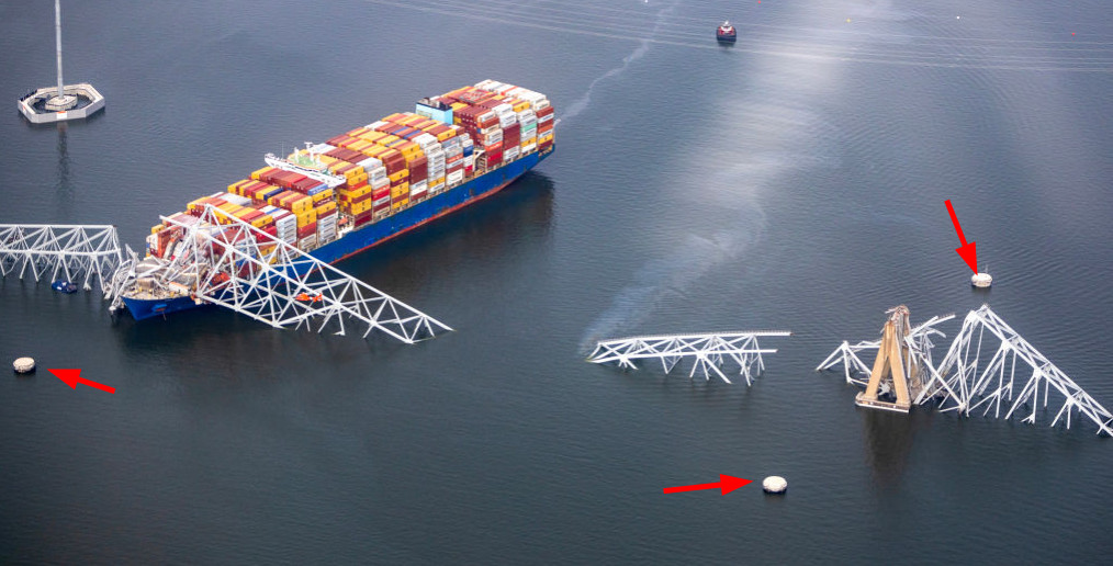

Контейнеровозът "Дали" напусна пристанището на Балтимор в 00:44 ч.
В 01:26 ч корабът започна да се отклонява от курса си. В 01:28 ч "Дали" се блъска в моста "Франсис Скот Кий". Корабът е имал скорост около 8 възела. Помлял е бетонният "делфин" който е преграда обикновено на стотина метра преди опората и се забива в нея. Масата му е около 100000 тона и няма начин да не я събори.
При поредният Порт С. контрол в Чилие е констатирано със забележка, че корабът има недостатъци в "задвижването и спомагателните машини", според данни на сайта Equasis. При наличие на забележка е задължително до 6 месеца той да е проверен отново. Морските и пристанищните власти на Сингапур заявяват, че корабът е преминал две отделни инспекции в чуждестранни пристанища през юни и септември 2023 г. Дефектен манометър за гориво е бил отстранен преди корабът да напусне пристанището след инспекцията през юни 2023 г.

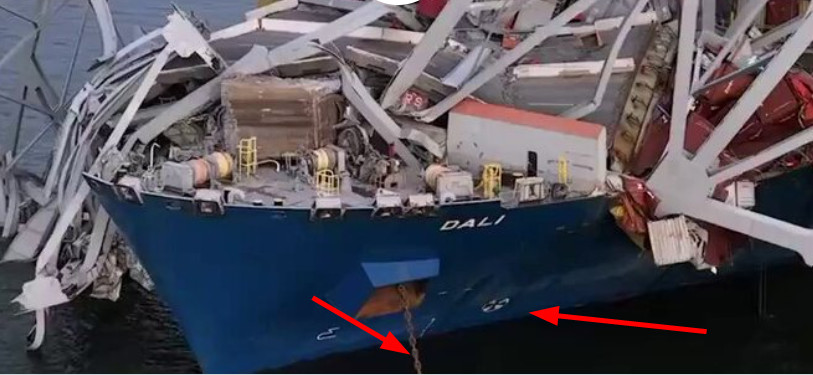

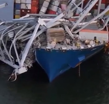

Информират, че по указание на пилота в 01:26 е дадено ляво на борт и спусната лява котва. Не са работили главен двигател и АДГ.
При 8 възела скорост, това прави 4,1мс, = 250 метра в минута или за последните 2 решаващи минути изминава около 500 метра. Разстояние достатъчно да се хвърлят не само едната, но и другата котва. Да се отдадат 10 ключа на вода и задържи веригата, прави около 250 метра. Остава запас от 250 метра до моста. Ако не се скъса веригата, теоретично ще намали много скоростта му.
Не знам какво са правили, но от видеото ясно се вижда, как кораба последните 10-20 секунди ясно и недвусмислено се отклонява и нацелва подпората на моста. Поради каква причина той силно се откланя от курса си?
Една от причината може да бъде ударът в "делфинът" който е пред опората. Ако ударът е бил в лявата скула на кораба, или левият борд, той с масата си го събаря, но и се отклонява силно на дясно. Това съвпада по време - 100 метра с 4м/с се изминава за около 20-25 секунди.
Лично аз нямам друго обяснение за необичайният силен завой на дясно на 45 градуса в последните 10-20 секунди, сякаш умишлено е целил основата на моста.

"Информират, че по указание на пилота в 01:26 е дадено ляво на борт и спусната лява котва. Не са работили главен двигател и АДГ." Е, как без захранване рулевата ще работи? Тя има и ръчно задействие,но то е от румпелното!! А и тогава трябва да работи аварийната хидравлична помпа. Просто остава без управление и след удара в отбивача кораба тръгва надясно. Зле стечение на обстоятелствата.
