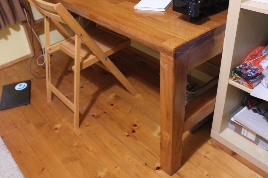

Аз преди години направих бюрона големия син от хартисало чамово дюшеме и дъбов паркет.
Стана доста масивно.
Първо налепих дюшеме за основа. На следващия ден върху чамовото дюшеме налепих дъбов паркет.
Краката са от чамови греди 10х10.

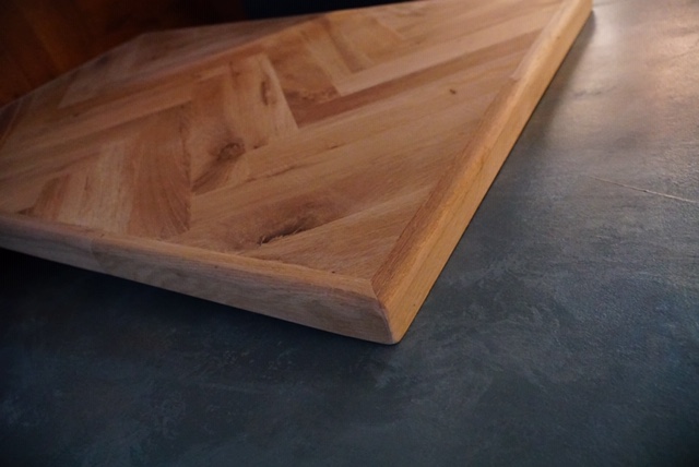

Ако залепиш челото върху канта на плота, че виждаш парчето повече (всеки път като сядаш на бюрото). Вероятно се ръководиш от това, че челото е тясно и ще стане по-здраво, но това не е непременно така. Ако залепиш челото под плота, няма да виждаш долепката, а зад челната дъска може да залепиш няколко трупчета, ако здравината те притеснява. Освен всичко друго, така плотът ще изглежда с 18 мм по-дебел, а казваш, че това ти е цел.
Чиста сглобка на 45 градуса е трудно да се изпълни дори ако имаш инструменти и опит. По-лесно ще е да пуснеш челото от край до край и да подлепиш страните зад челото.
Със сигурност ще трябва да шлайфаш, особено залепеното.
Щом ще го вкарваш частично в ниша, трябва да си направиш шаблон, който да използваш за изрязването на плота, защото стените отстрани надали са равни и перпендикулярни на задната и успоредни една на друга.
