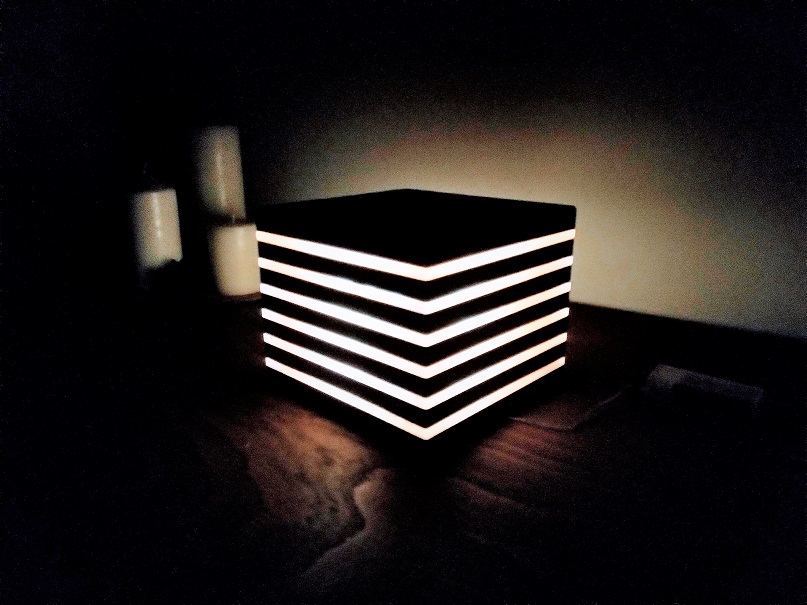

пон фев 01, 2021 11:48 pmthemask написа: Браво за лампатаЕ лампа е.Ако е лампа, де. Щото тука никой не пуска някой ред да разкаже какво е сътворил, с какви материали, с какви инструменти...
7 броя квадрати 200х200 шперплат 15 мм
6 броя квадрати 200х200 плексиглас 6 мм
Всичките издупчени в средата Ø150 /без дъното и капака/
Ц200 за лепене
един брой лед G9, 220V, 3W
Малко кабел
