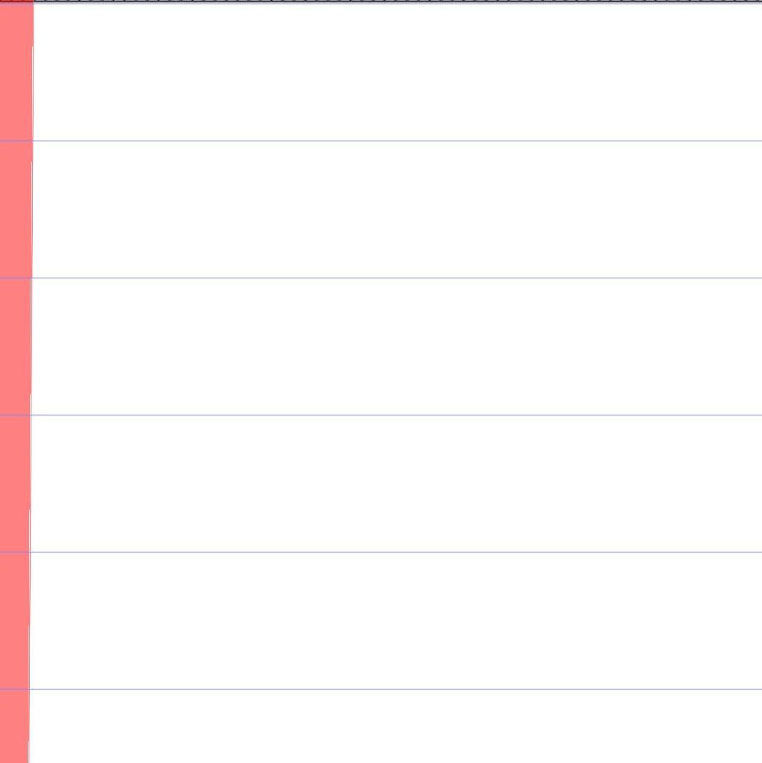

Като каза, че правите стълби от паркет да питам за съвет - две от площадките в моето стълбище ще са от паркет, който продължава от коридорите просто и трябва да измисля завършек на тези площадки като за стъпало; там още не съм сложил паркета, че ходим с обувки - на картинката, където е червената линия е ръба на стъпалато. Предполагам ги правите на 45о ако и челото е от паркет?
Гледам някои слагат едни швартни им викат, дървена лайсна май, не знам дали е специална, че да става за завършек на стъпало. Та се чудех нали при мен стъпалата с плотове ще са по-различни, но така се получи
Единия ми вариант мисля е само това чело да го направя и него от паркет и на ръбчето се срещат на 45о, а другия челото ми е като другите чела от гранитогрес или шпакловано и боядисано, но не знам как да завърша тази площадка, че нали трислойния паркет той няма и вид, а и за здравината ..

На 45 гледаме да не правим, освен ако клиентът изрично не иска да е така. Не само защото визуално не ни допада, по-слаби са ръбовете на натоварване от изкачване и слизане.
Доколкото разбирам, посоката на редене на коридора/площадката е перпендикулярна на тази на стъпалата. В такъв случай си представи визуално стъпало, което влиза в паркета на площадката. Очертаваш докъде ще ти бъде стъпалото, редиш си коридора нормално, като на мястото на стъпалото слагаш по-малко лепило. След това като изсъхне, с потъващ циркуляр изрязваш мястото за стъпало, махаш излишните парчета, правиш на среза лека фаска - и слагаш стъпалото. Разбира се, винаги имаш вариант лайстна - бих ти препоръчал Т20, да речем, ако нивата са еднакви. Т20 - Т-образна, 20 мм.
