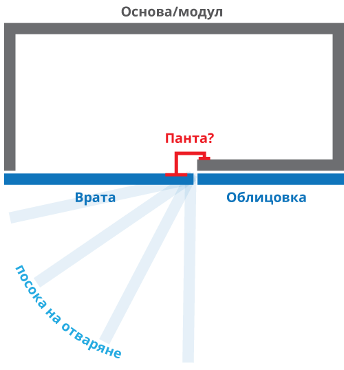

Търся малко по-специфична панта - комбинация между 90° и "издължено" рамо.
Облицовката мога да я изместя навътре, ако принципа на отваряне е тип "ниско рамо".
PIP - майстор
Каква е вратата и защо е нужно пантата да се монтира там където не и е мястото?

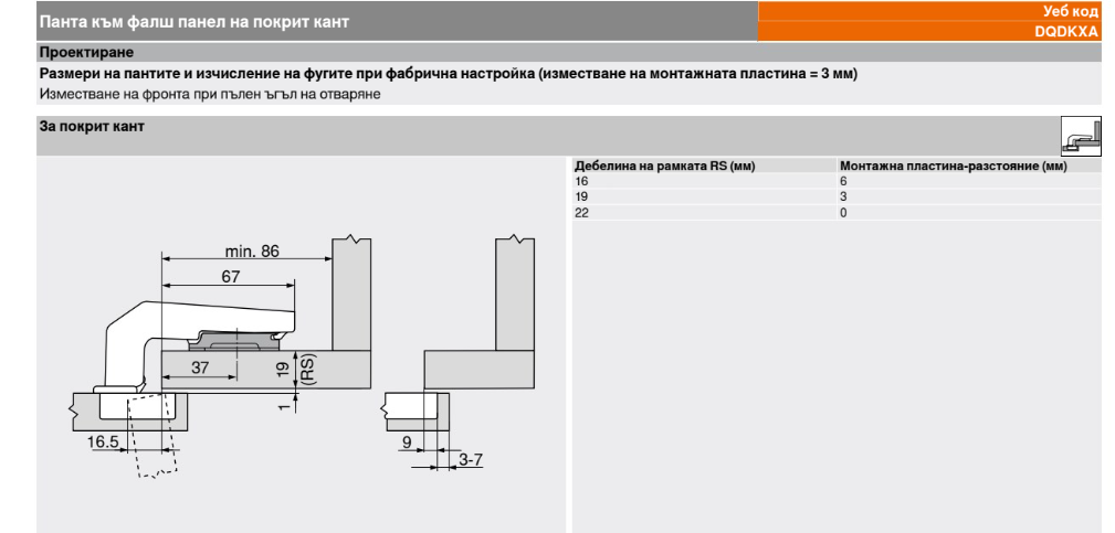

miliad - майстор
Блум имат такава панта за фалш панел.
agavazov - напреднал
пон фев 06, 2023 2:43 pmmiliad написа:
Супер! Точно това търся https://publications.blum.com/2022/catalogue/bg/96/
Сега остава да намеря и от къде купя 5 бр.
