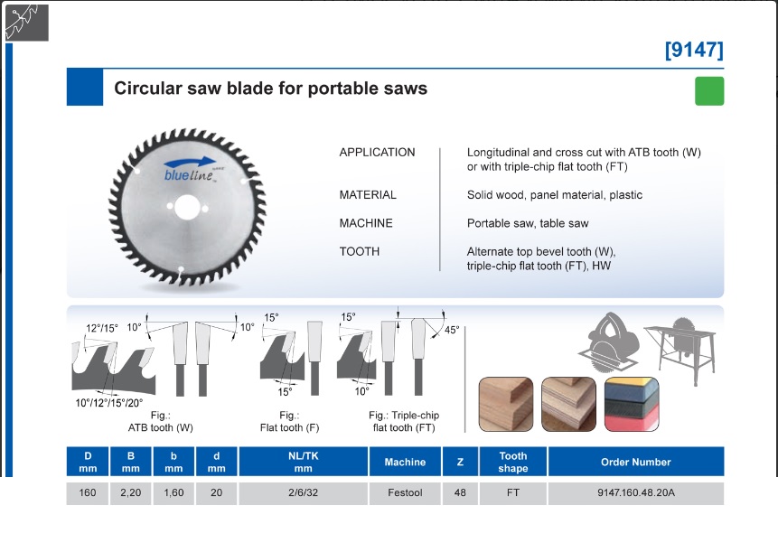

ще преправям едни стари ПДЧ шкафове за да паснат на ново място, не ми трябва върховно качество, но искам да стане повече от прилично, повечето срезове ще са вътре по чекмеджетата и по рафтовете.
конкретно моето питане е, имам малък ръчен циркуляр бош, 160 мм, закрепил съм го на един плот като настолен, приспособил съм елементарен линеал и т.н. ползвам диск бош еко серия с много зъби, обаче вече се позахаби.
искам да си взема нов диск и този път мога да отделя 100-150 лева,
въпросите са,
1. ако ще се реже по метода с двойното минаване - то до колко важно е диска да е голям (250 или даже 300 мм) или и със 160 мм ще свърша работа?
2. ясно ще е с максимално много зъби, но да се дават ли пари за диск за рязане без къртене (марковите започва от 250 лева), или при метода с двойно минаване - специалния диск малко се обезмисля?
3. харесах си този диск, който имитира зъбите на дисковете за рязане без подрезвач на фестула и на цеЕмХикса, 80 лева
еко серия синя линия.jpg (110.41 KиБ) Видяна 3417 пъти
4. има и леко по-различна серия само че там диаметъра вече е 250 мм за 150 лева с 80 зъба, т.е. ще ми трябва и друг циркуляр https://rosi.bg/9121-disk-za-pdch-i-mdf ... -5198.html
5. ако се придържам към моя размер - това също https://tashev-galving.com/product/095- ... -z-clipper
6. този е намален на 55 лева но зъбите са АТВ https://tashev-galving.com/promo/45374/ ... 48-z-csb-p
а утре ще пробвам със налични ми диск
