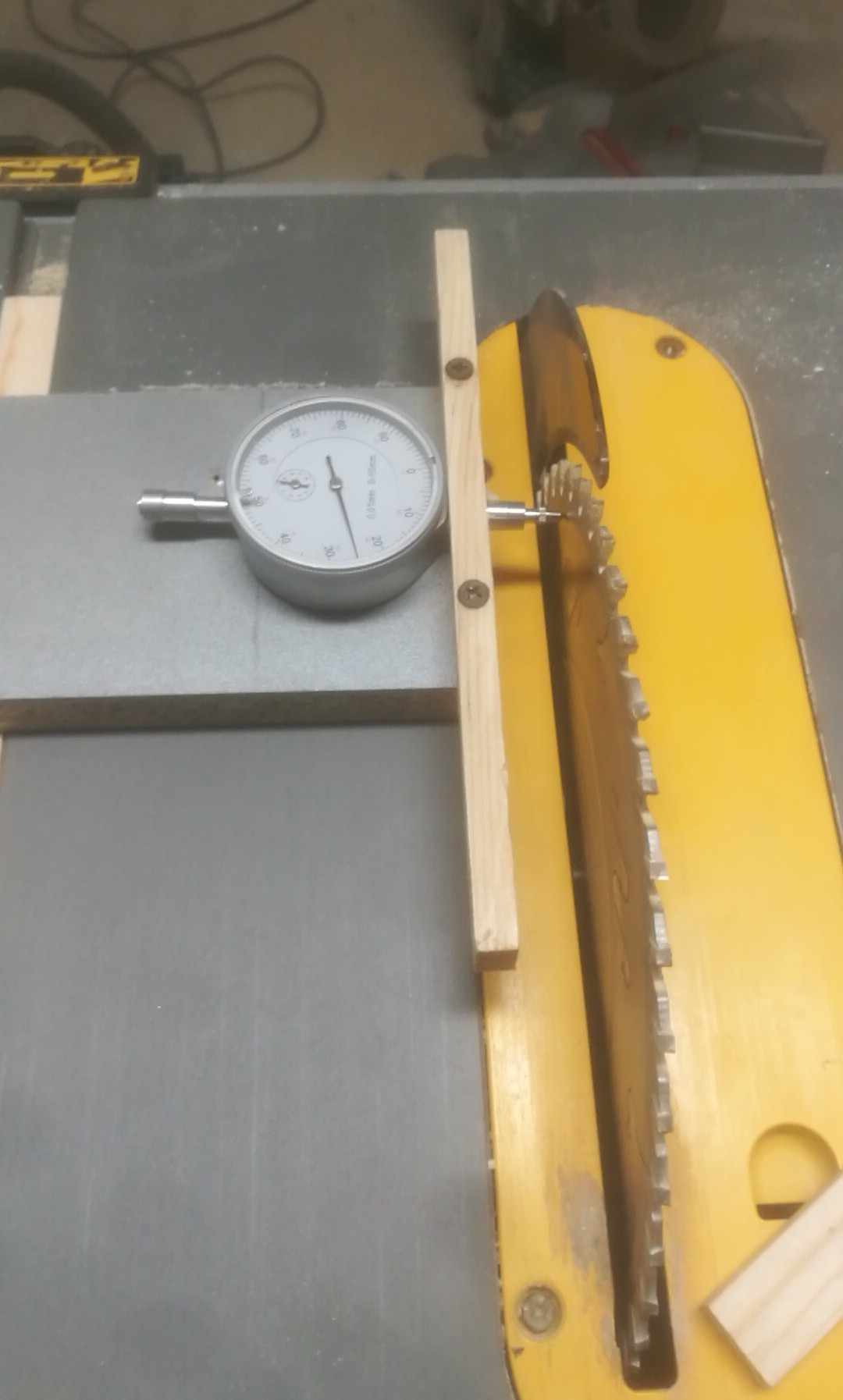

Знаех си, че ще се наложи настройка, но не очаквах да е чак така положението (освен аз да съм изтеглил късата клечка
) - позицията на ножа нищо общо с перпендикуляра, водачът не е успореден на ножа, ножът от своя страна - далеч от успореден на каналите за скосяване. Плюс е лесната настройка

Е, за милуокито, признавам си, ме учуди. Предполагам, че там настройката е още по-лесна. Понеже мен ме няма по прецизните настройки, специално за позицията на ножа и на ограничителя смятам да ползвам от шините за канала за скосяване и закачен на нея индикаторен часовник. Би трябвало да е по-лесно.... УЖ

Това, че има изрично описано как се настройва първоначално, ме кара да мисля, че така е замислено. Да освобождаваш едни винтчета, за да регулираш вертикалната позиция на диска, след което да пипаш скалата на градусите, за да я закараш на правилното място, си е нещо което не ми се е случвало дори и на машина за 200 лева. Успоредният ограничител в задния си край е 5 мм по-надясно, отколкото предния. Ограничителят се фиксира от два винта, които се разхлабват и наместват на правилните позиции за минутка, но е шах защо така са го решили.
Важното обаче е да си вършат добре работата, а в това отношение забележки нямам.
