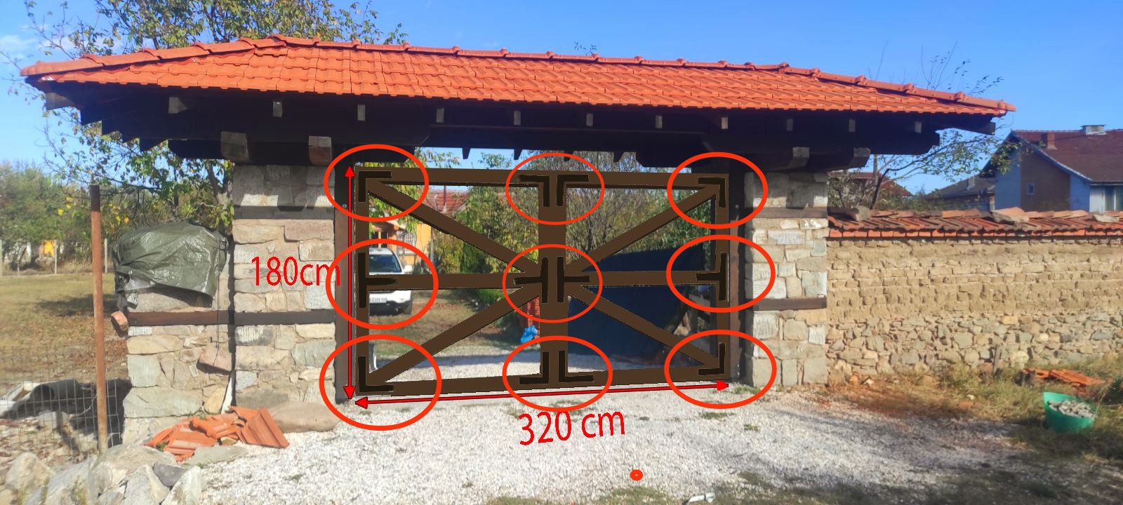

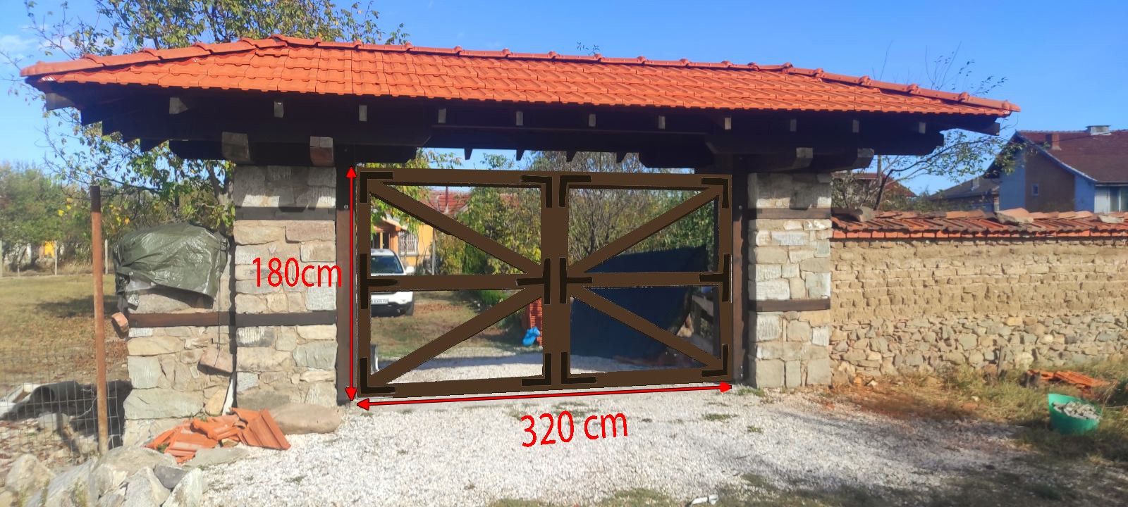

Решил съм да направя двукрила пътна порта. Светлото разстояние между носещите вертикални греди е 320 см. , което ще рече че всяко крило на вратата ще бъде широко грубо 160 см и високо 180 см. Гредите на скелета на вратата на които съм се спрял са 5/10 см.
Опасявам се да не са много тежки и в последствие вратата да висне. Дали да не ги намаля до 4/10 см ??
Правил ли е някой нещо подобно за да сподели опит?
Ще кача снимки за онагледяване
Рамката на снимката за която питам е рисувана.
Благодаря предварително на отзовалите се!!

Сложи горните диагонали в другата посока, за да държат геометрията и те.
Така сложени няма да работят и са само за красота...

Да , прав си! Не се бях замислил...
А според теб дебелина на гредите 5/10 добре ли би било , или може би да намаля до 4/10 ??
bigdragon - майстор
Тази архитектура не се връзва с ефирни конструкции.
По-дебелите ще стоят по-добре според мен, визия и въпрос на вкус...
PIP - майстор
Размерите на носещите елементи зависят от вида на конструкцията, на която си се спрял, но във всички случаи не бих препоръчал под 5см. Правил съм такъв размер на 40-45мм дебелина за гаражни врати и се усукват. Правил съм подобни порти 65мм дебелина, фризове 14см, долната 22см, средната според зависи 14-20см и са много по-стабилни и според мен това е минимума.

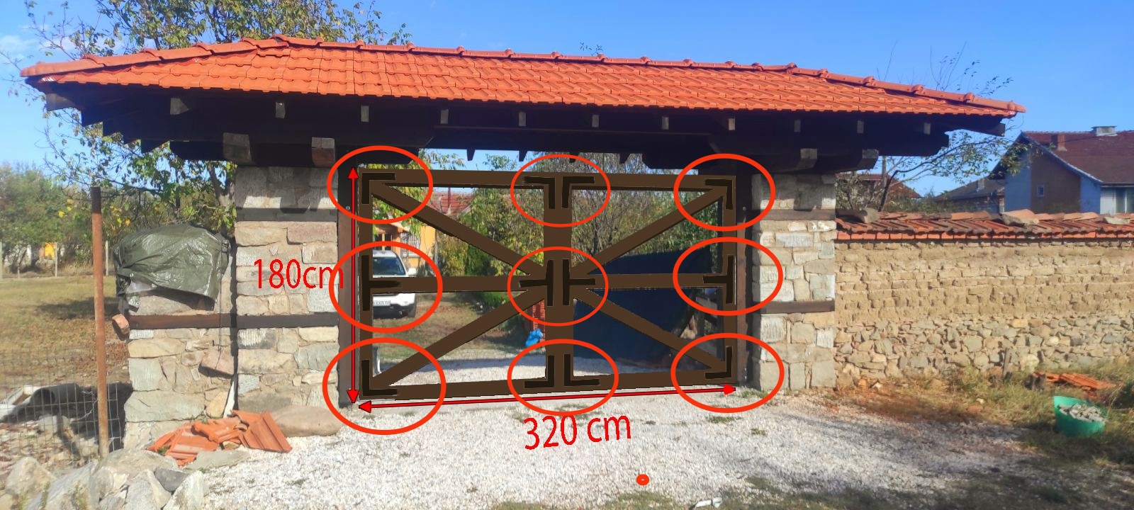

При варианта , който съм дал с металните Т и Г образни метални ъгли на всяка сглобка не биха ли предотвратили завиване ??

Щом няма да ползваш истински сглобки предвиди си колелца в средата🙂

Без сглобки тия планки няма да вършат почти никаква работа, колкото и да ги стягаш и именно заради сглобките е нужно сечение освен за здравина и твърдост. Две дълги рамена при пантите ще са по-полезни. Ако няма да правиш сглобки по-добре я направи от метални профили.

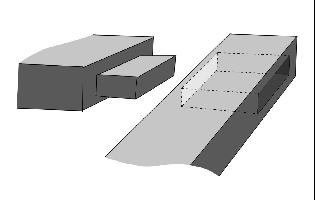

Ето такива сглобки имам в предвид плюс метални ъгли за сигурност.
Женската част на сглобката - длабът ще бъде отстрани.
Да обобщя:
За скелета на вратата : греди 5/10 , сглобки , лепило , метални ъгли.... Пропускам ли нещо?

Щом ще е така горен и долен хоризонтален фриз на чеп и шлиц с по две дибли и средния фриз на проходен чеп и длаб с по две клинчета :) Като вкиртишеш и добре паянтите отиде....
