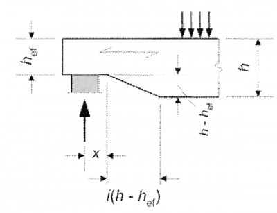

Ребрата се зарязват максимум ¼ от височината, като цялата височина на ребрата трябва да е не по-малка от 12см, защото ....... не излизат при изчисляване на срязване.
От друга страна 90 градусовото зарязване не е позволено, поради натрупване на напрежения. Прави се възможно най-полегато.
И безброй къщ лии, по селца и паланки, чиито покриви са със зарязани 10ки да се препокрият наново, само защото в твоята програма уравнението "не излиза"?!
Блу, "не ставай смешен", ами смени програмата, или каквото там е необходимо!

И безброй покриви, по селца и паланки, чиито покриви са със зарязани 10ки да се препокрият наново ?!
Бъркаш дърводелството с норми за проектиране на дървени конструкции.
Въпреки изчислените ребра и столици, все ще се намери някой дърводелец да прецака съединението, черпейки мъдрост от мебелните сглобки.
Няма нужда да плашиш хората, колкото издържи толкова. Подкрепям строителните самоизяви, стига да са подпрени добре.
Иде реч за нови покриви с недопустими пропуски за платената цена.

На всичките се спазваха стриктно строителните норми на Албиона.
http://kab-sofia.bg/images/stories/norm ... constr.pdf
Чл.63. Съединяваните елементи се проеряват в местата, отслабени от съединителните средства, на якост по I група гранични състояния.
